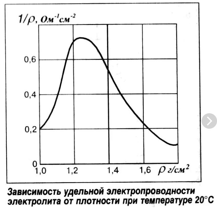

Цитата: UDAV от 14 Июнь 2018 в 06:42Строго говоря,  плотность в свинце выбирается в первую очередь исходя из того,  какую отрицательную температуру он должен пережить  в полу-разряженном состоянии,   отсюда и цифра 1.27  для средней полосы РФ - чисто что бы не замерз под утро.
Ну не совсем это так. Без кислоты не будет токообразующей реакции, и сульфата. Определенное количество кислоты требуется именно для протекания реакции. Так же если посмотреть на зависимость сопротивления от плотности электролита, то можно заметить, что наименьшее сопротивление он имеет в диапазоне 1.27-1.29. Вот именно это является определяющем. А то, что электролит при малых плотностях замерзает, это уже как бы побочный эффект. По крайней мере для индор применения могли бы плотность делать хоть 1.1. Но увы. ;)

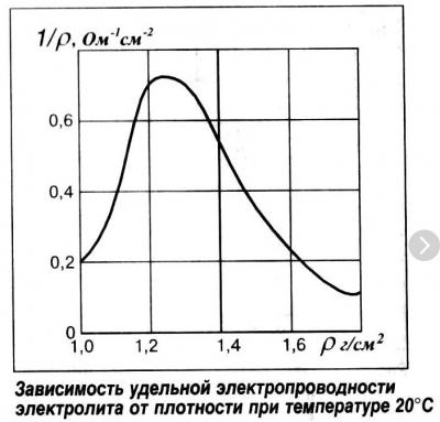

Цитата: Кass от 25 Июнь 2018 в 15:12Так же если посмотреть на зависимость сопротивления от плотности электролита, то можно заметить, что наименьшее сопротивление он имеет в диапазоне 1.27-1.29
Вроде всегда было 1,22,чот изменилось?

Цитата: Сэм_N от 26 Июнь 2018 в 00:47Вроде всегда было 1,22,чот изменилось?
При 1,22 не НАИБОЛЬШЕЕ случаем будет?
