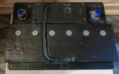

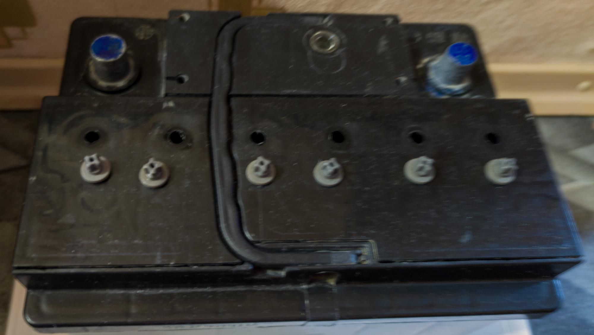

Цитата: Kes1977 от 01 Фев. 2023 в 08:09плотности электролита
У Эксайда же пробок нет, как измеряли ее?
KUGOO G-BUSTER 2*1.2kWt
Kes1977
Цитата: krufel от 02 Фев. 2023 в 01:54У Эксайда же пробок нет, как измеряли ее?
Вот так...
Пробки от бифидумбактерина, сверлил сверлом 7 мм.
