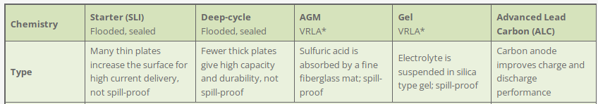

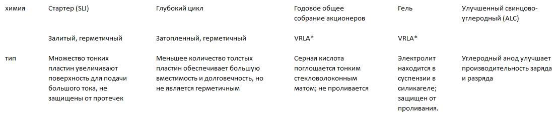

есть разные свинцовые батки.
можно краткий экскурс, ху из ху?
ну например я слышал что есть некие стартерные,
они в машинах, держат большой ток, но ходят мало циклов.
какие еще свинцовые батки бывают и где?

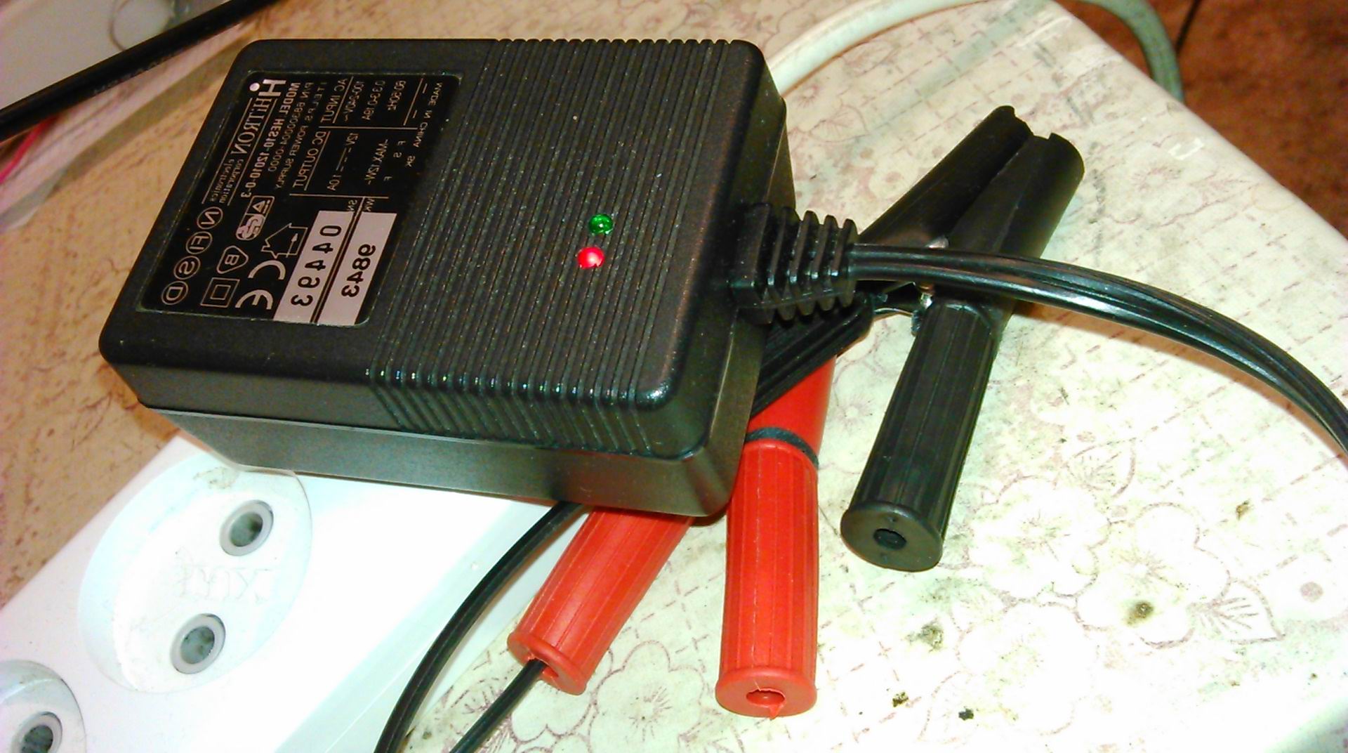

В 2016 году, возникла необходимость круглосуточного подзаряда четырёхлетнего,
абсолютно исправного Mutlu 62Ач, с целью компенсации разряда постоянно
работающей в гараже сигналки Шерхан, с радиобрелоком достающим до гаража
в 300 метров от квартиры.
Для этого повесил на акб, без отключения от машины, слабый БП 13,4в
с постоянным током  150мА.
Через полгода поддержания слабым током, заметил появление рыжего цвета
сверху пластин. Через год поддержания отвалилась одна банка и акб в утиль.
Почитал статью Алекса Сороки о вреде поддержания малыми токами,
с описанием симптомов один в один с моим Mutlu 62Ач.
В апреле 2017, купил Alphaline Ultra 68 аЧ.
Машина совершала редкие поездки летом с большими промежутками до месяца,
эксплуатация зимой сводилась всего к нескольким выездам.
Тем не менее, акб не отключался, так как была необходимость постоянной
готовности машины. Без подзаряда, акб за месяц разряжался бы в ноль.

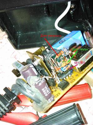

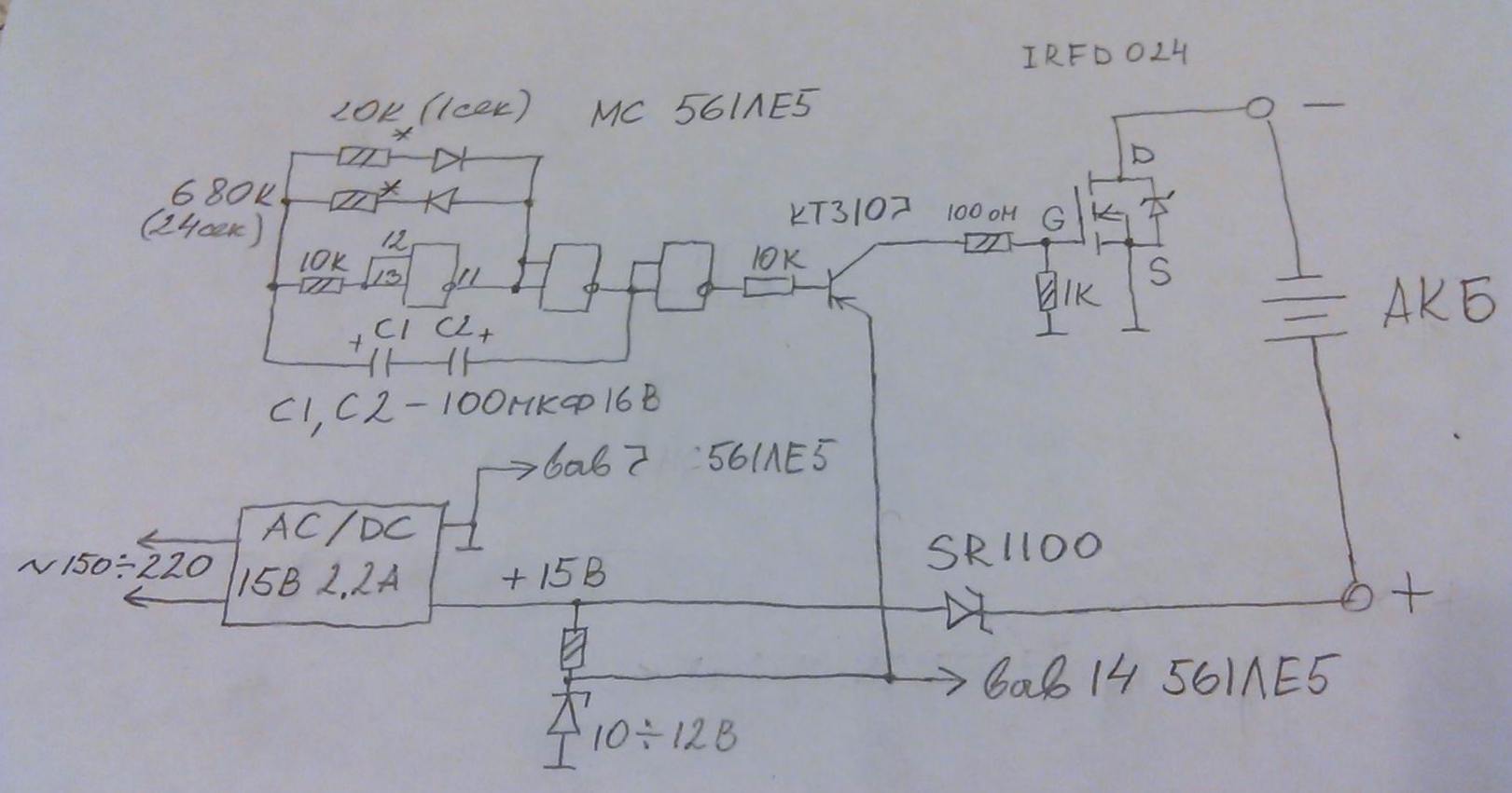

Потому, по рекомендациям Алекса Сороки, я сделал импульсную микрозарядку,
с импульсом 2А, 2 сек в минуту.
Длительность, пауза и амплитуда импульса подбирались экспериментально,
исходя из расчёта компенсации стояночного потребления моей тойоты,
сигнашки Шерхан и поддержания акб на уровне заряда 13,2-13,4 вольта.

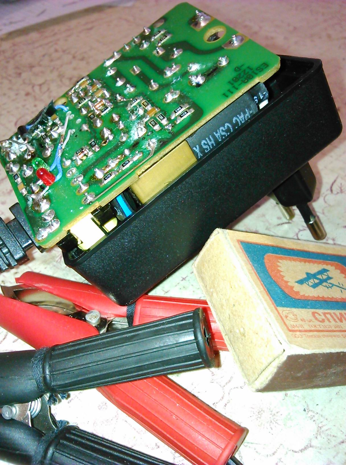

Для этого добавил в 12 вольтовый, импульсный, малогабаритный адаптер,
самый простой формирователь импульсов, поднял выходное напряжение
адаптера до 15 вольт и уменьшил номинал резистора токоограничения,
до уровня 2А.  Простая схема генератора импульсов в спойлере.
Микрозарядка была подключена круглосуточно уже скоро 8 лет,
в паре с анализатором/блокиратором сети 220 вольт, типа АВДТ64.
Использовались советские детали. Если применить SO и SMD,
то будет сборка таймера 10х6х6 мм. Установится куда угодно между деталями.
Все восемь лет, круглосуточно, акб поддерживается на уровне заряда
при напряжении 13,2-13,4 вольт, короткими импульсами тока.
Не было ни одного случая не запуска двигателя, ни летом, ни зимой,
при очень редких выездах.
Когда напечатал пост в 2017 году, была критика и сомнения по поводу
применения такого способа поддержания акб, в постоянной заряженности.
В апреле 2025 акб стукнет 8 лет, до сих пор молодцом.
Вот разряд 6,5 амперами до напряжения 12 вольт.
Дальше разряжать не было смысла, так как график пологий.
АКБ отдала половину ёмкости. При положенном токе в 3,4А
отдала бы значительно больше. Для восьмилетнего акб,
более чем хорошее состояние.
Вот график разряда, построенный по данным логгера с шагом 1 секунда:
ВЫВОД. Импульсная, малогабаритная, копеечная микрозарядка,
проявила себя отлично, сохранила акб на протяжении восьми лет,
без применения профилактических зарядов, дорогими устройствами
повышенной мощности.
Рекомендую к использованию при длительных стоянках в гараже с электросетью.
Из своего опыта, зимой был случай отключения электроэнергии на три недели,
я не знал и акб разрядился до 12 вольт. С тех пор стараюсь приходить в гараж
с мультиметром, через две недели, особенно зимой.
Повторение простой схемы генератора импульсов и встраивание его
в качественный малогабаритный адаптер,не вызовет затруднений
у самодельщиков знакомых со схемотехникой источников питания.
Требуется установить напряжение импульса на уровне 15 вольт,
для безопасного подключения к неотключенной  от машины акб.
Токоограничение адаптера настроить на срабатывание при 2А.
Возможно поменять электролиты, на напряжение 25 вольт.
Мощность применённого мной адаптера всего 12 ватт.
Оказалось достаточной, при таком кратковременном режиме работы,
Адаптер даже при 30 градусах летом не перегревался.
Длительность импульса подбирается для конкретной акб и
стояночного потребления машины.
Показатель правильных параметров импульса, напряжение на клеммах акб
на уровне 13,2-13,4 вольта, при длительной работе микрозарядки.
При меньшем уровне напряжения поддержки, особенно зимой,
наблюдалась вялая работа стартёра. Но возможно, кого то устроит и 12,8 вольт.
Надеюсь, мой опыт длительного поддержания заряда акб, будет полезен
для автолюбителей.
Всем сомневающимся. Ни в коем случае случае не делайте и не используйте
такую микрозарядку! Применяйте только понтовые за килорубли! :)

yunko55, Вы приводите не совсем корректное сравнение. В первом варианте рассматриваете четырехлетнюю батарею, наверняка с возникшими неисправностями. На батарею подаете большее напряжение чем требуется для поддержания заряда наливной батареи, что приводит к перезаряду и, есс-но, ускорению коррозии решеток положительных пластин. Вообще-то для минимальной коррозии решеток необходимо поддерживать перенапряжение положительных пластин в районе 20-40 мВ.
Пробовал создавать оптимальное буферное напряжение для 100 Ач AGM батареи при 25°С, ток заряда составил в районе 4-7 мА.
В 2006 г Ж. Альзье и Г. Диллензегер запатентовали метод поддержания заряда малыми токами с периодическими отключениями заряда. После чего сей метод был подробно описан в диссертации Г. Диллензегера. Для снижения перезаряда, снижения скорости коррозии решеток положительных пластин - непрерывный заряд малым током периодически отключали, батарея находилась при РЦ от нескольких секунд до нескольких недель. АКБ теряла небольшой заряд, который быстро восполнялся при последующем включении заряда. Такой метод назвали "прерывистый заряд" (прерывистое плавание) , он увеличивал срок службы батарей.

Отредактировал пост, Мутлу была абсолютно исправна до подключения маломощного БП.
Напряжение 150 мА было выбрано исходя из замера стояночного потребления,
акб и доставалось ~ 50мА.
Рад за него, поди денег за патент получил. :-)
При моём стояночном потреблении, из акб за сутки выкачивается 2,4Ач.
Сосчитаете сами сколько за неделю, за месяц. Какое периодическое отключение?
