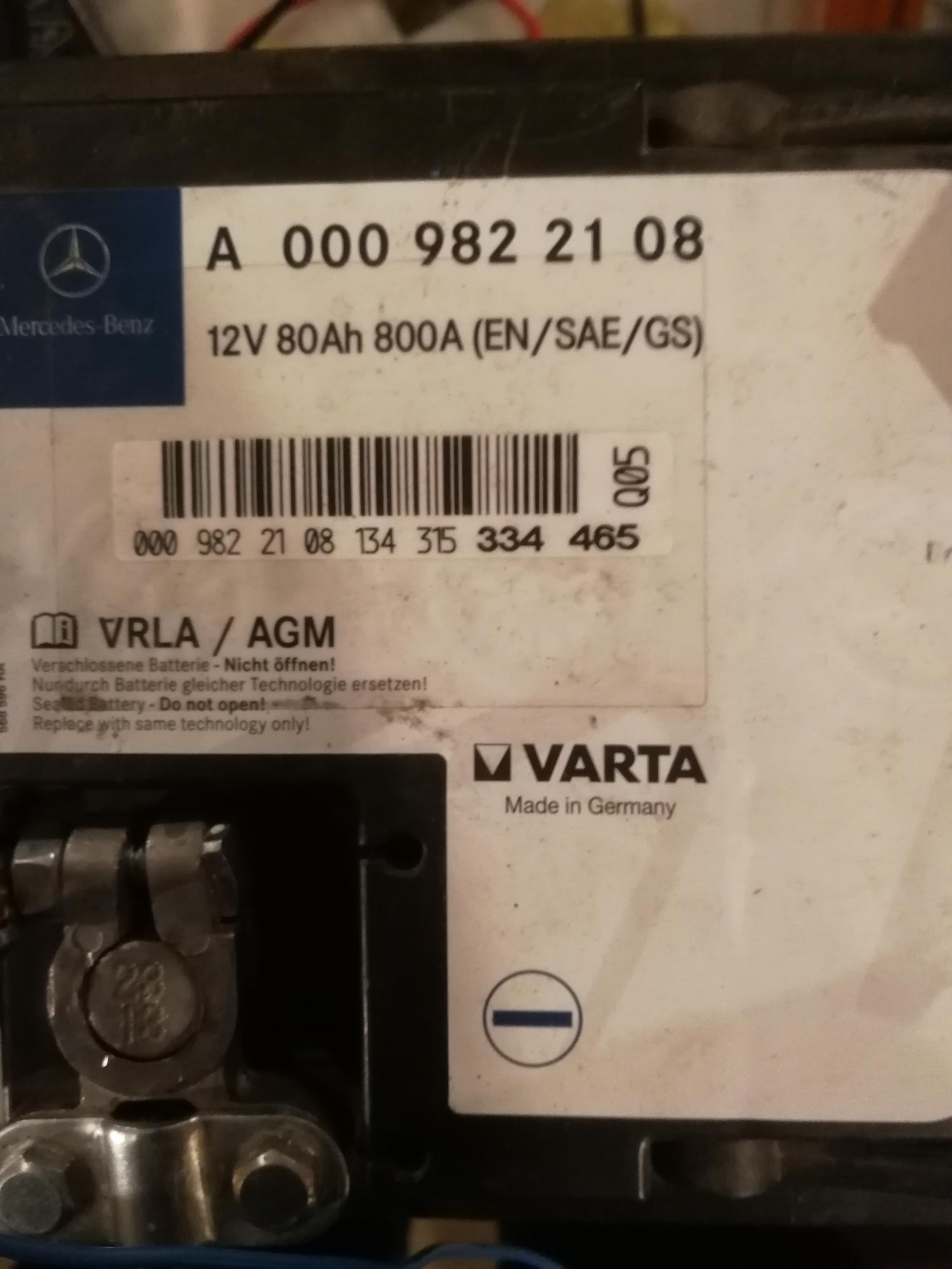

Подскажите, первый раз сталкиваюсь с такой ситуацией.
АКБ AGM оригинал мерседес 80ач, живой (первый слив до 12 вольт показал 18ач) но вот в чем загвоздка...заряжаю его ЗУС-5, стд 20. Напряжение не доходит до 14.5, держится 13.9-14, вливается в него бесконечно, спустя сутки весь равномерно нагрелся до примерно 40 градусов. КЗ в нем нет (НРЦ спустя сутки 13в) . Ранее заряжал AGMы не один раз, но они как и обычные залитые подпрыгивали до 14.5.  Изначально АКБ был заряжен процентов на 80-90, и пока ЗУС был занят поставил его на обычную зарядку током 0.8А, и так же он спустя трое суток не превысил 14 вольт.
В чем здесь дело?

Цитата: Swarovski от 07 Май 2018 в 22:30КЗ в нем нет (НРЦ спустя сутки 13в)
Оставьте его на большее время. Есть такое понятие как мягкое КЗ - первое время саморязряд невелик, затем быстро сваливается ниже 12,8В
Сколько в АКБ при разряде до 10.5В? Забудьте вы о разряде до 12В - это бредятина посеянная на форуме много лет назад.

[user]Swarovski[/user], Признаки терморазгона. Долейте воды.

Swarovski
Первый раз сливаю до 12,чтобы не вогнать в разбаланс, следующие уже 11.5. Вот сеййчас на 11.5 поставил.
Мягкое кз - во всем акб?  Он равномерно одинаково был нагрет в любой его точке, а не каком-то определенном месте.
Эх, очень не хочется дырявить...а где можно почитать про это понятие в AGM?
serggio
Цитата: Swarovski от 07 Май 2018 в 23:46Мягкое кз - во всем акб?  Он равномерно одинаково был нагрет в любой его точке, а не каком-то определенном месте.
В одной из банок. Поскольку это не коротко замкнувшие пластины, а "небольшие дендриты" - разбухание АМ, локальное разрушение сепаратора на очень маленькой площади, нагрев при заряде будет незаметен, как и резкое падение напряжение при отключении тока заряда.
А чем вы проверяли равномерный нагрев банок, тепловизором?

Из 80Ач Ваш АКБ выдает 18Ач.  и тут явно есть проблема в какой-то из банок.  Второй момент - не растет общее напряжение, но АКБ греется, такое иногда встречается - когда в одной из банок происходит КЗ на подходе к порогу электролиза (как вариант - из за деформации пластин)..   НРЦ вроде норма, но как только заряд выше 13,8-14,0 то происходит КЗ в банке, в результате на всех 5 банках идет электролиз - нагрев, да и в той, что КЗ тоже..  Наверняка дырявить все таки придется.. - надо смотреть напряжение  побаночно под зарядом и нагрузкой и дальше уже решать, что делать.

[user]UriBas[/user], у данного акб весь корпус греется равномерно при заряде. При кз греется локально.

Цитата: Swarovski от 07 Май 2018 в 23:46Эх, очень не хочется дырявить...
Под наклейкой пробки. Откручиваются при помощи тонких плоскогубцев.

В данном случае общее напряжение не превышает 14В (если только все правильно мерится).. а АКБ греется весь.  Что может быть? В принципе немного вариантов - либо все банки подкорачивают (что вряд ли), либо подкорачивают одна - две и садят общее напряжение так, что на остальных взлетает до 2,6В и они тоже начинают греться.. вот и получается, что в целом весь АКБ нагревается более менее равномерно.  Какие еще варианты?
Конечно, если бы дать остыть, и следя за напряжением,  инфракрасным термометром проверять локальный нагрев.. то возможно там, где КЗ был бы нагрев более очевиден, пока остальные еще не закипели..  но ведь было уже не раз тут на форуме, когда банка начинает подкорачивать не сразу..  возможно КЗ и кипение начинается почти одновременно.   Тут только замер по банкам может прояснить картину".

Из-за малого количества электролита. Последствия длительного электролиза.
