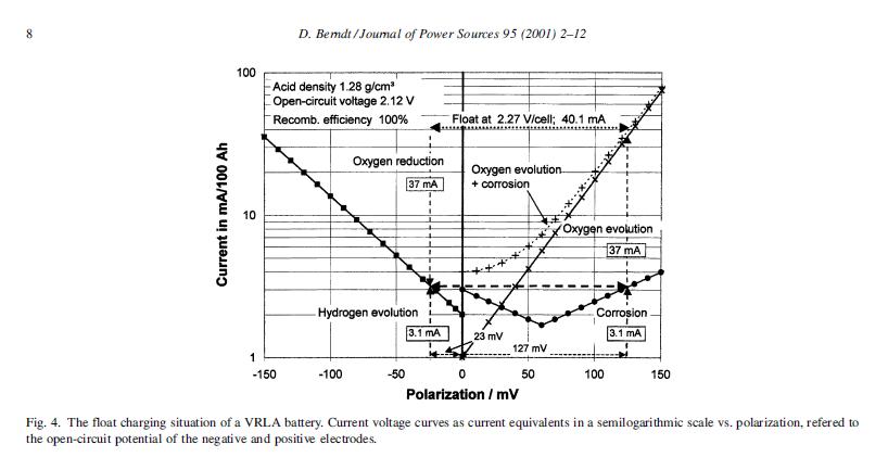

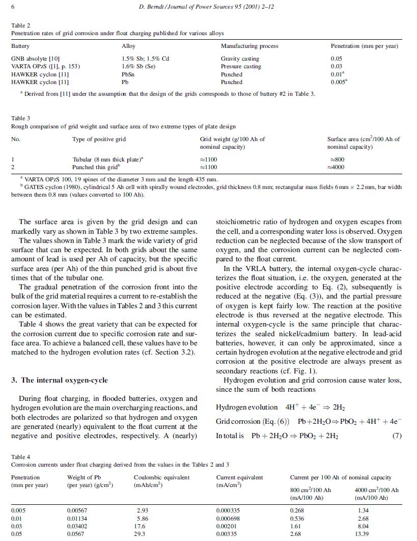

Например, последний раз в этой же теме - три месяца не прошло - даже показывал поясняющий рисунок:
Напомню рисунок:
здесь https://electrotransport.ru/index.php?topic=34408.msg1213823#msg1213823 выложена статья - источник.

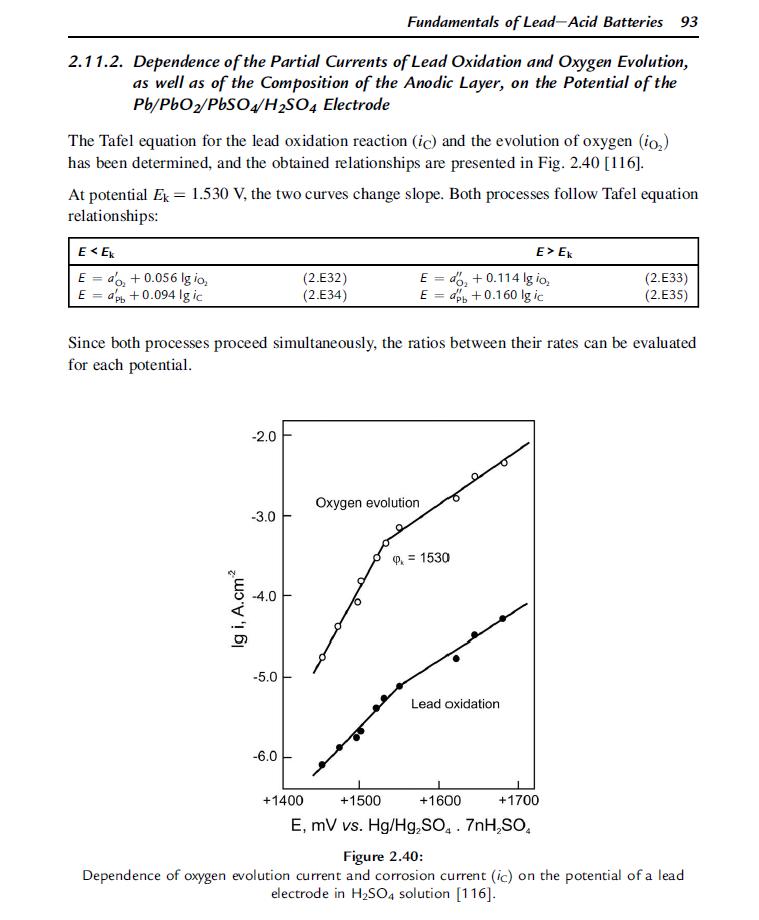

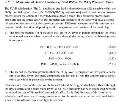

Это страница из книги Павлова, которую показывал еще по весне, когда тоже были "попытки разобраться":
Понятно по графикам, как может меняться сила газовыделения/коррозии при изменении напряжения в цепи заряда.
а  вот другая страница из одной статьи, с расчетными данными по скорости коррозии решеток:
пару месяцев назад и саму статью выкладывал и приводил другой рисунок из нее, поясняющий происходящее при буферном режиме заряда в VRLA батарее - наглядное соотношение токов на коррозию и выделение кислорода:

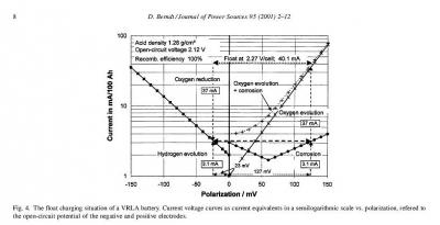

Файл маленький, можно повторить:
(Источник: D. Berndt "Valve-regulated lead-acid batteries" Journal of Power Sources 95 (2001) стр.2-12)

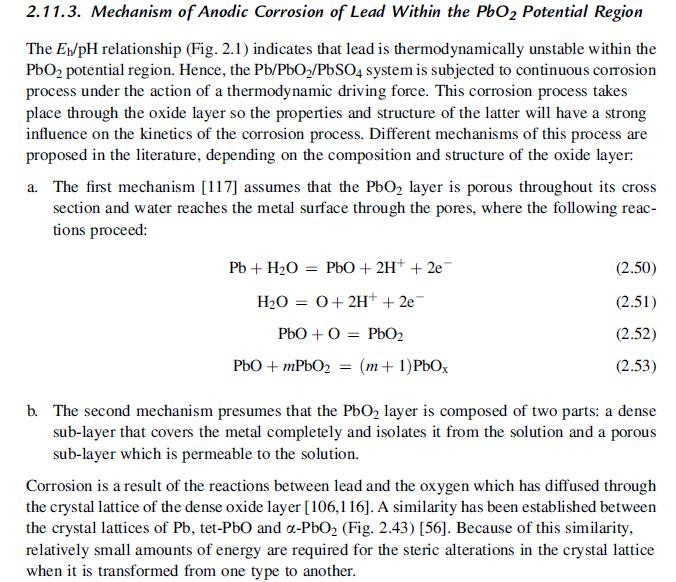

Еще две страницы из той же книги Павлова, с объяснением возможных механизмов коррозии:
Как ни удивительно, о роли "пузырьков" кислорода - нигде ни слова.

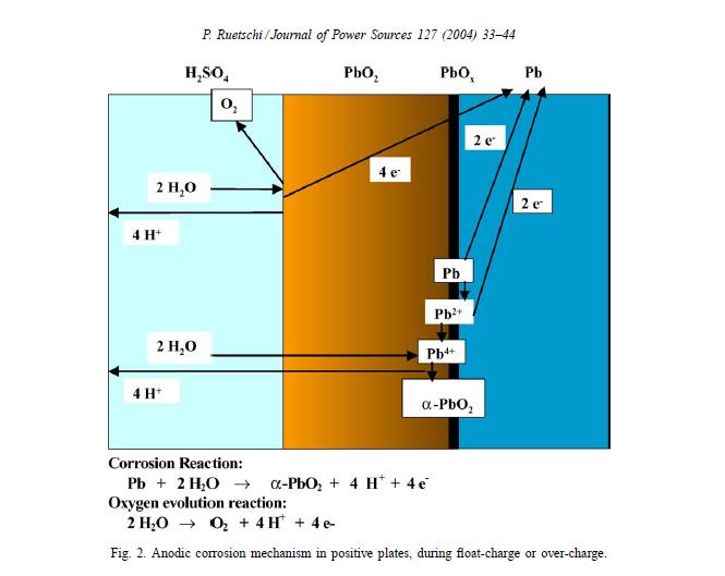

Вообще же, суть одного и другого кратко изложена в другом источнике, многократно цитируемом ("Valve-regulated Lead-Acid Batteries", стр. 242):

Цитироватьпару месяцев назад и саму статью выкладывал и приводил другой рисунок из нее, поясняющий происходящее при буферном режиме заряда в VRLA батарее - наглядное соотношение токов на коррозию и выделение кислорода:
которое полностью подтверждает идею о том что "качели" сохраняют АКБ лучше чем постоянный "наддув"  :hello:
ЦитироватьЕще две страницы из той же книги Павлова, с объяснением возможных механизмов коррозии:
вторая страница: https://electrotransport.ru/images/4/z1244q.jpeg
альфа-слой "почему-то"  ;-D снаружи намазки  :hello: как я и говорил, когда писал о "закупоривании намазок", а в предыдущих ваших-же приводимых статьях была картинка с прямо противоположным - бетта-слой снаружи намазок а внутри альфа  :hello:
вы уж там с Павловым разберитесь, где он сам врет, а где ему помогают  B-)
А то как-то несолидно получается - и так и так типа верно, но... Сорока типа опять не прав  B-)

Цитата: GolD от 27 Янв. 2018 в 11:30
я правильно понял что между ам и решеткой находится оксид свинца,который со временем увеличивается в толщине пока весь свинец в решетке не закончится и от этого появляются аномалии в виде мнимого заряда и других проблем с зарядом-разрядом?
да.
пока весь свинец в решетке не закончится, идет коррозия. Токосьем от этого ухудшается и способность отдавать большие токи сразу, тоже.
Насчет "мнимого заряда", там другое. Там больше сульфатация виновата (увеличение Rвн).

Цитата: Alex_Soroka от 29 Янв. 2018 в 13:21которое полностью подтверждает идею о том что "качели" сохраняют АКБ лучше чем постоянный "наддув"
Никакого подтверждения нет. Видно кислород в основном уходит "на вылет" из соотношения токов. Уже при 13.5В "кипящий" кислород в 13 раз превышает кислород, участвующий в коррозии решетки. И чем больше напряжение, тем больше это соотношение. Еще понятно, что кислород выделяется всегда вне зависимости от длительности тока, выделение определяется только напряжением на ячейке и больше ничем. Кроме того видно,  кислород выделяется всегда, даже если контакты акб разомнкнуты(НРЦ) . И коррозия положительного электрода  при этом такая же как и при 13.5В.
Где в статье вы увидели "наддув"?- только в мечтах :laugh: сами знаете про их сухость.
Самое полезное,  что можно сделать для преодоления негативного влияния несбалансированных токов в индивидуальных ячейках - завершать заряд стадией выравнивания при, внимание, повышенном напряжении. Сличайте,
Even if these differences are marginal, they add up
with increasing number of charge/discharge cycles.
To avoid this effect, a certain overcharging has to be
employed in cycling applications, although this leads to
increased water loss. Charging methods for cycling applica-
tions of VRLA batteries therefore [b-b]usually include termi-
nated periods of charging at increased voltage. They always
represent a compromise between charging time, charging
ef®ciency, and water loss [/b-b](cf. [1], pp. 421).
Все остальное вы высосали из пальца, ничего подобного в статье нет. Совсем.
Какие нафиг качели,  статья совсем о другом. Вы рассчитываеие на то, что никто не станет читать.
