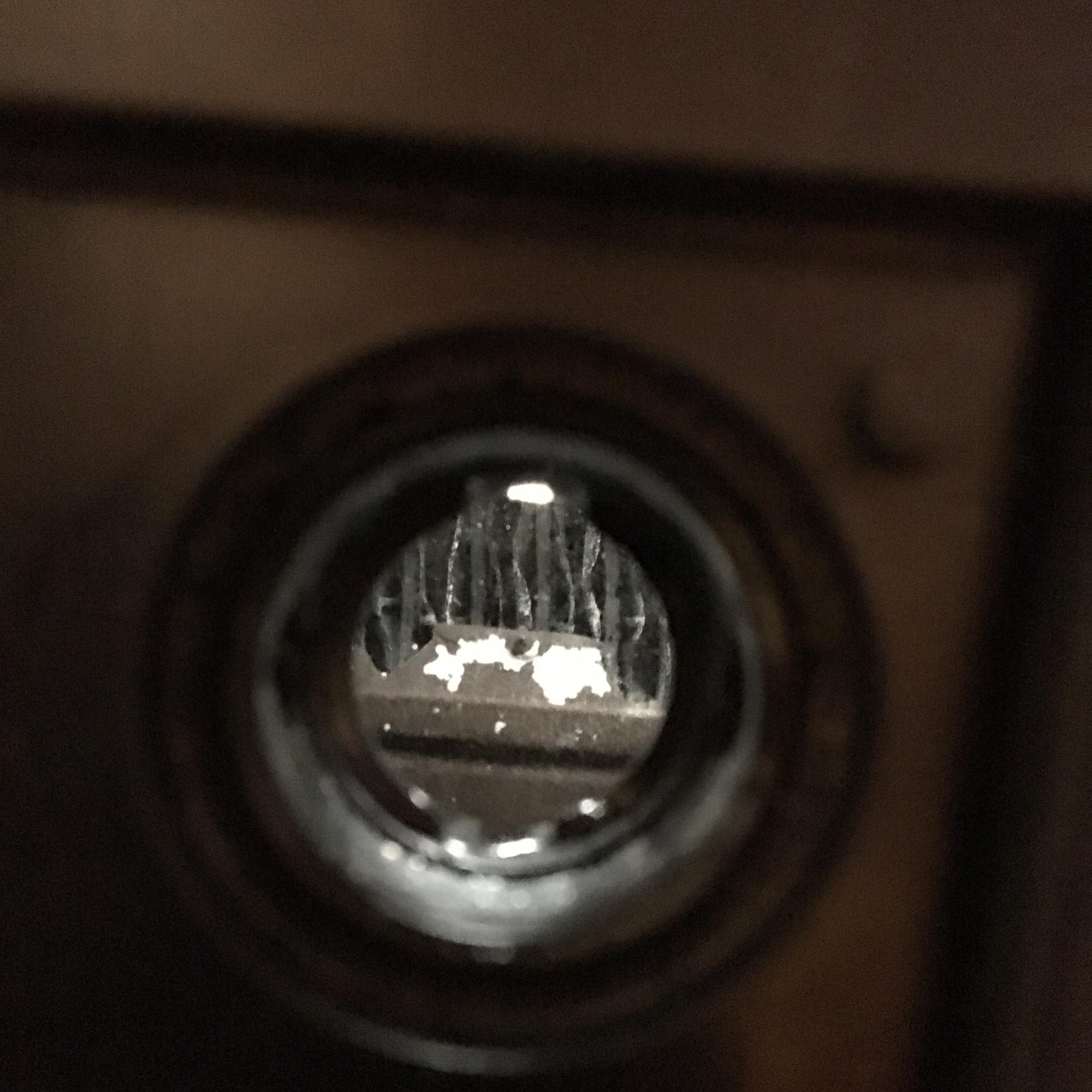

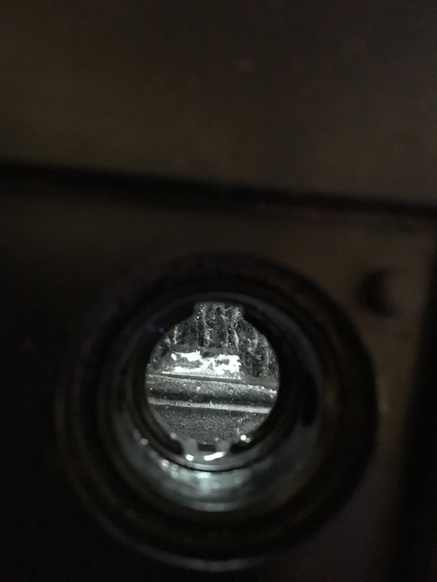

Ribbentrop
Ну и хто тут против целительного воздействия импульсов на сульфаты?!  :hello:
serggio
[user]Ribbentrop[/user], а где вы там что рассмотрели через пробки? :)
Корпус распилите и пластины по высоте рассмотрите
Ribbentrop
А там белое такое пятнышко на перемычке видите?
Cyberpapa
Цитата: Ribbentrop от 13 Фев. 2019 в 19:45Ну и хто тут против целительного воздействия импульсов на сульфаты?!
Цитата: Ribbentrop от 13 Фев. 2019 в 19:55А там белое такое пятнышко на перемычке видите?
Мягкой кисточкой тераните ваше пятнышко - за пару секунд без всяких импульсов сойдет, возможно аналогичный эффект получится от струи электролита созданной ареометром.  .
