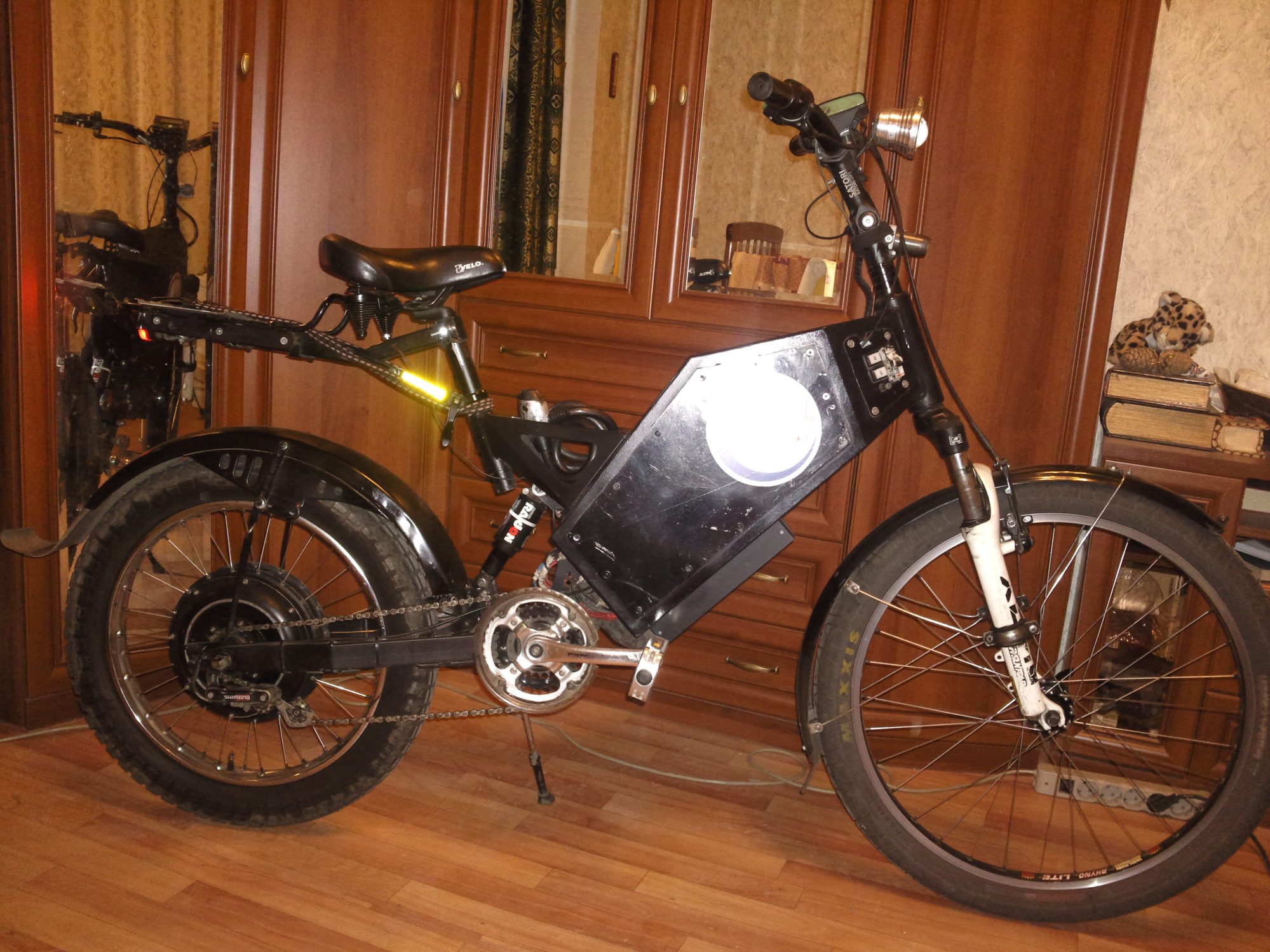

alayf78
у меня вес "велосипеда" 72 кг,из них только примерно 8,5 кг-заднее колесо с мотором %-)
rzaviy
[user]alayf78[/user], Ого.это точно не велосипед
Мой "ПЕПИЛАЦ"
alayf78
не,ну выглядит то он как вел тем не менее :-D в том числе и гибдд так считает :eureka:
rzaviy
[user]alayf78[/user], А где 70 кг взялось?
Мой "ПЕПИЛАЦ"
TRO
Я тоже чтото не въехал откуда там 72кг. У меня колесо заднее весит 10+кг. Вел вместе с 15кг акумом весит 42кг. Допустим рама на 10кг тяжелее... Откуда еще разница в 30кг? Неужели акумуляторов 45кг?

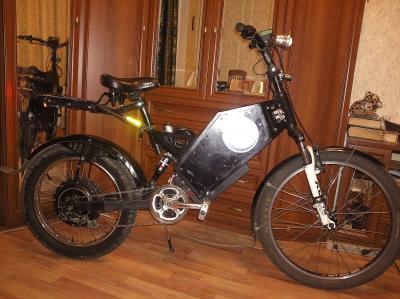

alayf78
#4059
динамика несколько слабее,чем у крошки(оно и понятно,мотор то 1,5 квт,а не 3 квт) но зато колесо весит 8,5 кг,а не 16 кг,как у сивки с мотопокрышкой было.  зато  движение по прямой на скоростях 60-70 км\ч самое экономичное из того,что я когда либо видел :eureka:
сейчас временно стоит крошка от старого вела,сломал обод об автомобильный глушак :-(
72 кг взялось из-за лифера на 48в 40 ач,заднего маятника весом 7 кг(сломавшийся после чупиной покатушки был намного легче конечно) ну еще + стальной консольный багажник тоже немного весит :-D
актуальный вид сейчас такой
как видно,мотор и заднее крыло тоже временно перекочевали с разбитой сивки на грань
dimad63
Круто маятник 7 кг а я то волновался что мой очень тяжёлый получился  1865 грамм
