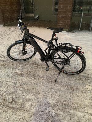

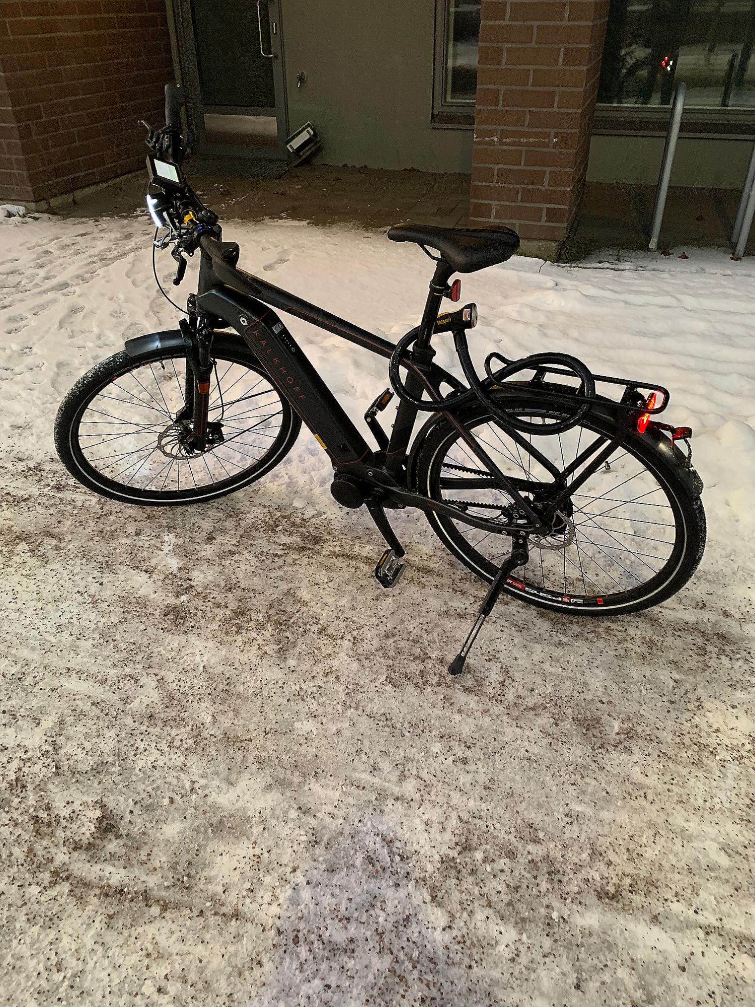

rzaviy
Да, как ни странно.
Добавлено 12 Фев. 2019 в 16:58
Мой мк в каретке тише трещетки, на малых оборотах.
В колесе тужится и кричит вокруг.
Мой "ПЕПИЛАЦ"
