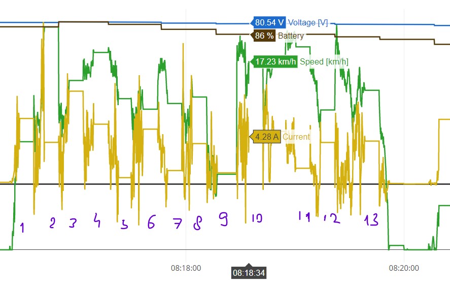

Имею колесо v5f и samsung A50. Приложение wheelLog работает довольно нестабильно (грешу на BT в телефоне) -- плохо коннектится, всё время отваливается и в логах порой пропадают часы покатушек.
Опасаюсь, что проблема может быть в самом колесе. Хотя колесо никаких проблем при покатухах не выдаёт.
1. Тут удалось записать небольшой качественный лог, в котором есть (систематически повторяющиеся) непонятные пробелы в записи (см. прикреплённые картинки) -- промежутки по 7-8 секунд выпадающие из записи, при этом показания (скорость, ток, напряжение, всё в общем) на концах этих аномалий одинаковые. Алёртов каких в эти моменты в логи не попадает.
Хотелось бы понять, что может быть причиной таких аномалий.
2. Бывают моменты странного поведения колеса. Например, не реагирует на кнопку под ручкой: при нажатии на неё ничего не происходит, а через секунду-две срабатывает, но странно -- индикаторы горят, но при отпускании кнопки оно не встаёт. Приходится долгим удержанием кнопки включения его выключать, а затем заново включать.
Не уверен на 100%, но вроде в эти моменты колесо ругается в лог какими-то из следующих алёртов:

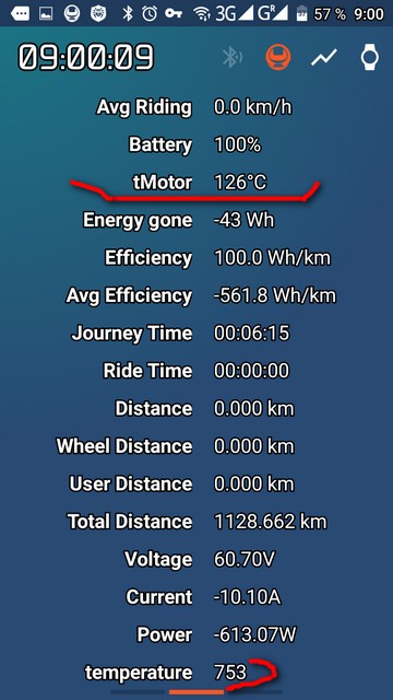

Цитата: Alex8220 от 17 Дек. 2020 в 14:25что означает Темп.2 в настройках? Температура чего?
Наверное в каких нибудь колесах есть таки 2 датчика температуры. Надо на досуге полюбопытствовать в исходниках откуда там автором берется для них информация.
тупой поиск находит считывание двух температур только в файле InMotionAdapter.java
double temperature = ex_data[32] & 0xff;
double temperature2 = ex_data[34] & 0xff;
так что походу это только для инмотионов
Я когда пытался с протоколом разобраться (закосить компом под одно из колес), одну температуру задумал брать с внутреннего датчика микроконтроллера, а вторую с внешнего датчика (например мерять температуру мотора)
На скрине виллог ловит тестовые пакеты с компа, поэтому температура внизу в зашкале.
