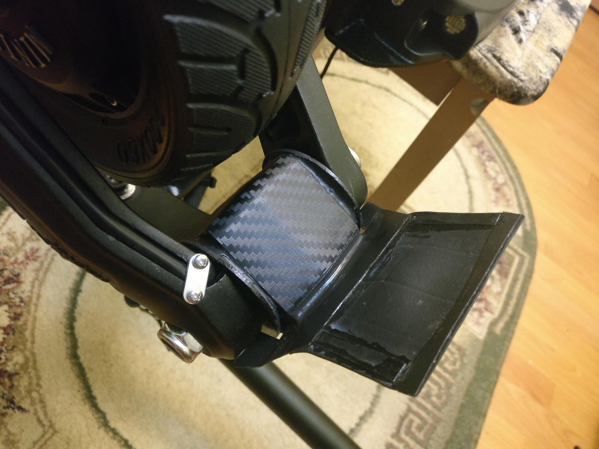

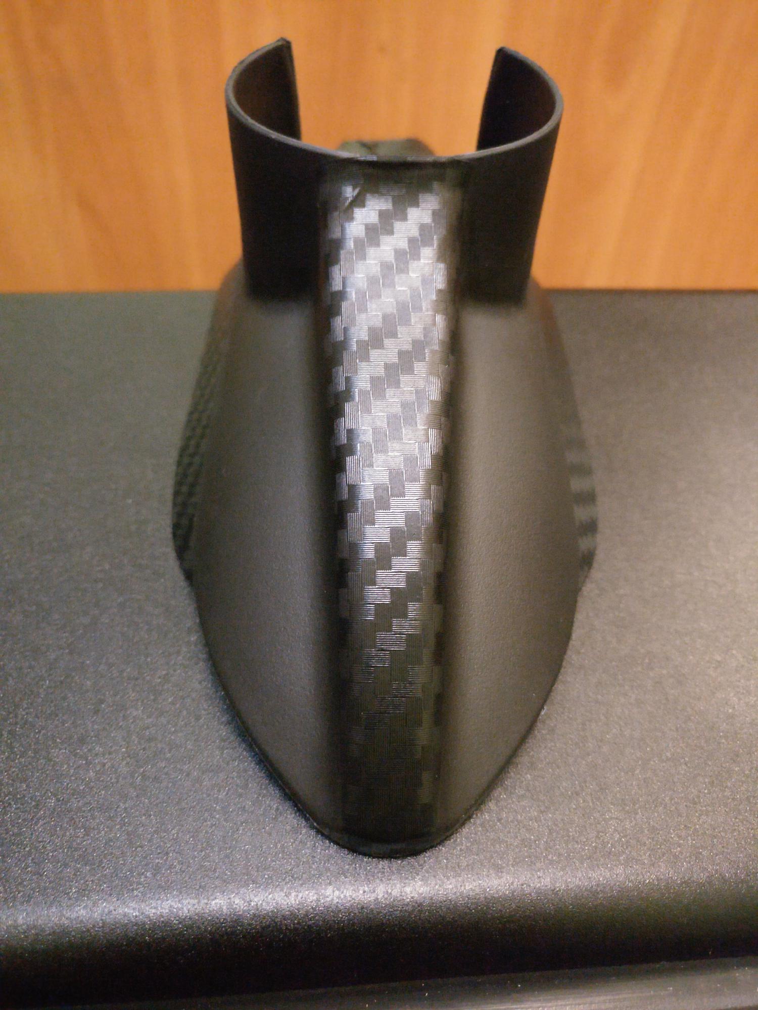

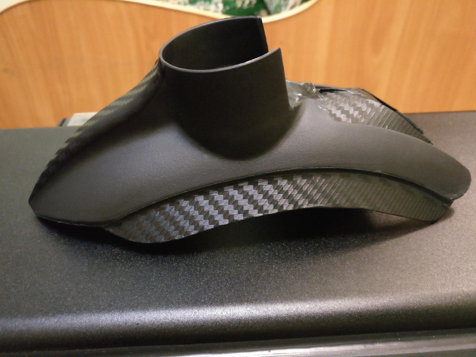

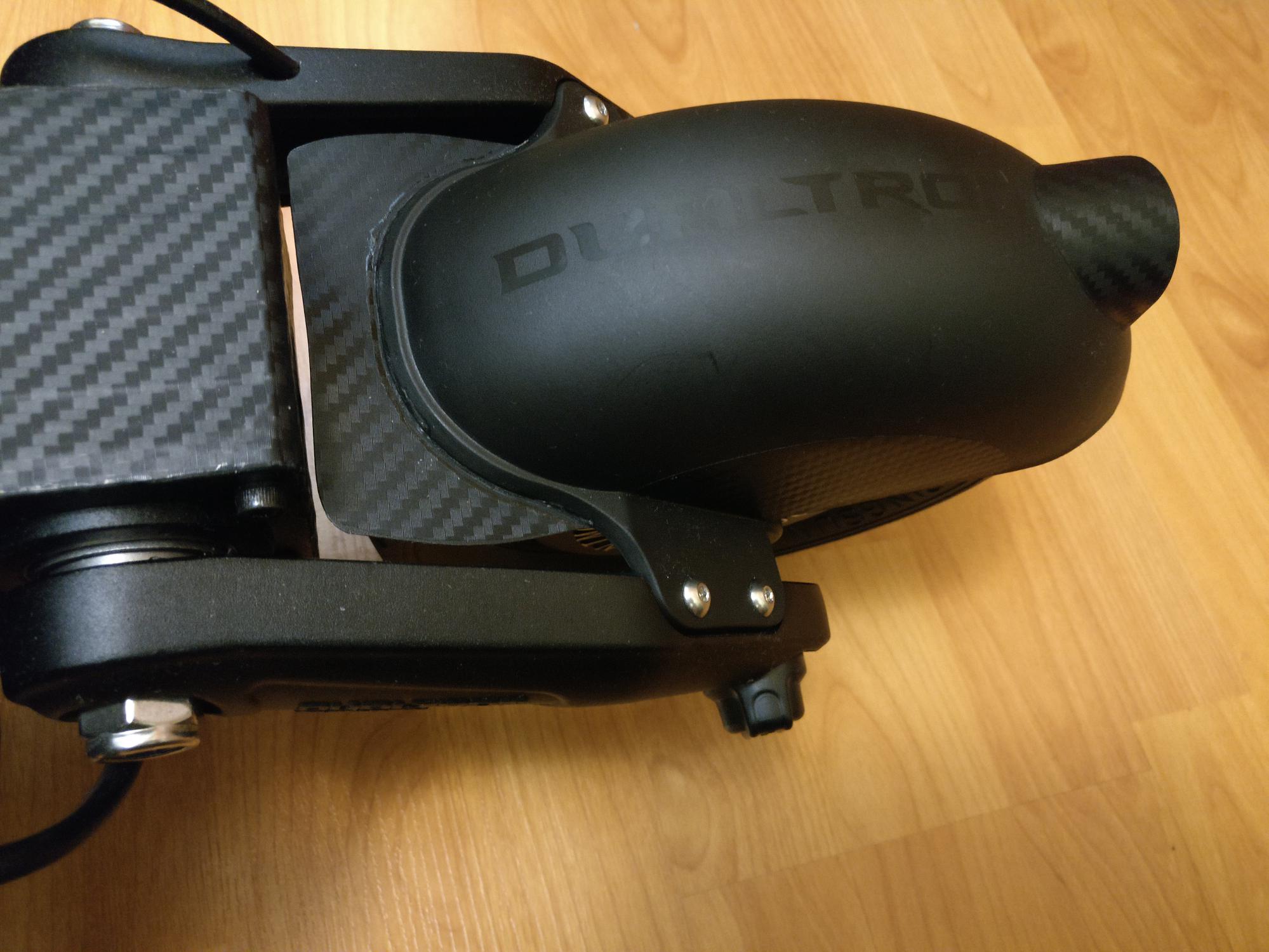

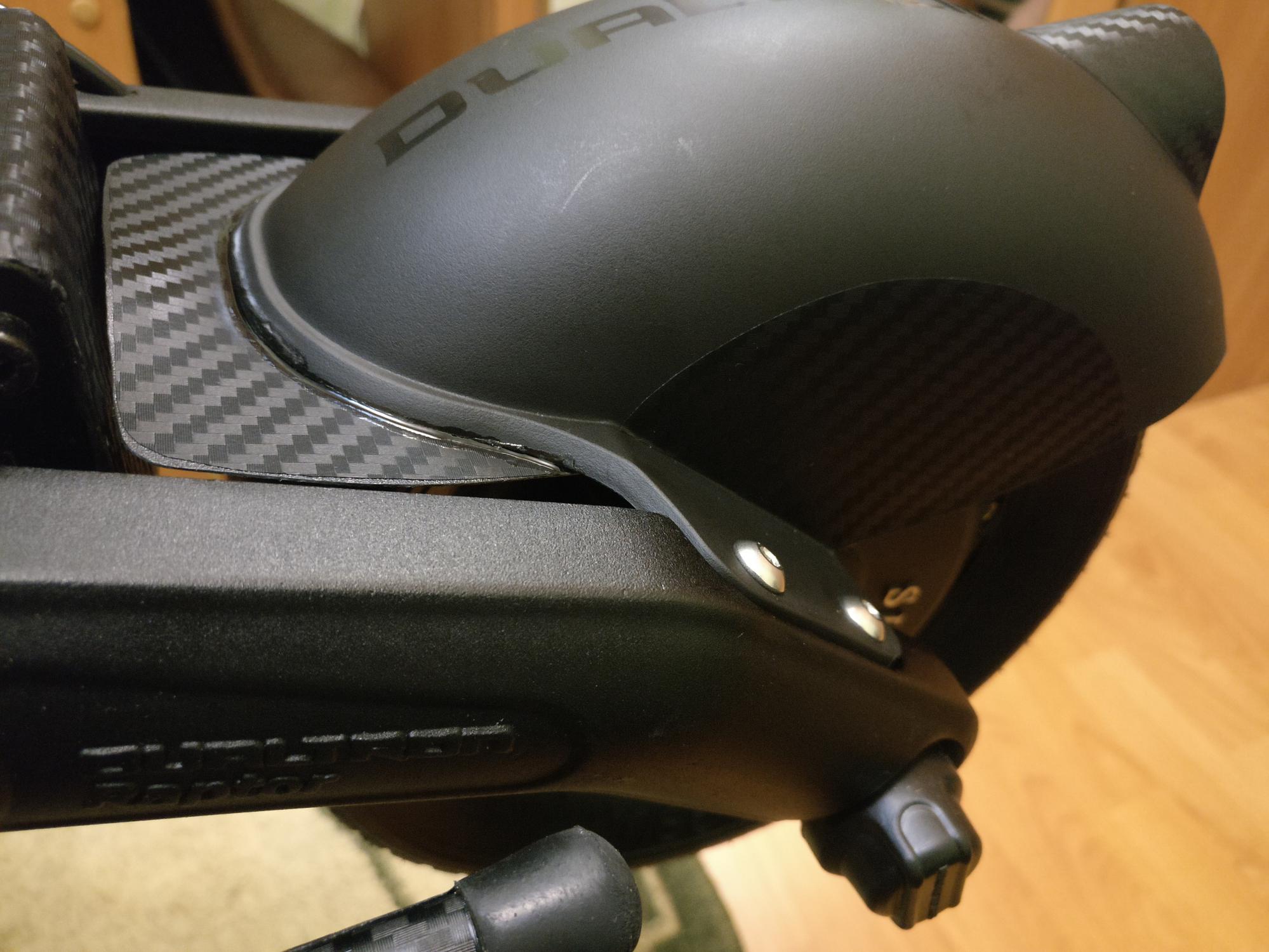

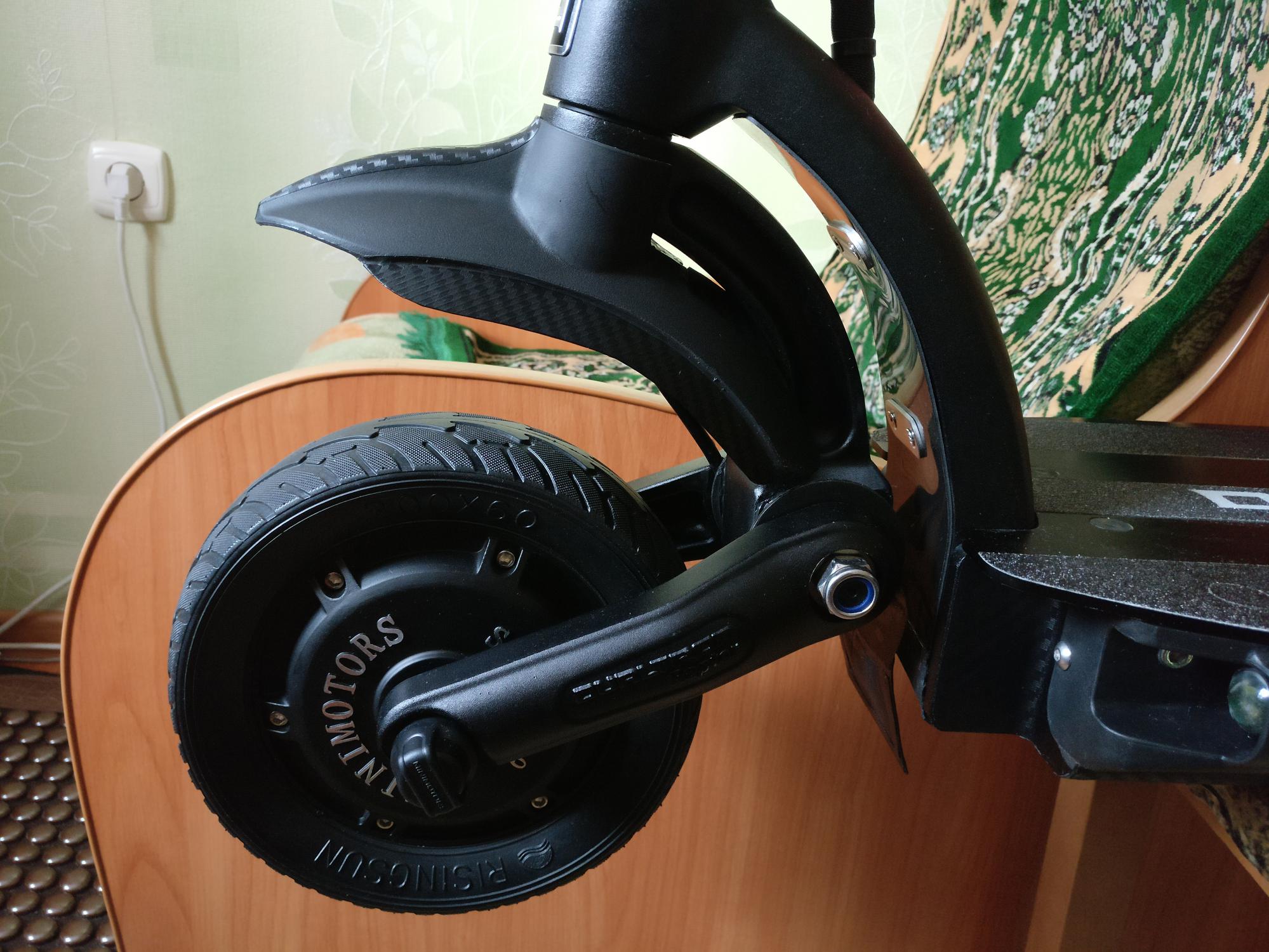

Раз уж речь зашла про крылья, выложу свой финальный вариант...
Переднее крыло с брызговиком.
Само крыло. Расширил его кусками из папки, сверху карбоновая пленка.

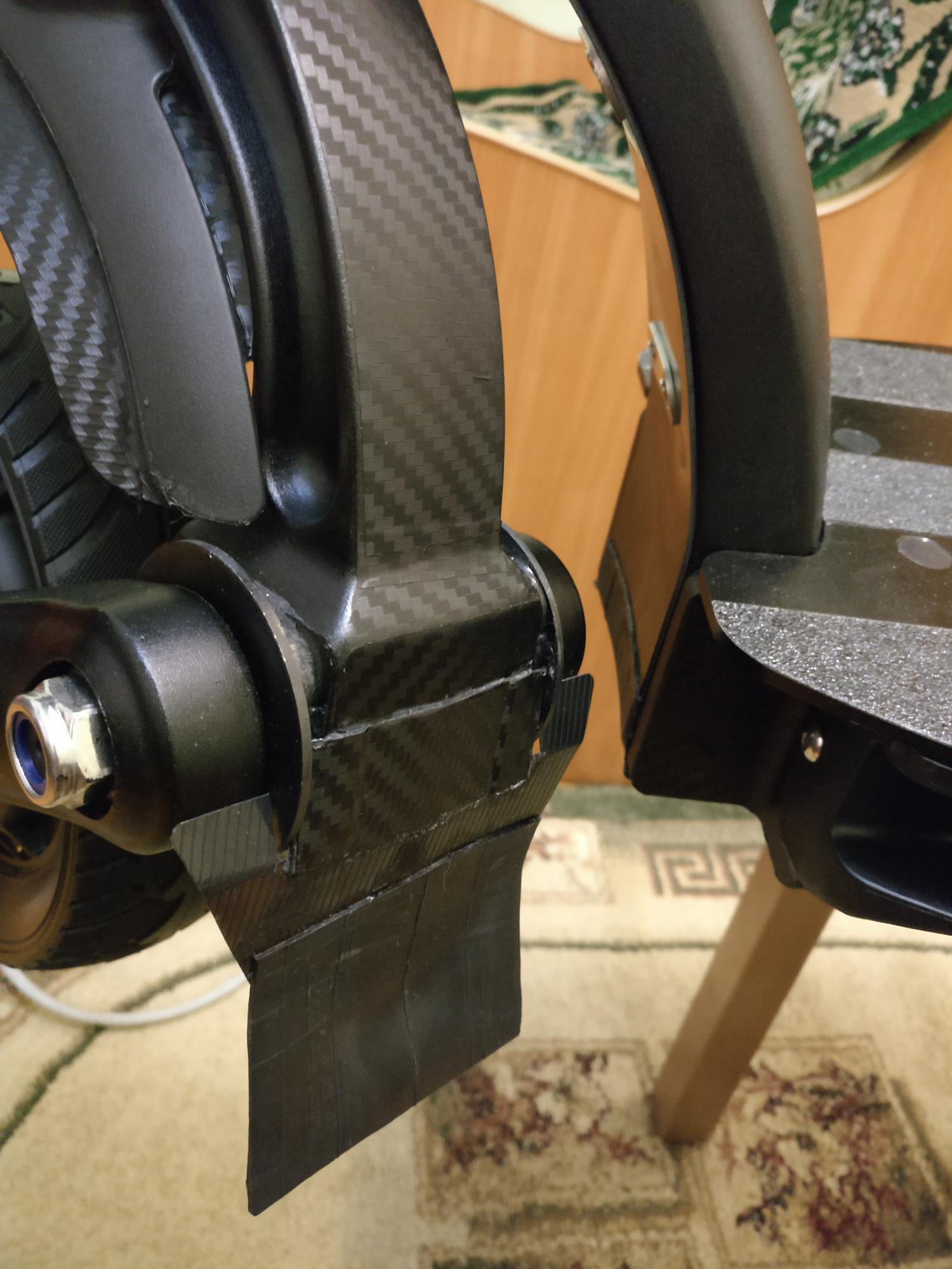

Брызговик. Верхняя часть из папки, нижняя резиновая (чтоб не отломалось об бордюр). Крепил супер моментом к переднему эластомерному блоку. В щели черный герметик. Снизу тоже плёнка. В резине по краям рёбра из папки, чтоб форму держала, тоже на супер моменте.
Заднее крыло. Тут уже меньше работы. Закрыл дыру между крылом и задним квадратом. Ну и чутка плёнки для декора.
Bloody
[user]ElectroN05[/user],  уже испытания были? переднее колесо. открытый эластомерный блок.. песок грязь забивается. хочу полностью подвесу изолировать от "говна"

Цитата: Bloody от 06 Апр. 2018 в 19:27переднее колесо. открытый эластомерный блок.. песок грязь забивается. хочу полностью подвесу изолировать от "говна"
Про это я тоже подумал. Замазал эти щели черным герметиком...
Вот здесь можно увидеть, слой чёрного герметика между прижимными шайбами и блоком. Соответственно по этой схеме и сверху с и боков, чтоб закрыть все щели. Слой сделал ровным, просто проведя по чуть подсохшему герметику пальцем)
Перед нанесением герметика в щели протолкнул небольшие комки изоленты, как бы забив эти дырки между эластомерами.Чтобы герметик не затёк внутрь, и что бы потом, если что, было проще отковырять это всё. Если понадобится разобрать.
