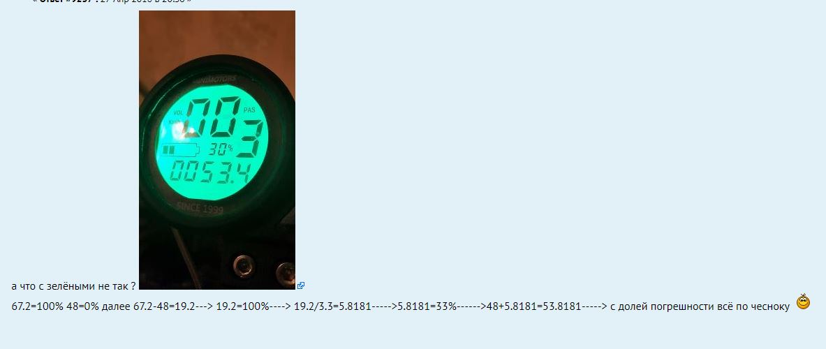

ребята, раптор на 30% батарея выключился!после того, как я снова подключил его к зарядному устройству снова изображает 30% .Що за ...?

Всё там правельно :-D изучайте свой гаджет и адаптируйте стиль езды и будет вам счастье  ;-D

Это какая поездка после покупки?

Это нормально, не переживай. Так и должен отключатся. 30% это без нагрузки, да и проценты эти от балды показывают, лучше по вольтажу ориентироваться. Отключается на 48 вольтах - это как раз и есть 25-27% под нагрузкой. Я вообще батарею стараюсь не просаживать ниже 54-55 вольт в "покое". Под нагрузкой это уже 49-50 вольт, то есть почти конец. Пока несколько раз выкатывал как раз до примерно 55 вольт - но до этого вольтажа проезжал 50-55 км. Так что норм, дальше смысла нет ездить - динамики нет, самокат еле ползёт.

Всем спасибо,Я думал, что китайцы виновны :laugh: :laugh: :laugh:
