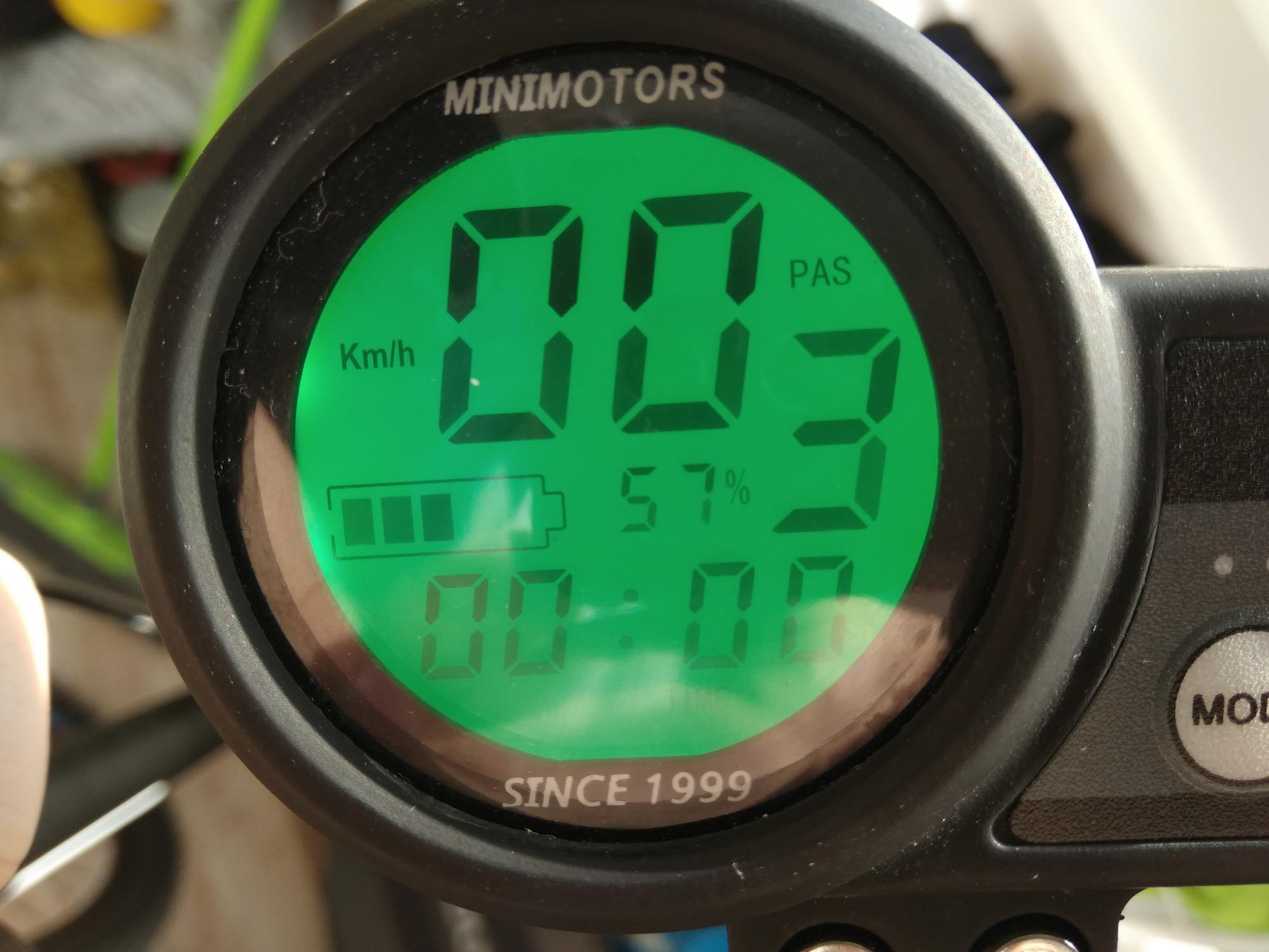

Ребята,скажите, как настроить время экрана плс?
DUALTRON RAPTOR!
volodiaa
ЦитироватьРебята,скажите, как настроить время экрана плс?
это время поездки , а не общее.

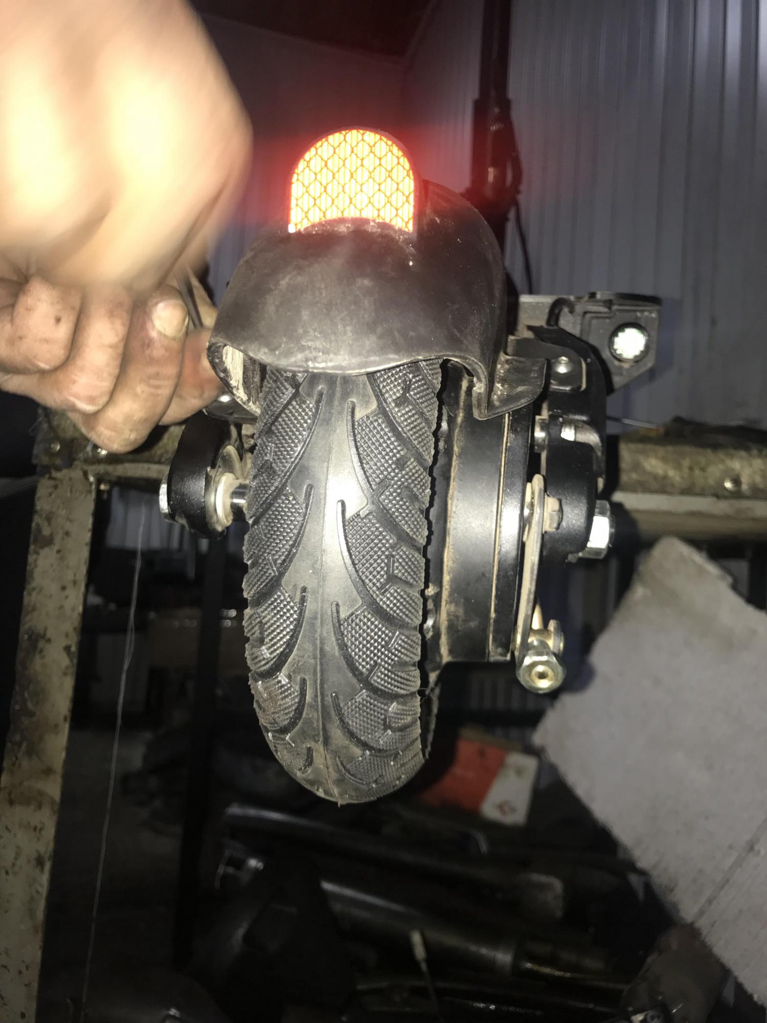

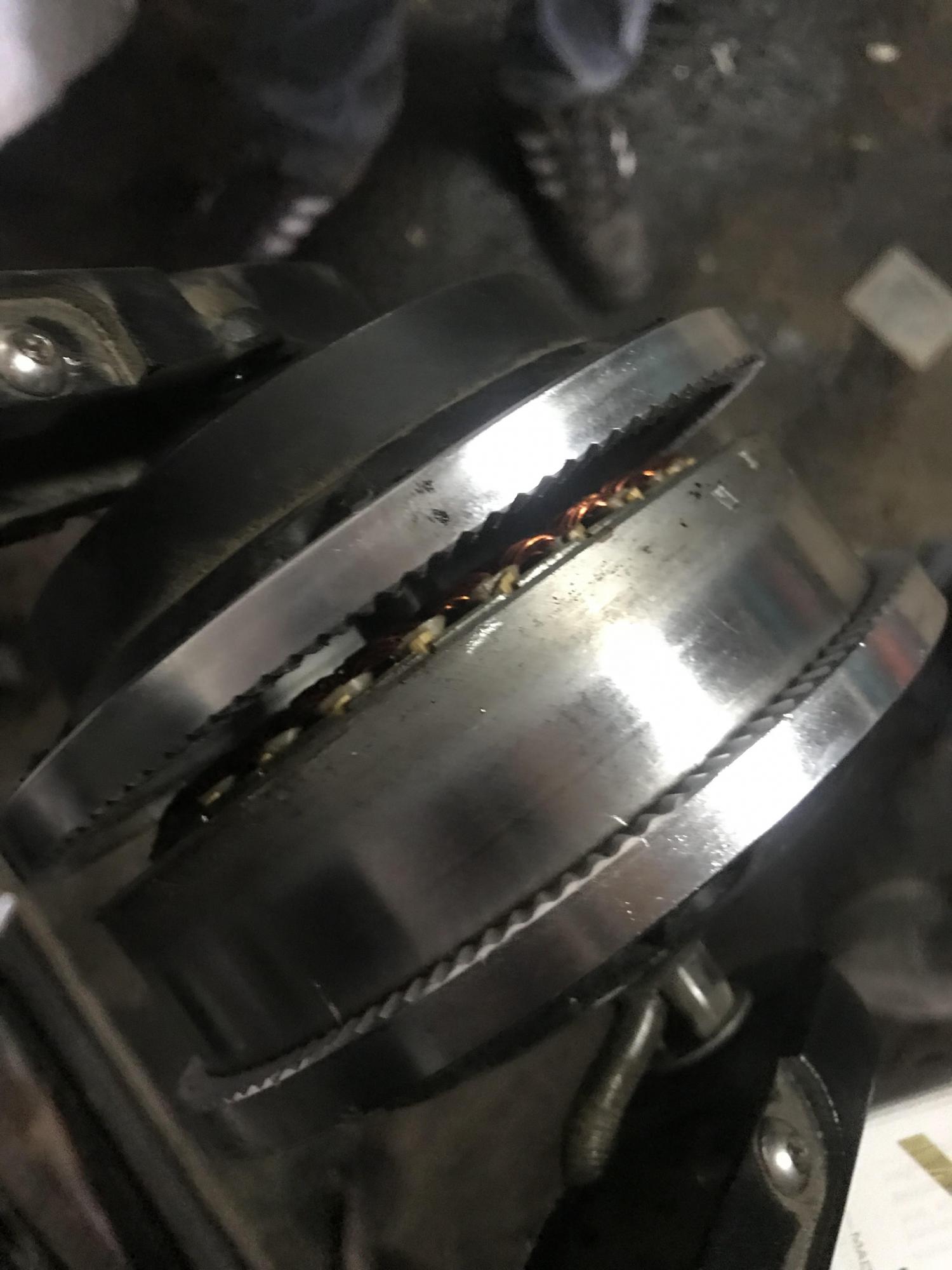

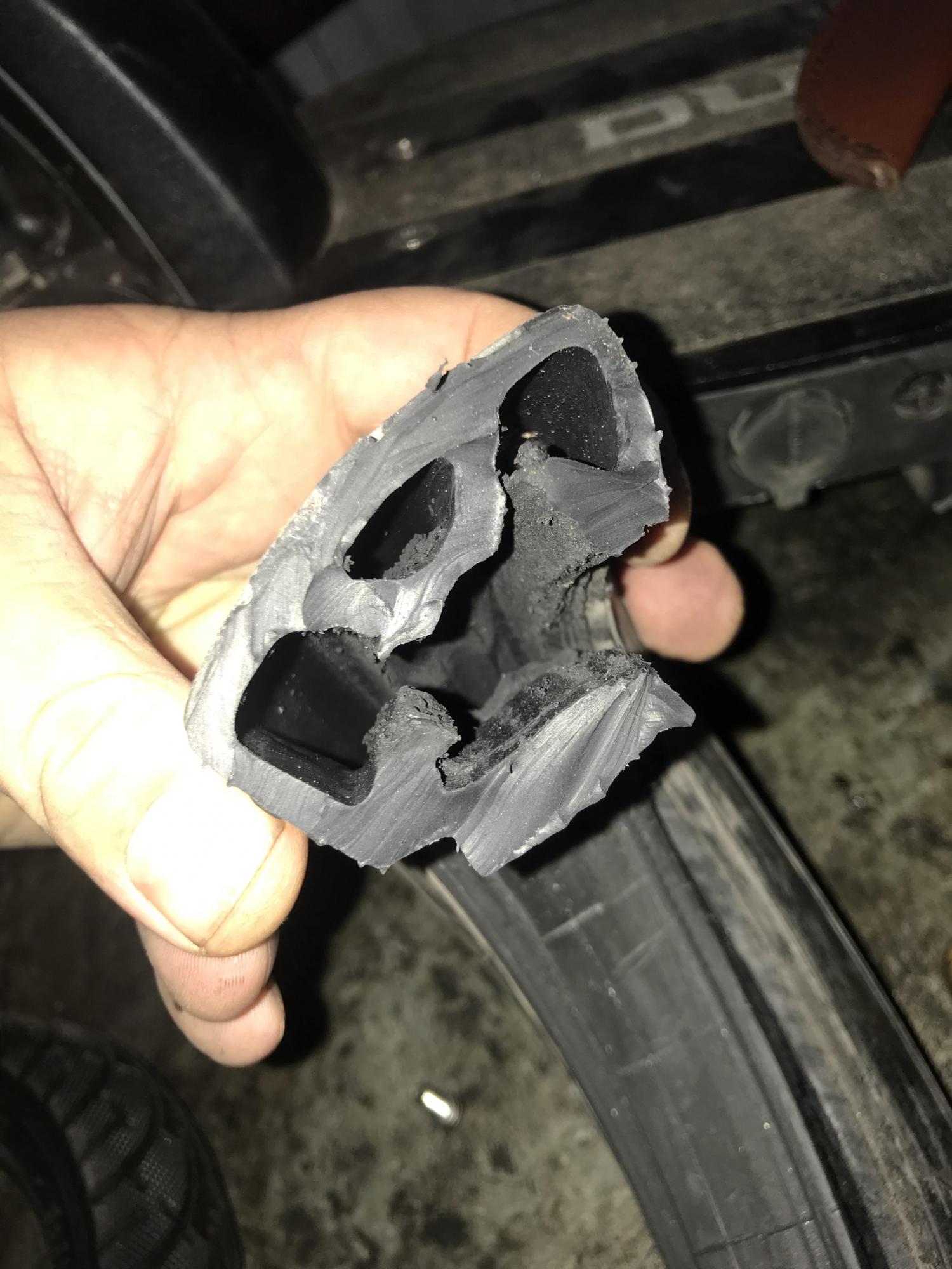

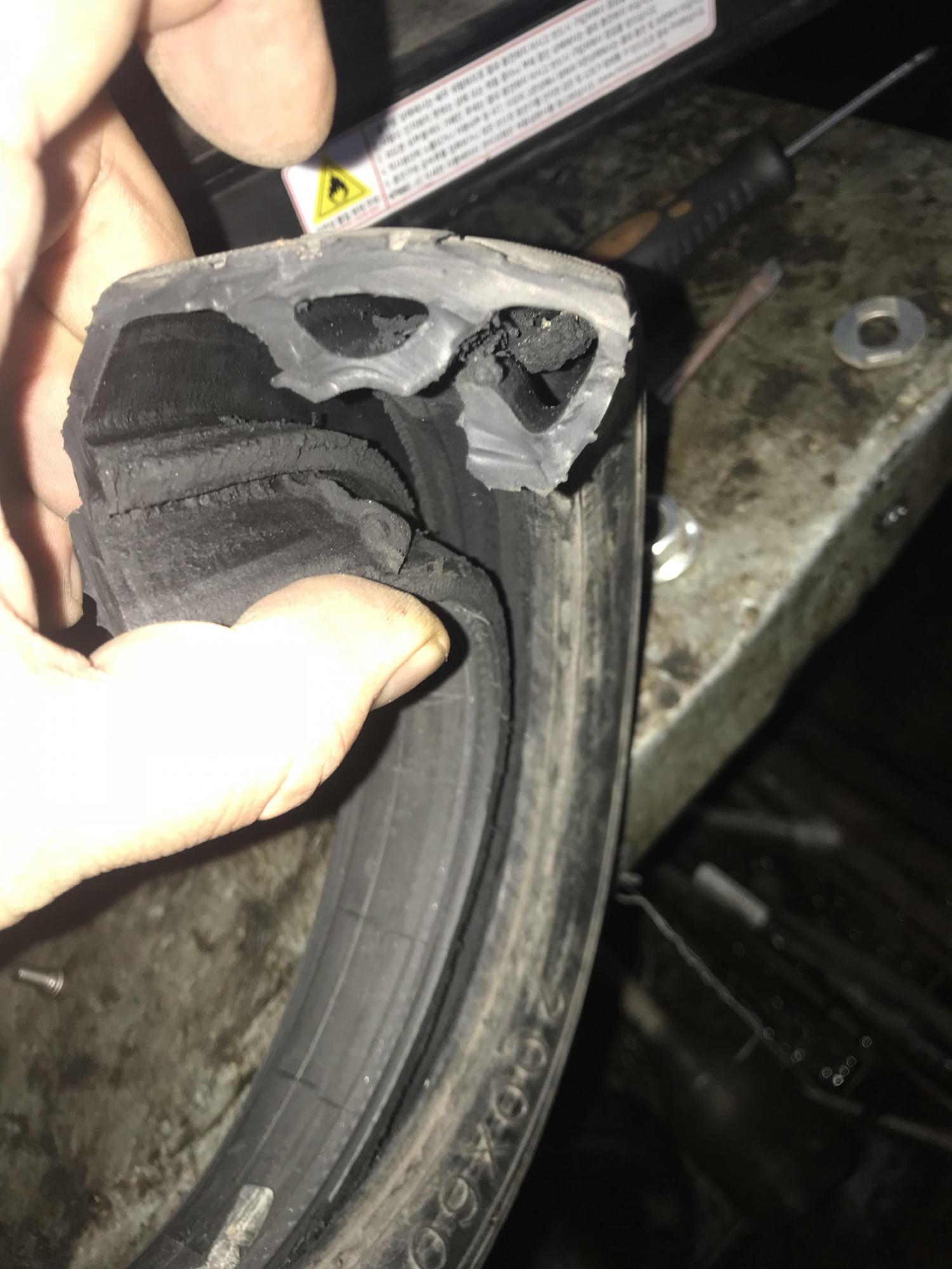

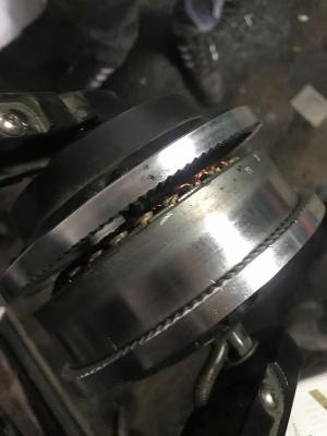

поделюсь)
раздавил колесо заднее... с сыном катался а это на двоих 160 кг почти....
ну я и щас катаюсь , такшт раптор вроде крепкий))) время покажет...
поставил колесо от миника и все хорошо!
не расплющивается как стоковое рапторовское...
со мной максимум 51 км.ч.... управление отличное!
колесо подходит ставится легко с разбором МК
какого то ощутимого прироста жесткости на заднем колесе не ощутил, подвеска норм)
