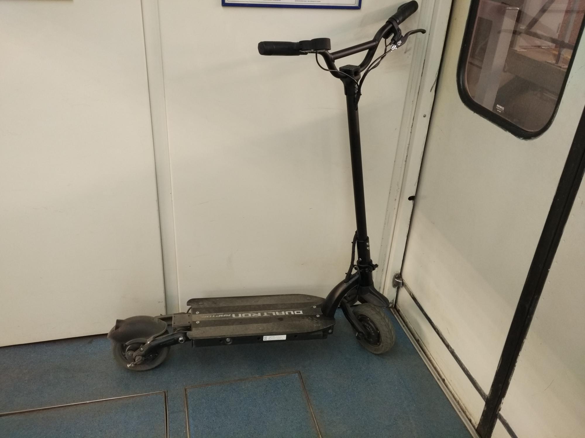

Сегодня с раптором в метро. Пускают норм. Один раз попросили сложить. На эскалаторе сразу обратно разложил.
В первом и последнем вагоне комыортненько у стеночки размещаться.
На эскалаторе вообще никаких проблем, клиренс позволяет стоять на колесах.
В общем, Раптор в метро можно провозить. Если не в час пик. В толпу лезть, однозначно не стоит.
