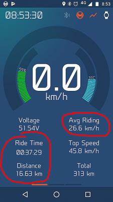

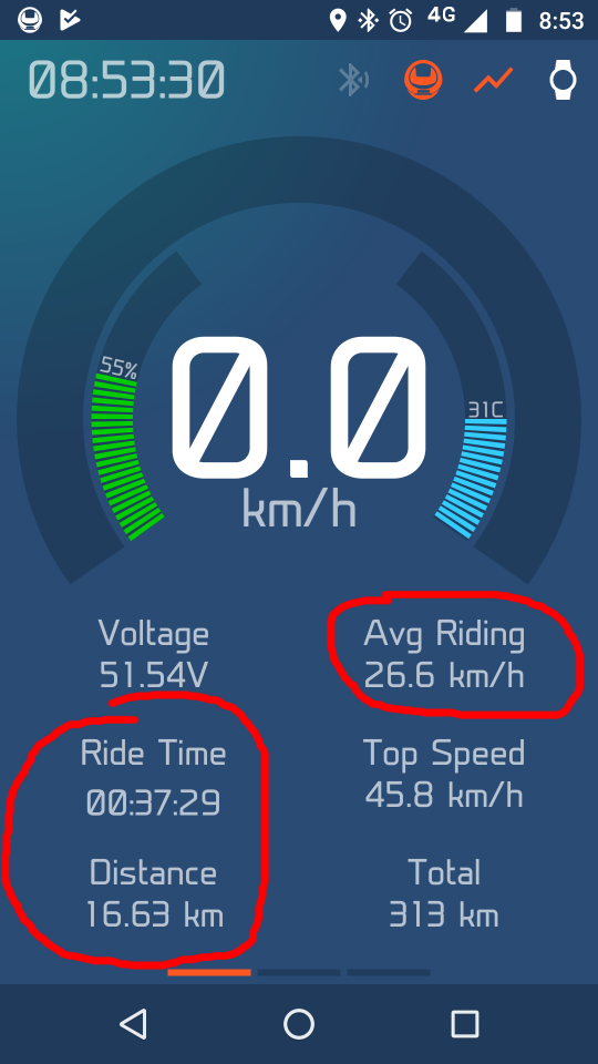

Вот результат моего обычного пути из дома на работу

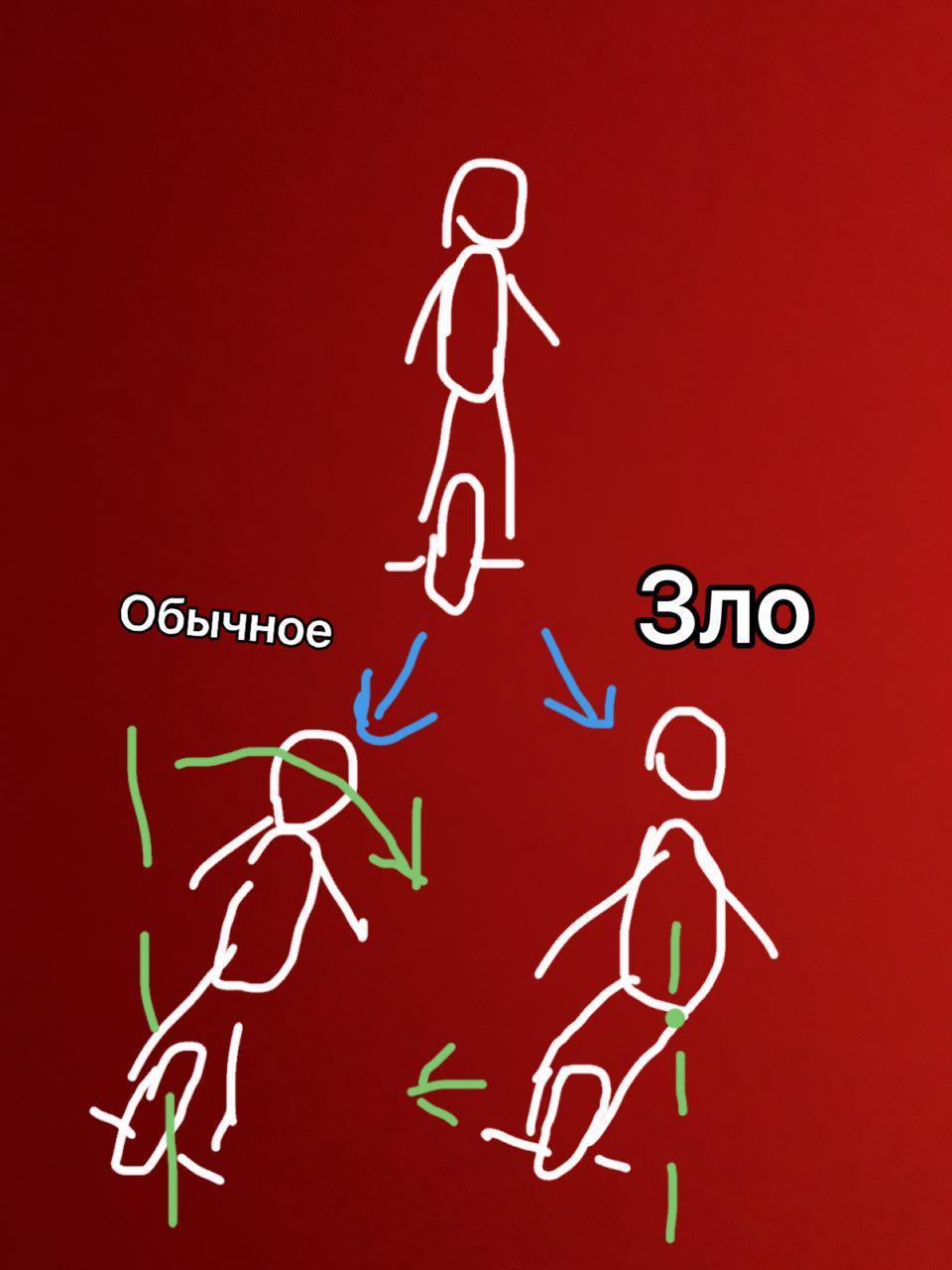

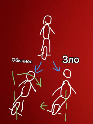

Теперь к техникам управления.
1. Свешивание задницы, наиболее годится для прохождения плавных затяжных поворотов на высокой скорости. Можно использовать и в других случаях, но он там не очень эффективен. Особенность этого метода в том, что его можно использовать и на других колесах (я использовал его и ранее на V8 для тех же случаев), поэтому чаще всего это первый стиль который получится использовать, особенно если он не в новинку.
2. Хорошая иллюстрация данного метода от Дмитрия и РнД из чата. Суть в том, что обычное колесо мы наклоняем в сторону поворота, а зло нужно толкать ногами в противоположную сторону, смещая центр тяжести в сторону поворота. Это обычно в чатах и тут называют контррулением. И вот этот метод не работает на обычных колесах - вы просто падаете в сторону, а колесо продолжает ехать прямо (ну естественно в последний момент вы поймете что надо исправлять ситуацию и подвернете обычное колесо туловищем выходя из падения, и все-таки повернув колесо). Этот метод отлично подходит для прохождения резких поворотов, можно использовать и для перестроения - но не очень эффективно.
3. Стоите ровно - и просто слегка давите на передние кромки педалей практически пальцами ног в сторону поворота - вызывает очень резкий поворот на любой скорости. Подходит для перестроения на любых скоростях, в том числе объезда пешеходов. Можно использовать и для поворотов, но из-за того что тело стоит ровно - колесо повернет, а райдер нет :D Поэтому лучше делать в несколько итераций, но я предпочитаю 1 или 2 для этого.
