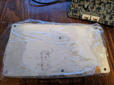

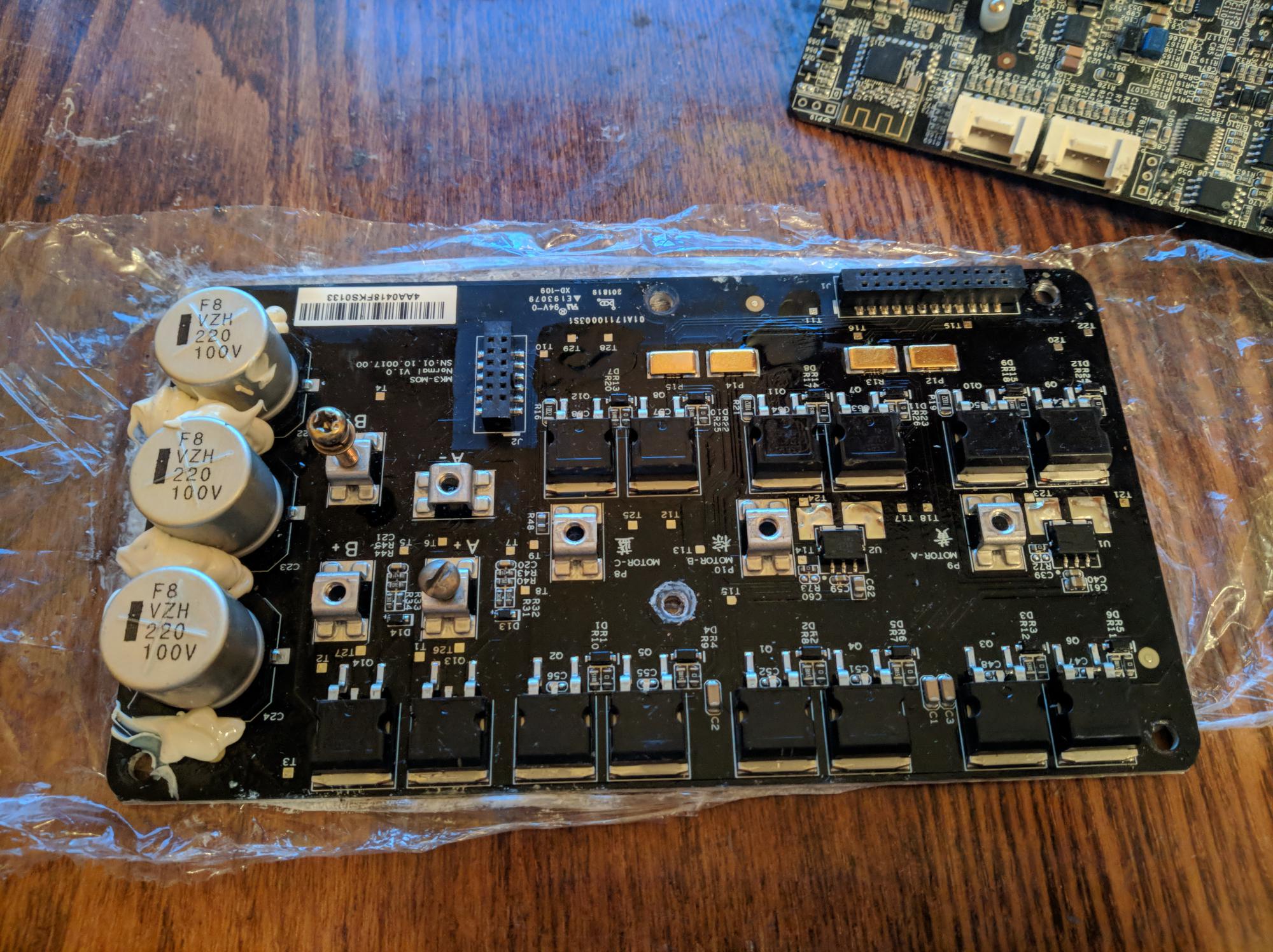

Не хочу комментировать то на сколько греется и греется-ли вообще контроллер зэтки, но то что у них силовая часть полностью выполнена отдельно на своей плате и выполнена по аналогии как делаются радиаторы для светодиодов - печатная плата полностью представляет из себя алюминиевую пластину, это кроме симпатий не вызывает вообще каких либо негативных эмоций. Это решение позволяет рассеивать (в данном случае передавать и служит в части термоинтерфейса) тепло на столько эффективно, что перегреть ключи будет достаточно сложно, что повышает надежность  силовой части. Кстати "надежность" вроде один из маркетинговых "девизов" этой модели)) (опять же, про то на сколько это соответствует реалиям я не сужу, но что-то для того что бы было похоже что для этого что-то делалось, в колесе читается во много - силовая часть, батарея, холлы и т.п.)
Как ранее отмечалось, то эффективность выражается в том, как много уходит в тепло, но сколько в тепло уходит, никто не говорит, а стало быть эти обсуждение пустые и вопрос эффективности или неэффективности может спекулироваться как хейтерами, так и фанатами этой модели и поэтому я предпочитаю не касаться подобных вопросов, без хоть каких нибудь пруфов хоть в защиту, хоть напротив - негативных.
Есть факты того что система охлаждения сделана очень хорошо в сравнении с любым другим брендом. Да. у них большая площадь рассеивания (про эффективную передачу на большой радиатор выше упомянул), но у них нет вентиляторов  :-P  (привет кингсонг, привет готвей, со своими мощными колесами :laugh: :laugh: :laugh:)
для демонстрации того, что плата это один большой термоинтерфейс, который может не то что эффективно отвести тепло, но даже сам по себе может рассеять достаточно много, если бы небыло пластины распределенной в моторном отсеске
В общем пластина в колесном отсеке (радиатор) сделана так, потому что во первых это правильно и обеспечивает достаточно хорошую герметичность, а во вторых достаточно эффективно рассеивает тепло наружу, без применения дикий колхозных решений с применением принудительного активного охлаждения.
Ну и что до аргумента про "лишний вес" и "дорого", то ну вот казалось бы, нафига нужна металлическая пластина на батарее? Она удорожает и увеличивает вес. Но она есть. Т.ч. ждем все же пруфы с (не)эффективностью работы и так же желательно в сравнении с другими моделями. Я ни за тот ни за тот лагерь. Я за факты :kidding:
В качестве троллинга - если говорим про "задумывалось так, с расчетом на то что будет много тепла и нужно много рассеивать", то рекомендую сравнить даташиты ключей, сколько могут рассеять ключи в зэтке и сколько могут рассеять ключи в корпусах ТО247, применяющиеся нынче и в готвеях, а ранее и в кингах с роквилами.  Т.е. корпуса выбраны не спроста такие и нужно как-то отводить от кристала  тепло в том объеме, который не способен отвести корпус ТО220 ;-)

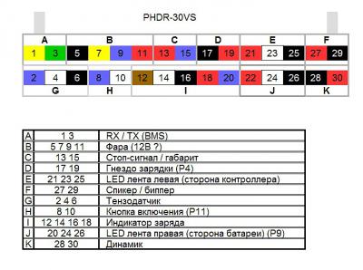

Ну и так, для того что бы было раз делал, распиновка основного шлейфа.
провода объединены только по группам периферии, без обозначения что на каком проводке конкретно (ну там +/- или данные. Хотя по цветам думаю можно догадаться)))
Разъем PHDR-30VS, нумерация пинов соответствующая.

Цитата: Ripido от 13 Нояб. 2018 в 02:52вот это не понятно... это провода от батарей что ли? На движок то все равно одна линия.
вот это и не понятно пока, а проверить возможности нет, как минимум потому что в з6 одна батарея, а в з10 типа две.
ключи управления мотором, как и ключи что на само питание платы от батарей, они не параллельны (между собой не звонятся). Каким образом происходит управление ими и вообще задействуются-ли сразу двенадцать ключей или они работают только группой по три пары, я не знаю :bn:
вообще думаю весь код что есть в контроллере, достаточно массивный и объемный по функционалу, раз спецом поставили дополнительный проц stm32  и дополнительную флешку для него
