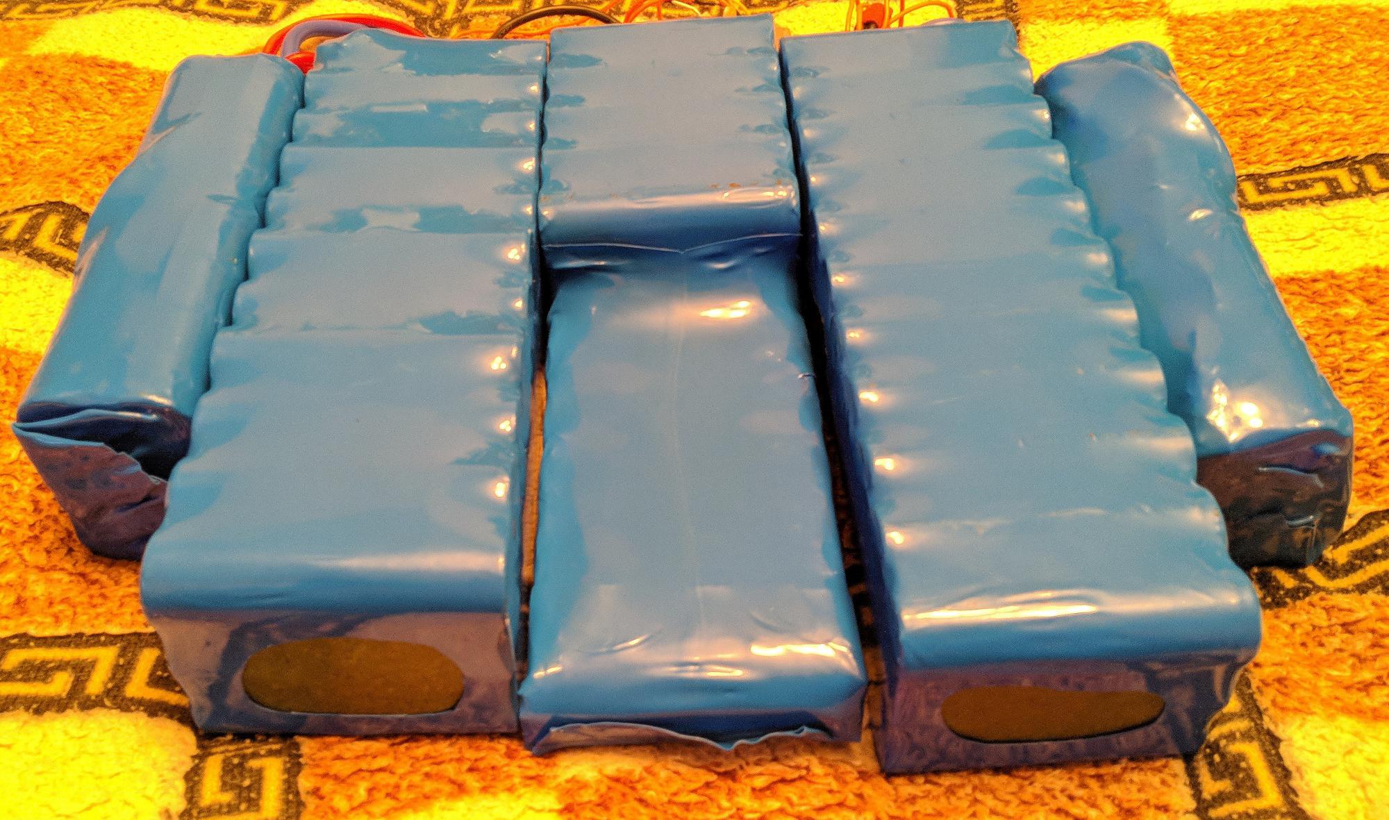

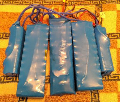

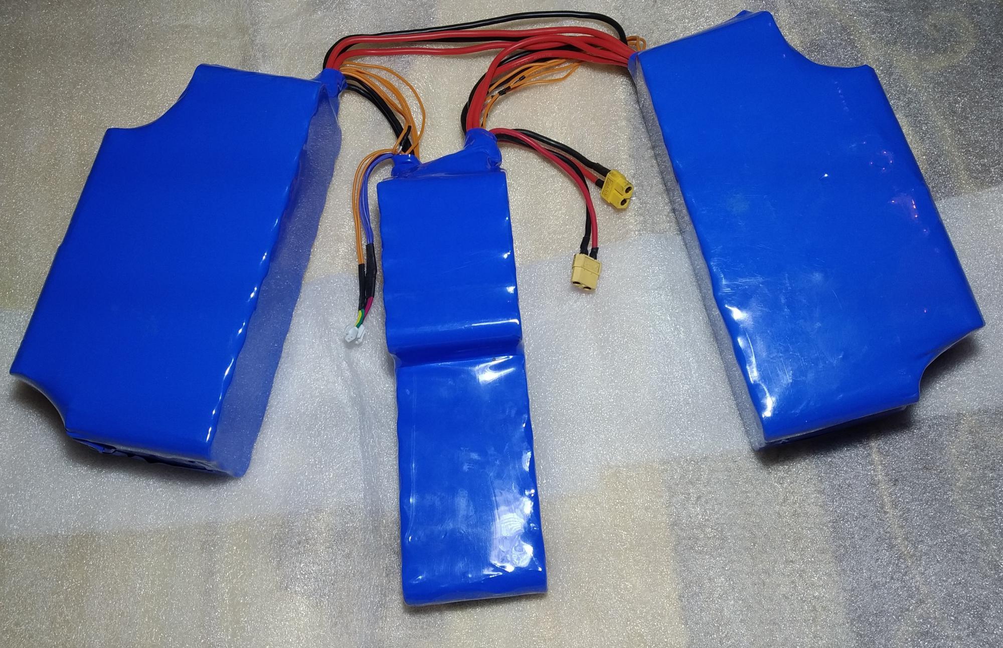

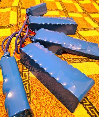

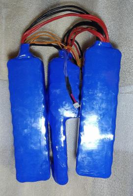

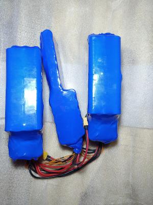

Цитата: LEE4ER от 25 Окт. 2018 в 22:25

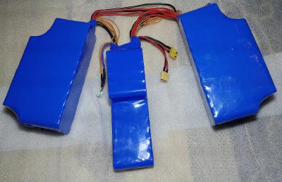

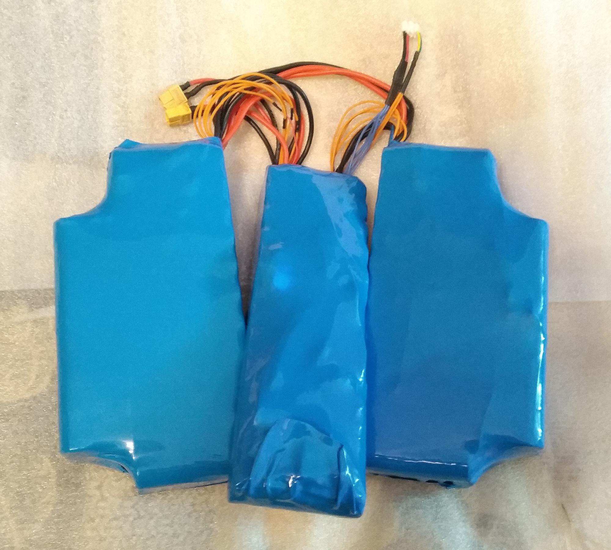

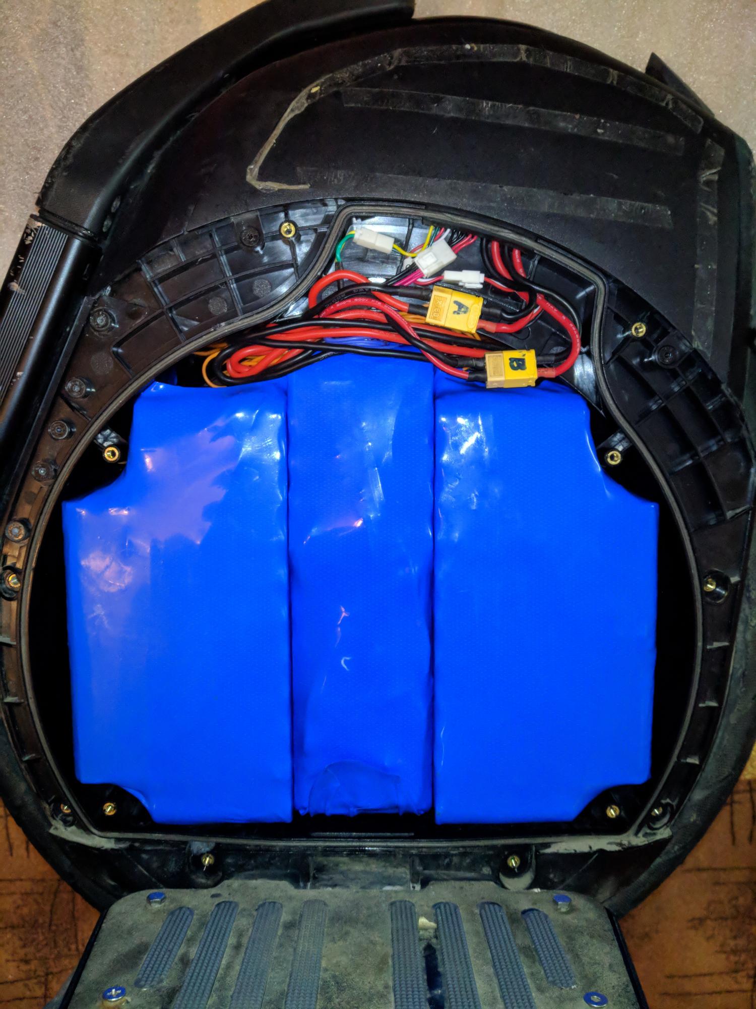

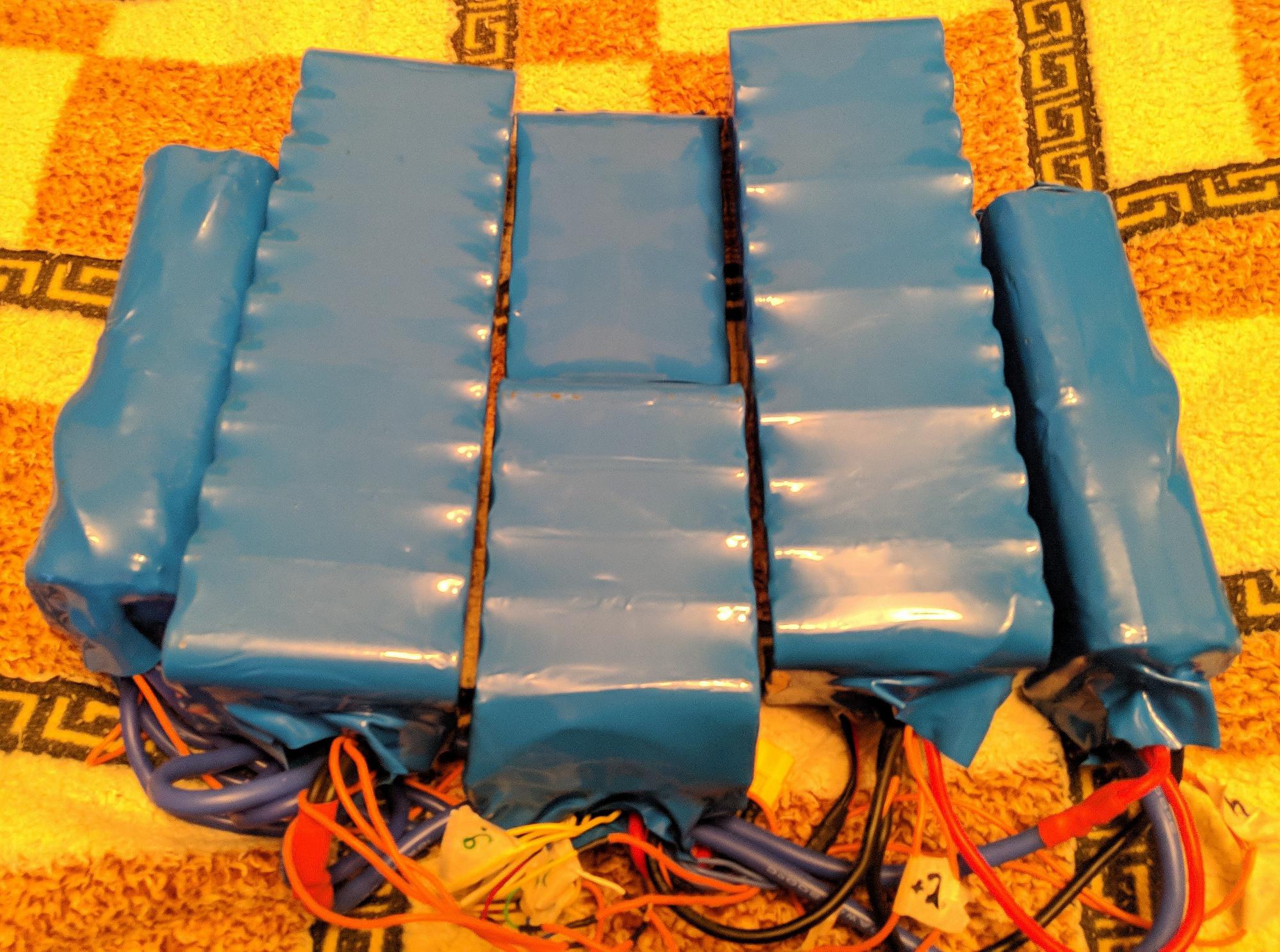

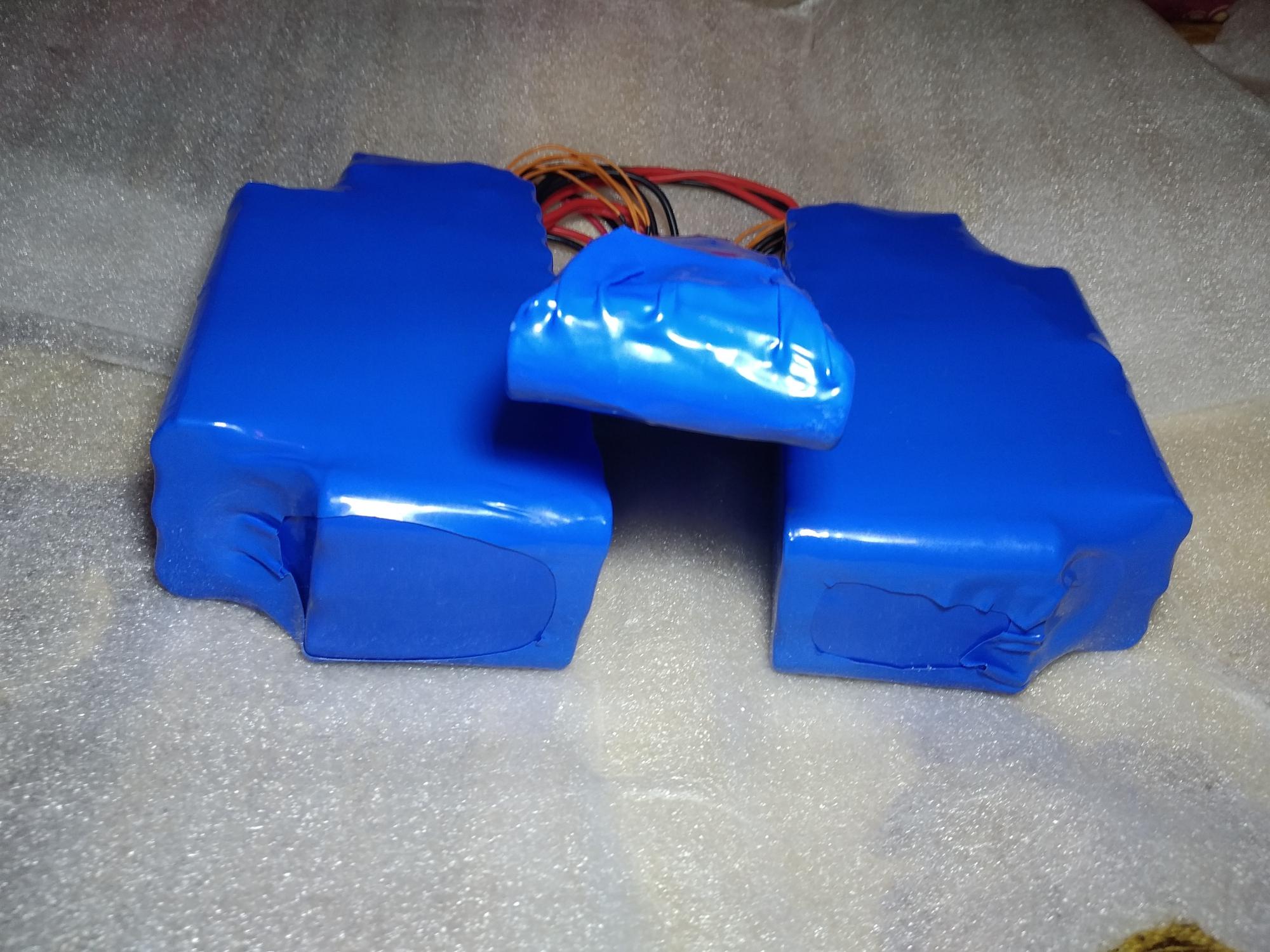

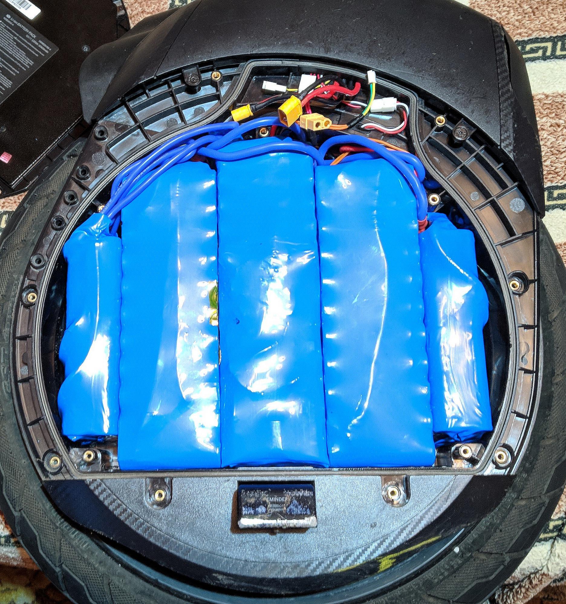

Апгрейд зэтки, это на текущий момент самый сложный и трудоемкий проект что делал %-)
тут по сути фото уже последних двух дней работы
перекомпоновывал элементы раз пять
переваривал батарею пару раз (разные блоки)
перепаковывал так же некоторые блоки по паре тройке раз
....все переделки из-за того что корпус очень тесный, а я старался использовать кабель большого сечения (зря что ли 8 параллелей))
по итогу посетила мысль, что же можно было бы добавить балансировку (по крайней мере в БМС от Z6 ее нет).
по расходу ленты, проводов и термоусадки, опять же самый большой расход. Даже в инмо в8 не так много ленты уходило.
Второй раз было проще и оптимальней
Версия первая
Версия вторая
И сейчас правда не обошлось без гемороя и мистики какой-то, но в итоге все получилось успешно :-)
Ну и для информации, предохранитель в цепи заряда стоит на 6,3А (маркировка "O"), поэтому длительно заряжать более мощным током не стоит (согласно даташиту во вложении, номинальный выдержит минимум 4 часа). Других ограничений со стороны электронных компонентов особо нет.
SNAKEMARAT
[user]LEE4ER[/user], емкость увеличил? Если да, то скольких значений достиг в емкости?
LEE4ER
[user]SNAKEMARAT[/user], 112 элементов максимум, а емкость уже от выбранных элементов зависит. Если на 3,5Ач, то 1450Втч
Ну а так, наиболее оптимальные на мой взгляд варианты для Z6 (считается по "честной" формуле, с номинальным напряжением 3,6В)
14s8p (новые элементы):
MJ1 1410Втч 80А
30Q 1210Втч 120А
14s8p (используются стоковые элементы):
M26+MJ1 1230Втч 80А
M26+30Q 1130Втч 100А
14s7p в боксе  (новые элементы):
MJ1 1230Втч 70А
30Q 1060Втч 110А
14s7p в боксе (используются стоковые элементы):
M26+MJ1 1050Втч 70A
M26+30Q 980Втч 90A

[user]LEE4ER[/user] А такой вопрос (может и тупой). в з6 в стоке вроде 14S4P, А можно добавить в корпус по паралели в бокс в пустое место? И добавив 28 ячеек получить 14S6P не разбирая на ячейки родную батарею? Надеюсь передал смысл вопроса, не умею я объяснять)))
Тут бываю крайне редко, лучше найти меня в телеге, только в конце ника дописать двоечку)
ninetool Программа для работы с прошивками моноколёс ninebot
Ripido
[user]MRN76[/user], родной бокс съедает слишком много места. Батарея по центру и перекрывает свободные боковинки.
MRN76
Цитата: Ripido от 11 Фев. 2019 в 12:25MRN76, родной бокс съедает слишком много места. Батарея по центру и перекрывает свободные боковинки.
Вот я тоже помню, что по бокам есть свободное место, но интересно, хватит ли его на 2Р
LEE4ER
[user]MRN76[/user], вопрос понял)  Нельзя. Причем вообще никак, если только не делать отдельно батарею, с отдельной БМС.
