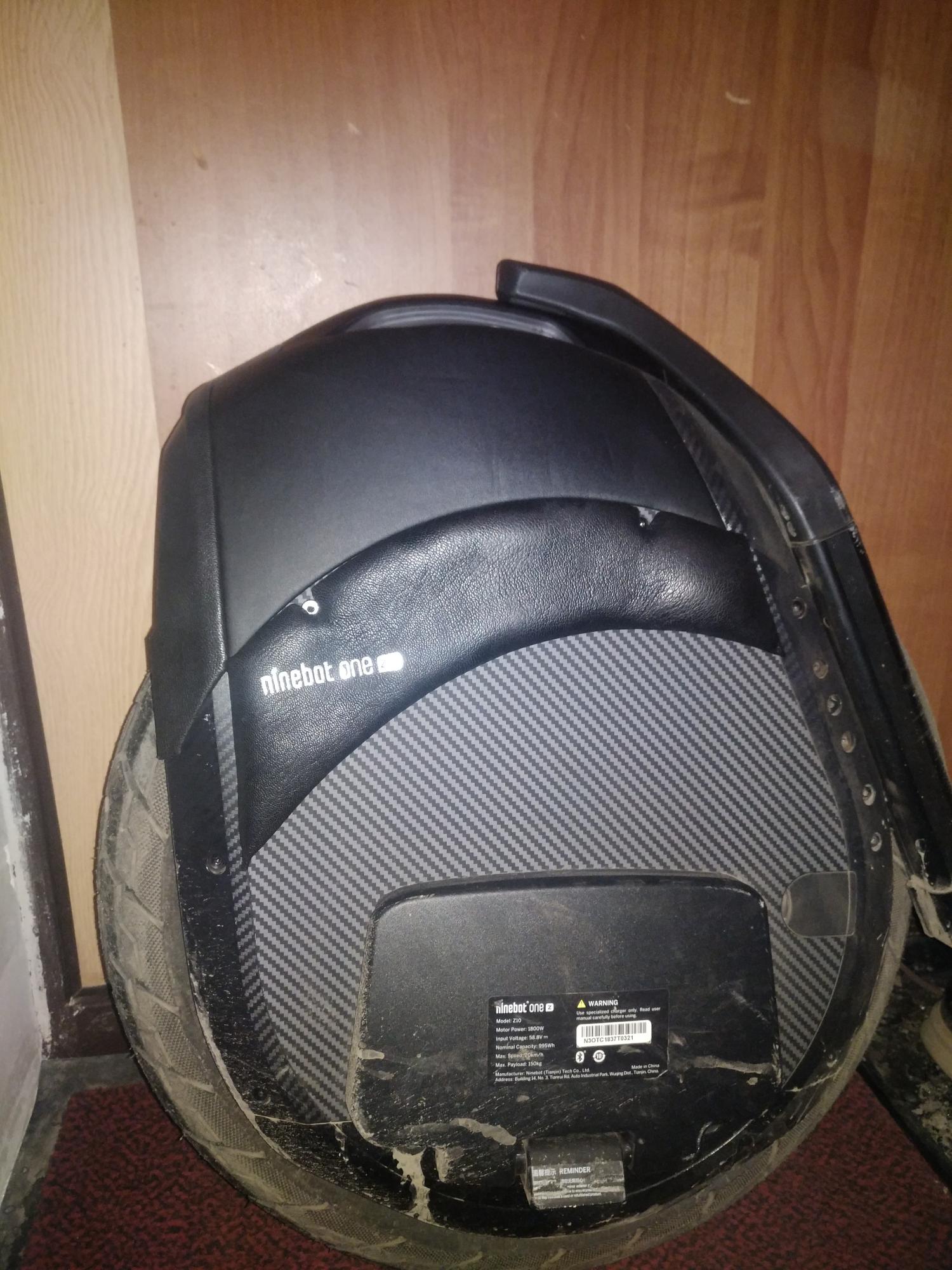

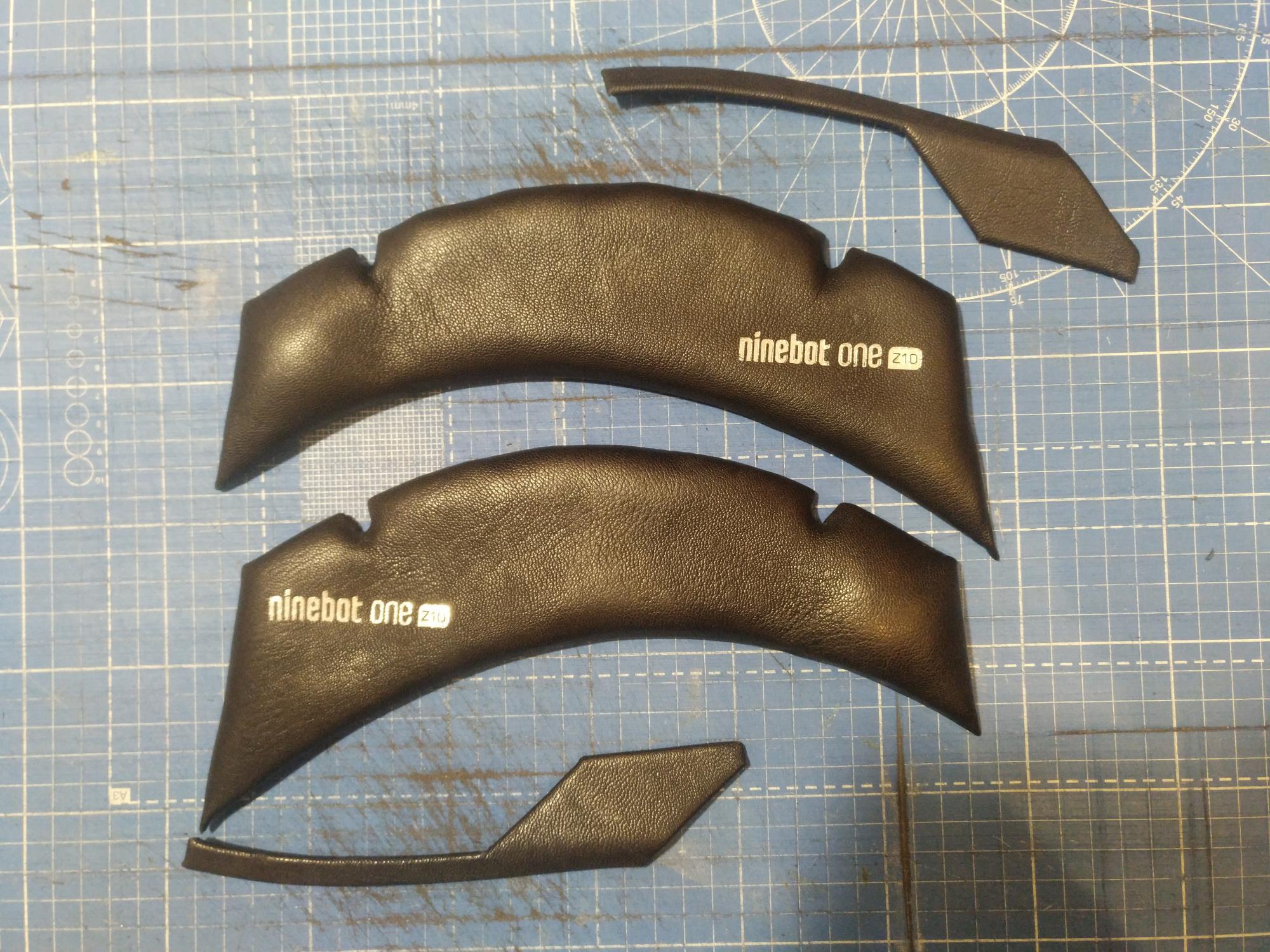

Сделал себе вот такие подушки для более ярких ощущений :))) верхнюю часть подушек перетчну, когда приедут "голые" пластины от Z6, должно стать гармоничнней

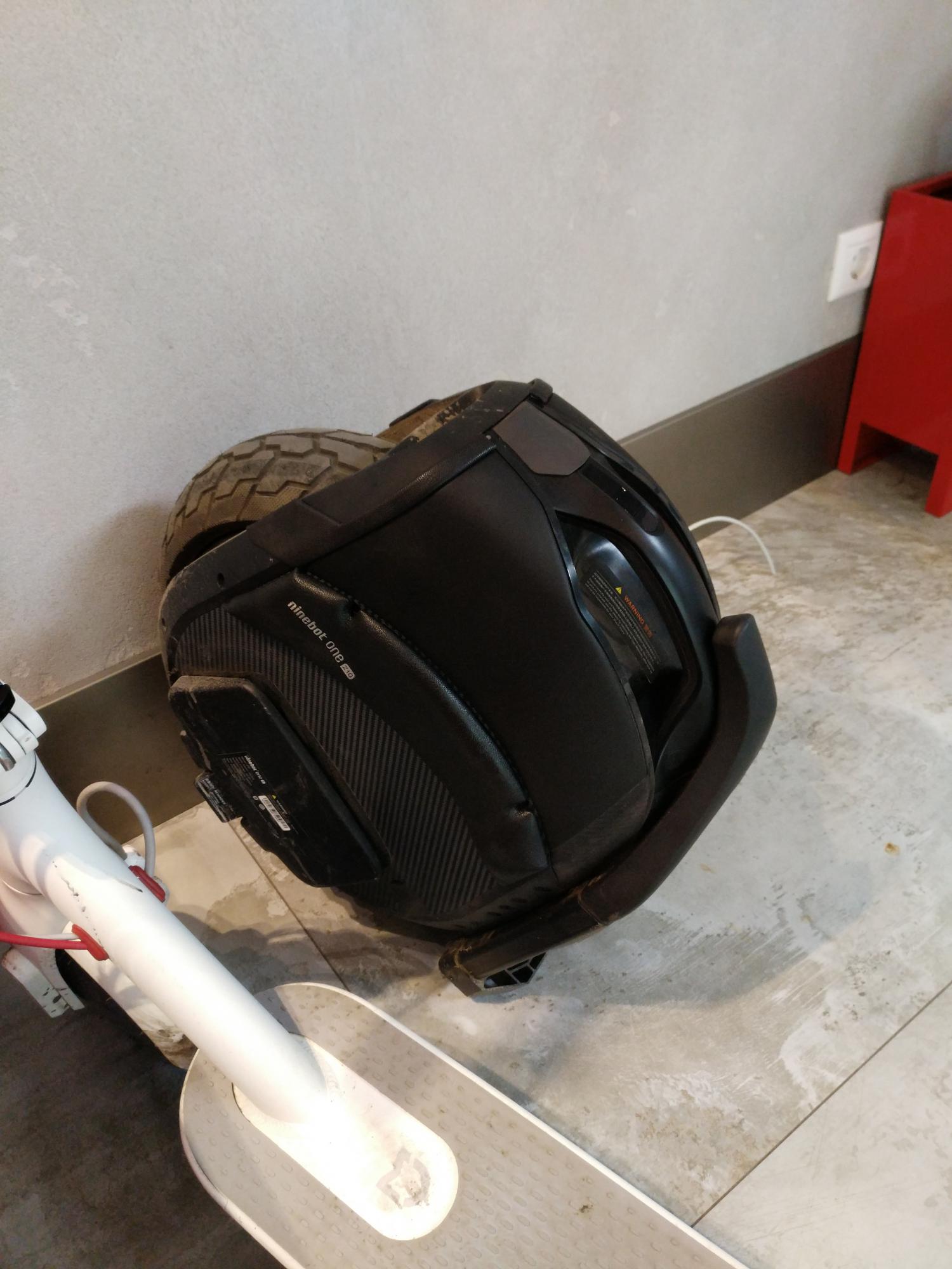

Давным давно, в споре с [user]Ripido[/user], я сказал что если улечу в повороте на кочке - обязательно расскажу об этом  ;-D
Это случилось впервые за 3750 км пробега:

[user]palachzzz[/user], ох уж эти гонщики... не живется вам спокойно. Z10 давишь своим весом, в повороты на 30+ заходишь.. Так на чем угодно можно убраться.
EcoDrift
[user]Ripido[/user], Ну собственно не хватает мощности З10...как бы это было не парадаксально, но почему-то они пожелели мощи)) Скорее всего из-за напряжения так получилось.

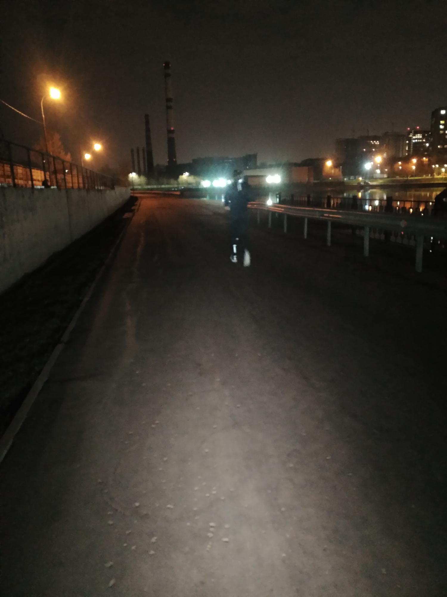

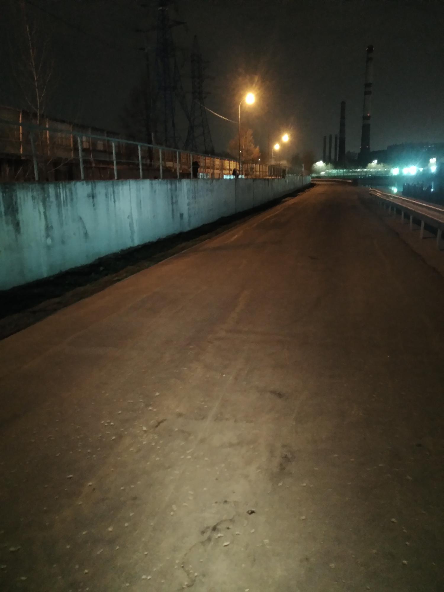

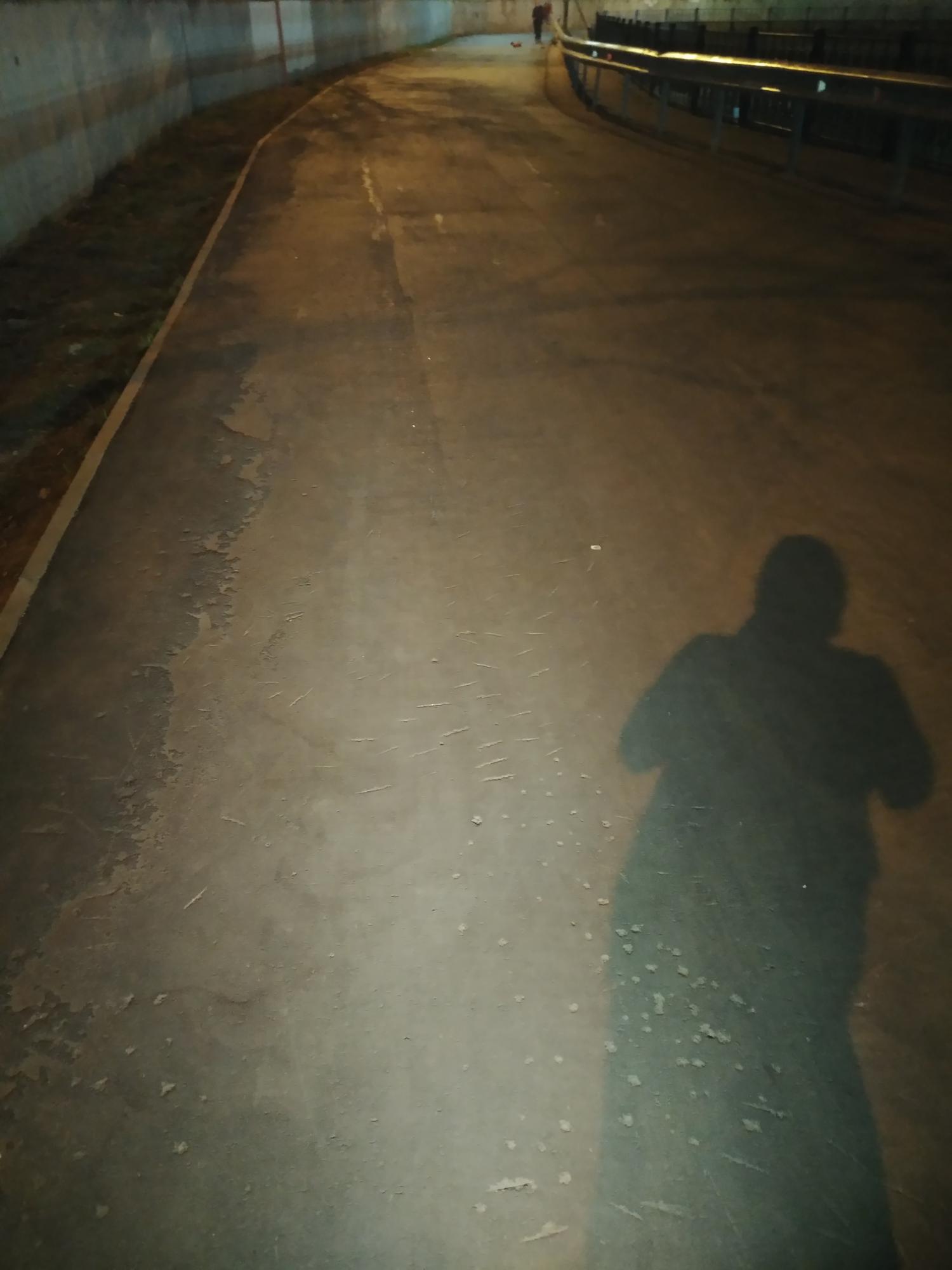

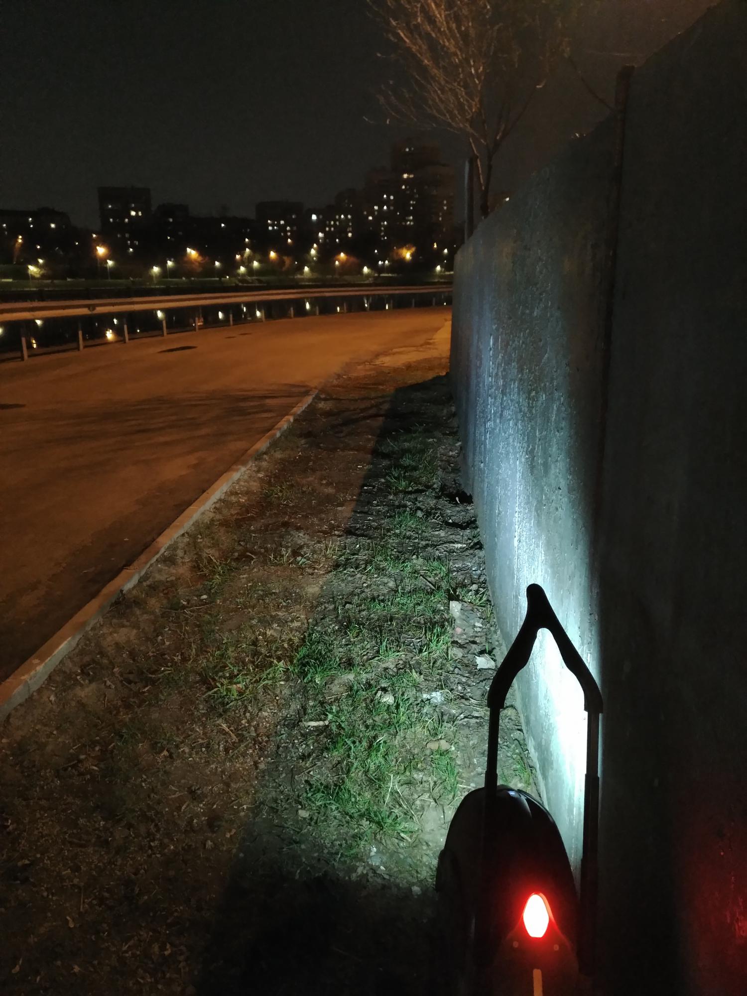

igor_kovchegin

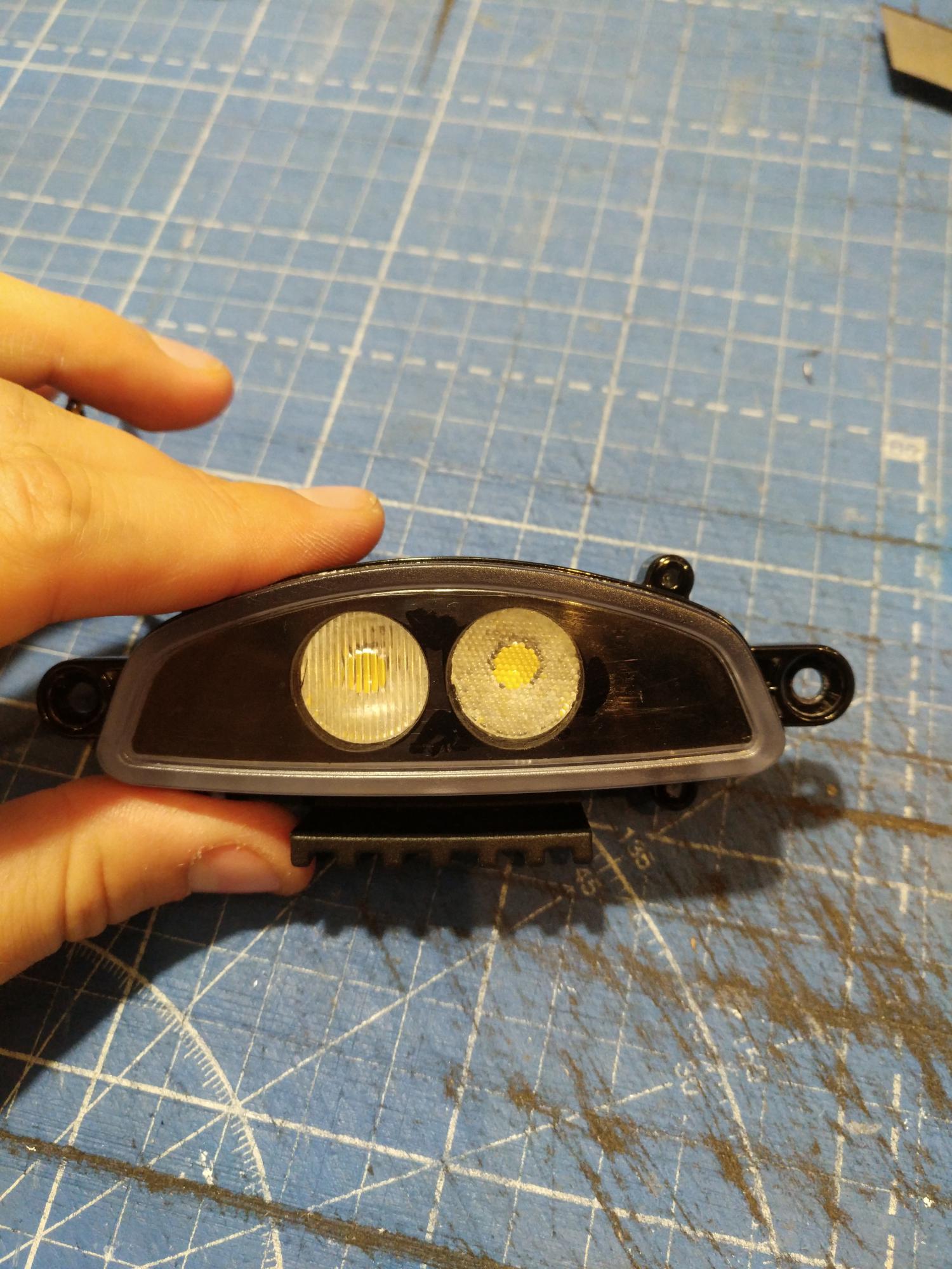

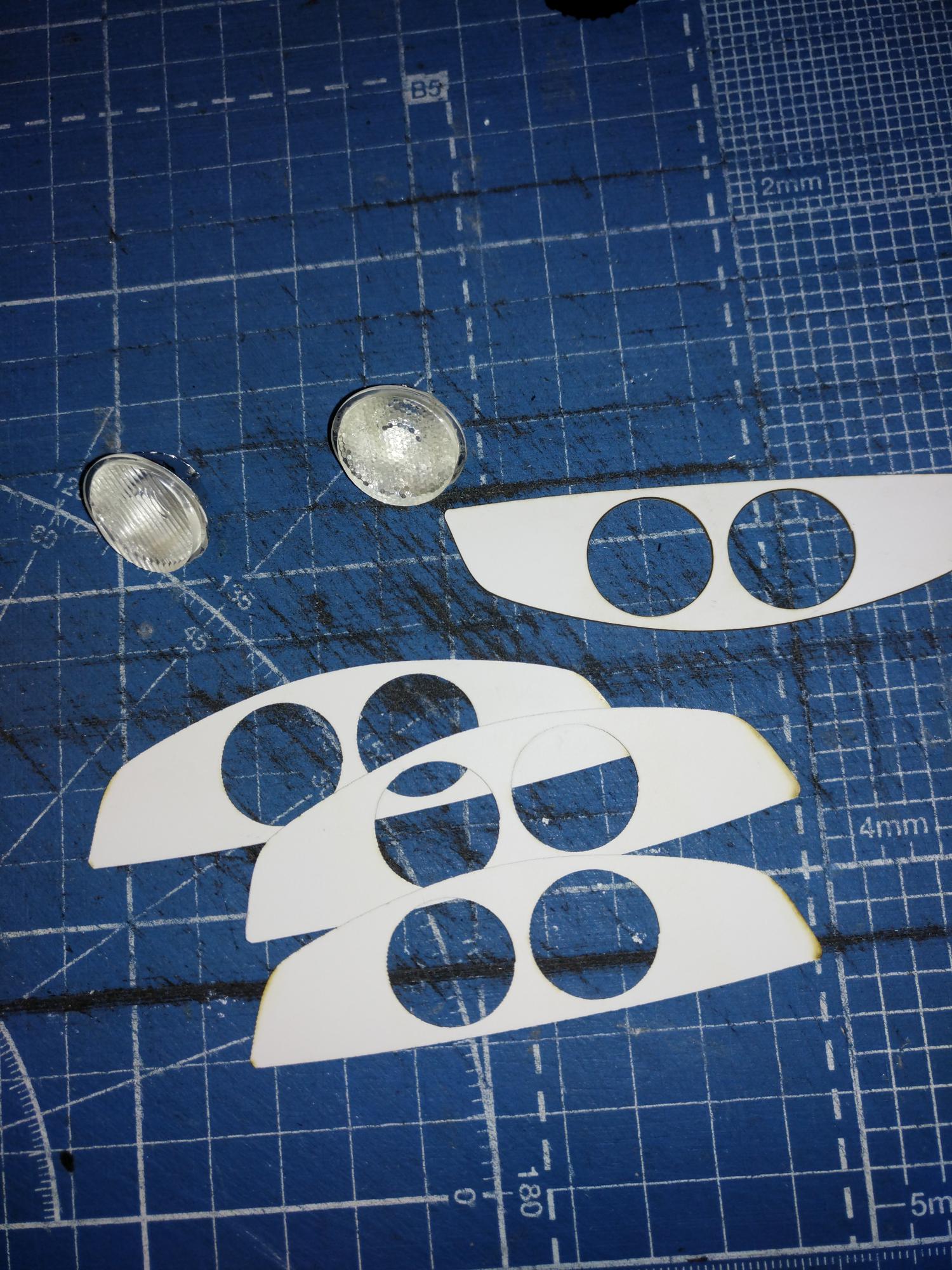

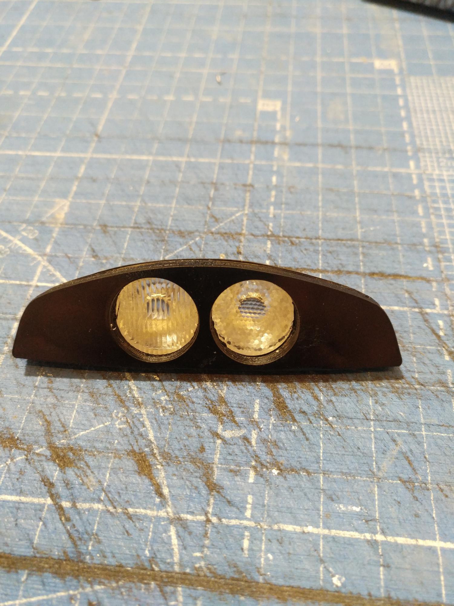

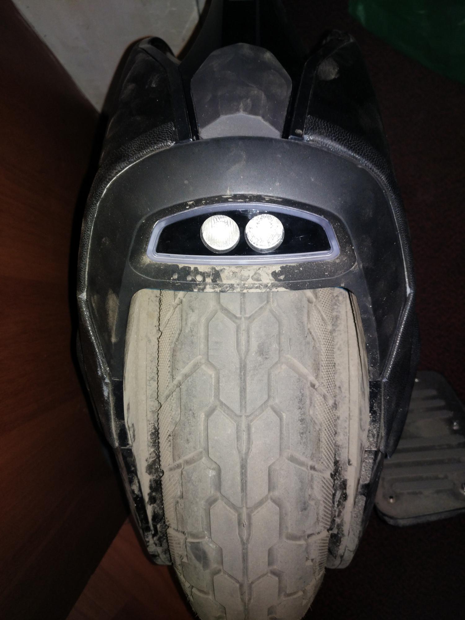

Сделал мод фары. Диоды не перепаивал, т.к. нечем.. :(( хотя пара XM-L2 есть.. Но нет нужных инструментов и припоя :((
Термопасты в стоковой фаре кстати почти нет, так, мазанули для вида 2 точки...
Теперь фара выглядит так :)

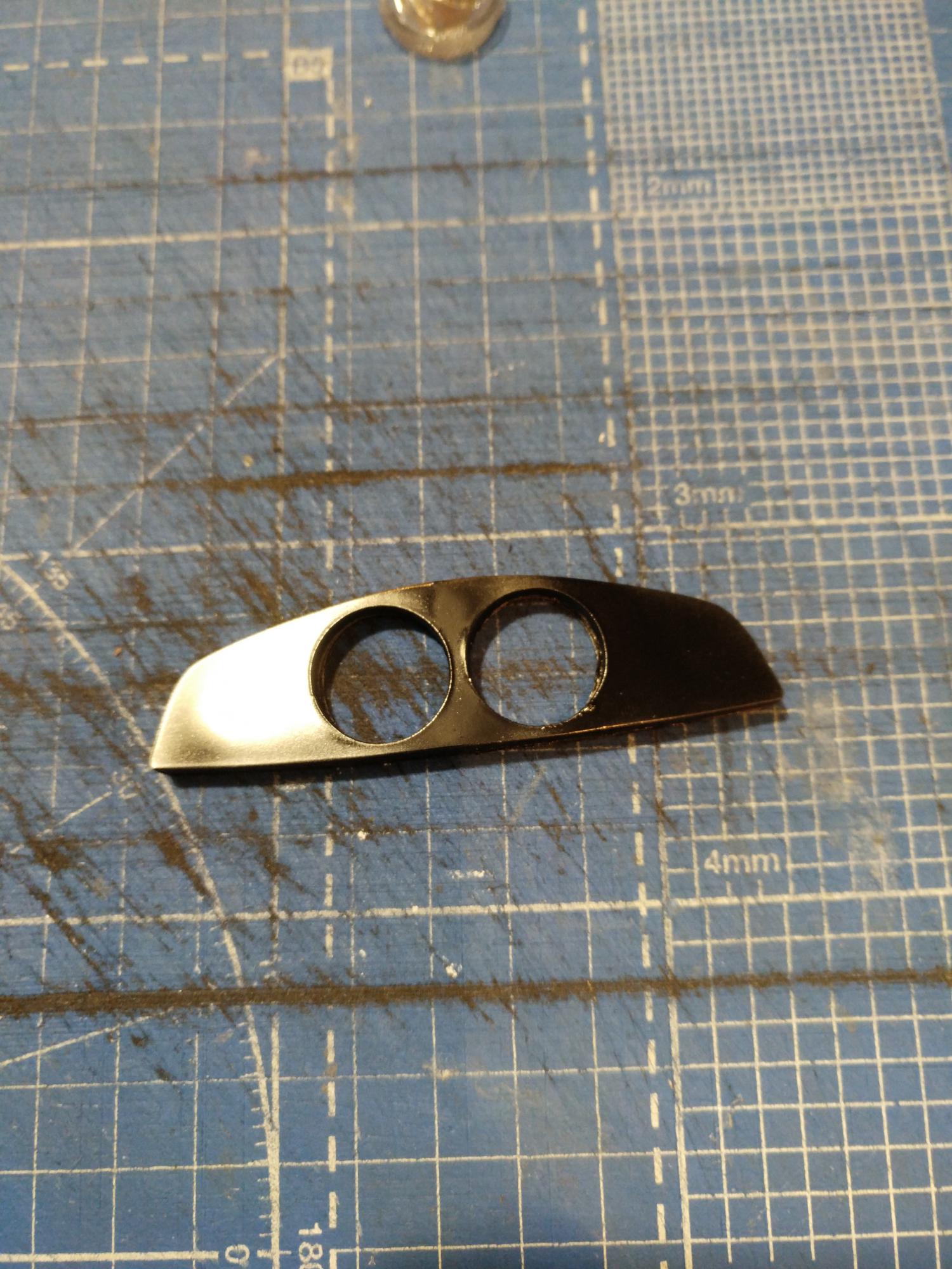

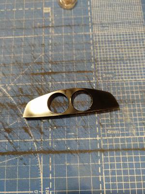

Встали 2 линзы по 18мм

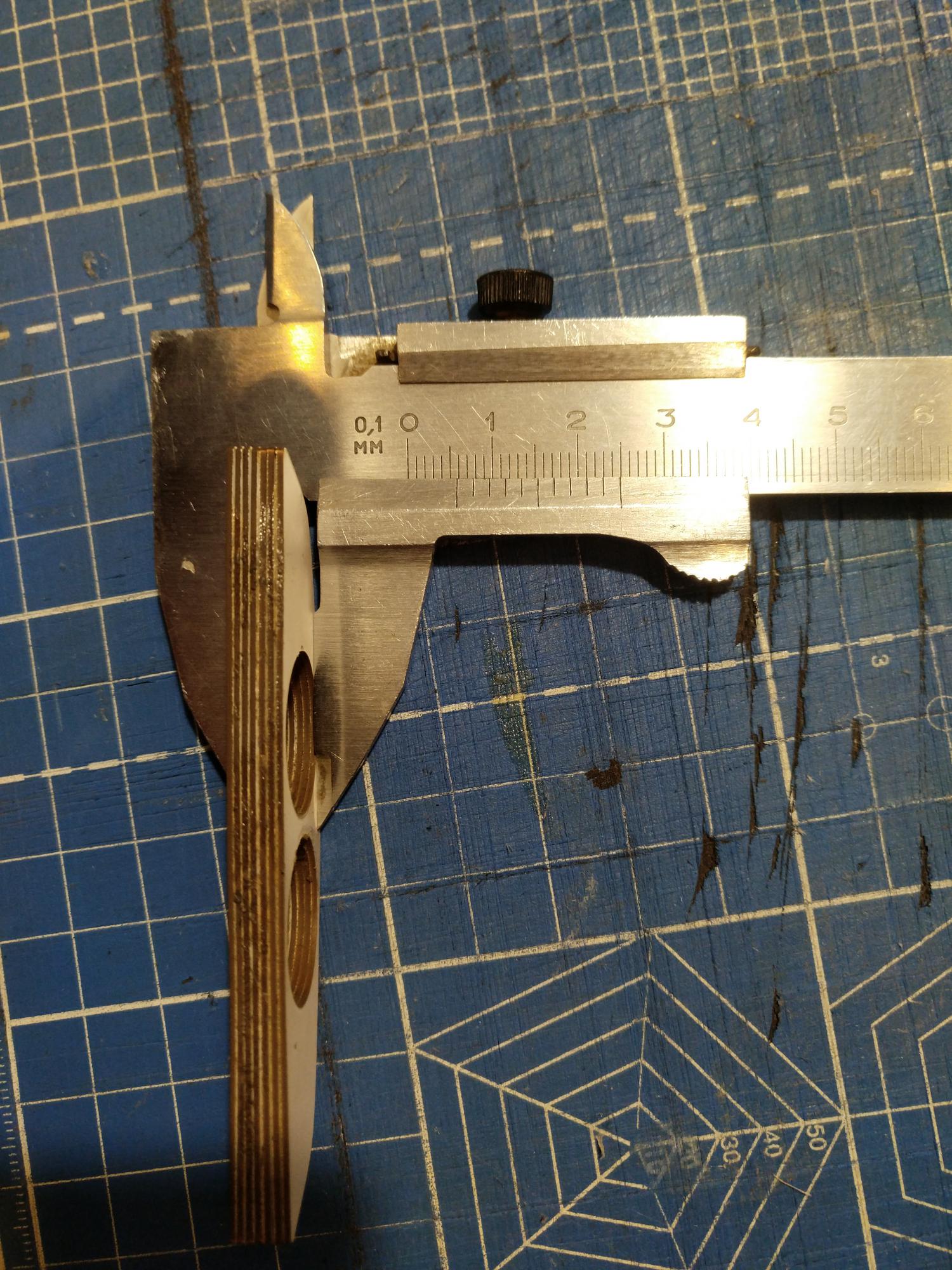

Нарезал из пластика приставки, общей толщиной 6мм. Покрасил черным потом.
Линзы одна с плоским и широким пучком для ближней зоны, вторая сскруглым и более направленный. По ощущениям встречных не слепит, хотя граница не такая уж четкая. Не знаю, может потому что хорошо рассеян.. На улице еще не тестил..
Ninebot Z10 >2200км | Ninebot S2 >5500км (продан) |  Сяокат <200км

igor_kovchegin

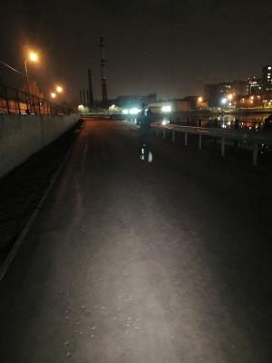

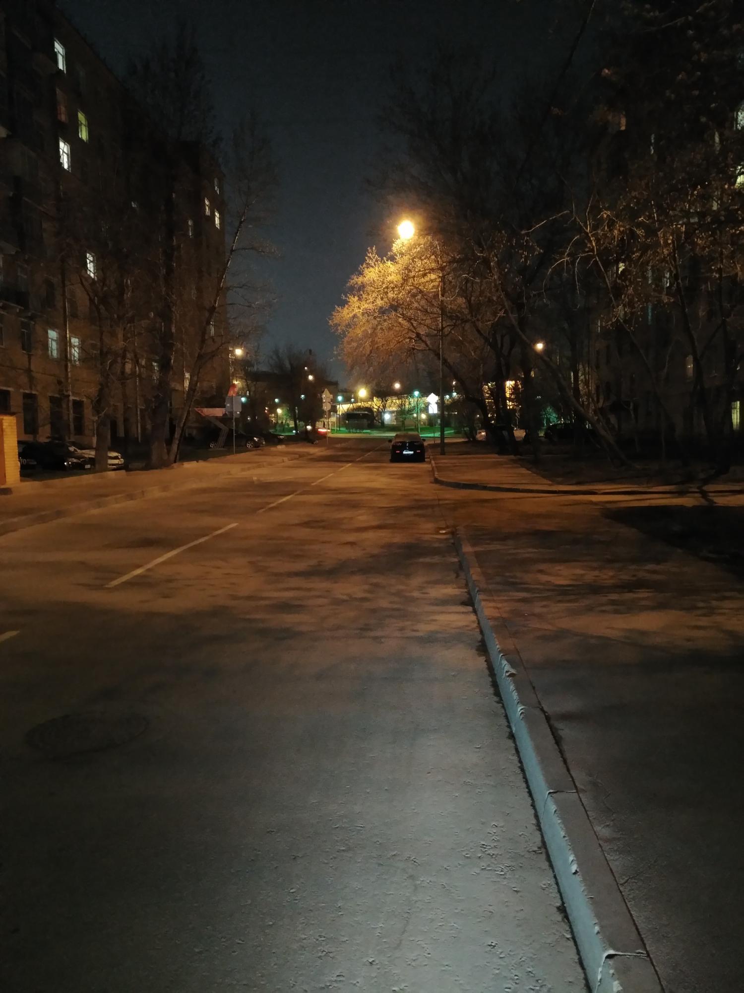

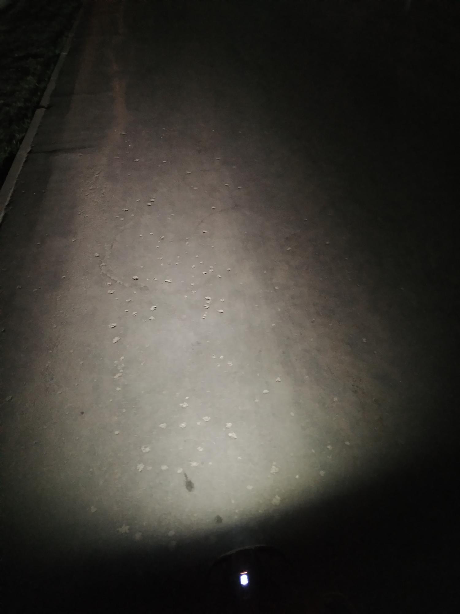

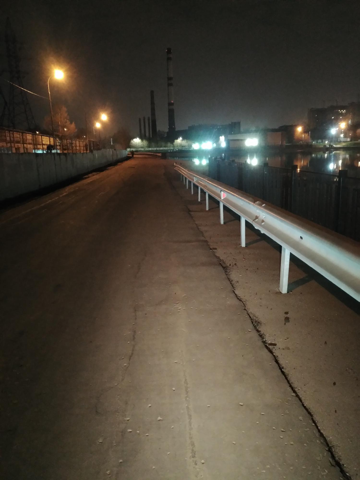

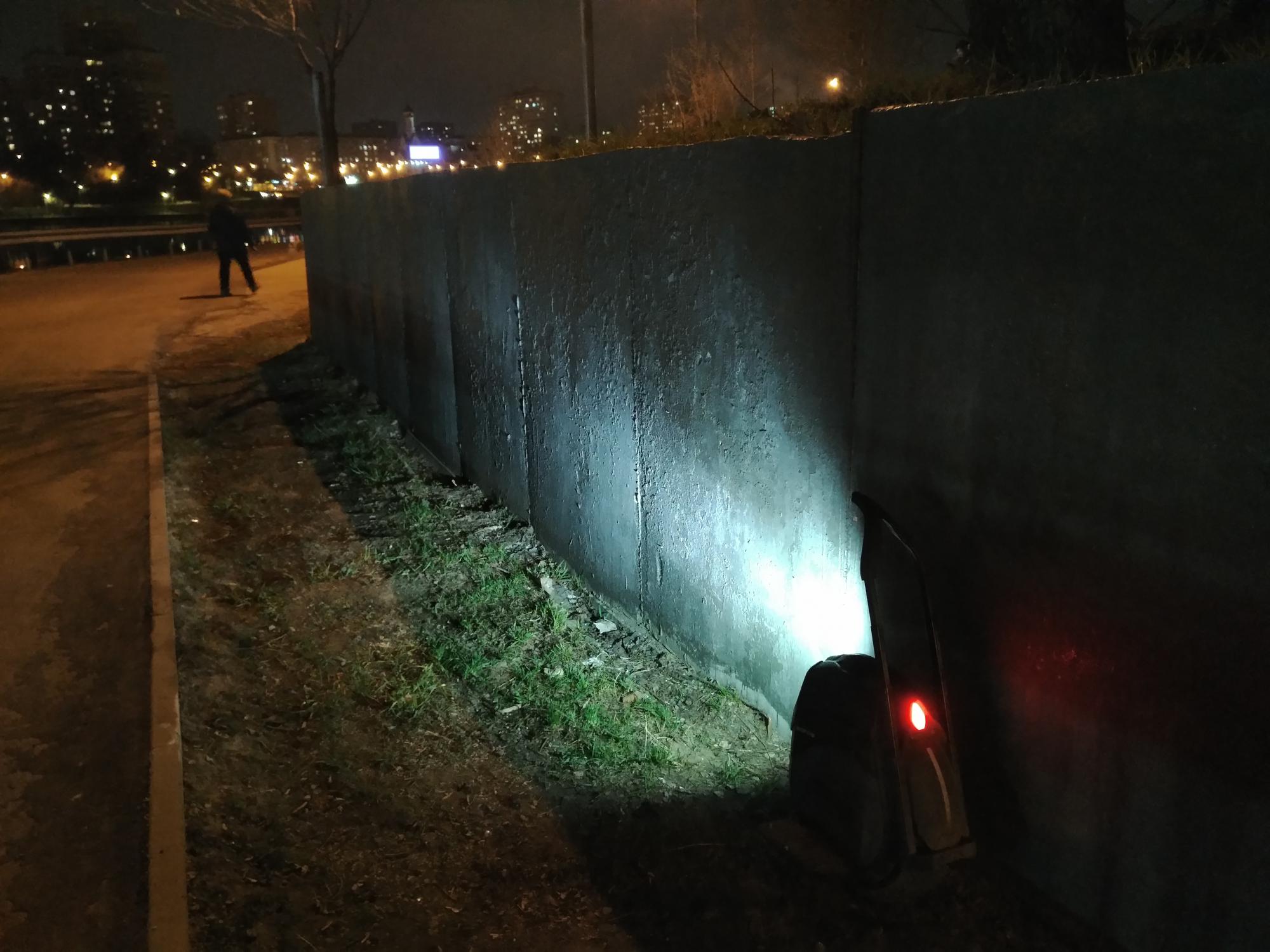

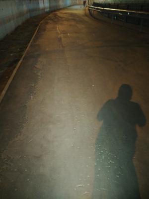

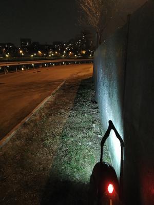

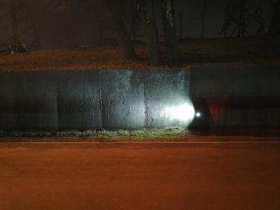

Вот так теперь она примерно светит. Ближняя зона:
Дальняя зона:
Форма пучка:

[user]igor_kovchegin[/user], на вид светит куда попало, скорее всего слепит.
[user]misha19792[/user], мощность 3-5 Вт, точнее не скажу.
