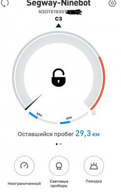

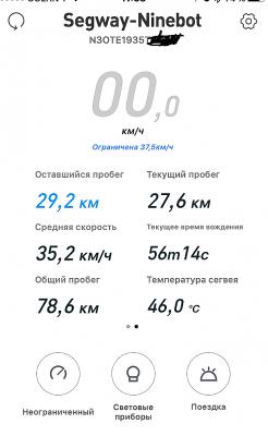

Точно, сегодня совершил скоростную поездку почти на 30 километров. Испытал полный кайф от поездки и по приложению Sigway-Ninebot проконтролировал скорость, при которой начинаются легкие задирания педалей. Таки так и есть! Это 45 км/ч при заряженных аккумуляторах и порядка 35 км/ч в конце поездки, когда от емкости табарейки осталось 30%, просто разгон настолько легок и незаметен, что уже жмешь 45км/ч, а очщущение, что едешь на скорости 25.  :-D

А вот и первая неисправность.  :-( Поставил заряжаться, написал предыдущий месседж, глянул на колесо - на индикаторе 2 палочки и показывает зарядку, а само зарядное горит зеленым огоньком и даже не нагрелось нисколько. Неужели сдохло? Или может это колесо еще горячее и не хочет заряжаться?  :facepalm: Ладно, пока отключил зарядку, пусть колесо подостынет, может заработает зарядка.

[user]Kandibober[/user], да это обычное поведение для последней прошивки БМС (1.1.7).
Раньше в случае перегрева батарей колесо просто не реагировало на зарядку, а сейчас индикатор загорается, сначала он пустой, потом в течении минуты начинает показывать что заряжает, но на деле зарядка не происходит пока батарея не остынет ниже 40 градусов.
В общем можно сказать что это "норма" для текущей прошивки. Переживать не о чем

Ура! Только что глянул, пошла зарядка, загорелся красный огонек на зарядном. Больше часа остывало колесо...  :bw:
P.S: Понял, что штатное зарядное на 2А нужно срочно менять на что нибудь более приличное. Это какое-то издевательство над разумом - за день откатал пару часов, не больше, час утром и час вечером, и все остальное время колесо простояло на подзарядке и еще продолжает заряжаться. Заказал на Алиэкспресс зарядку на 5 ампер, хотелось бы на 10А, но там уже цены начинают кусаться...
