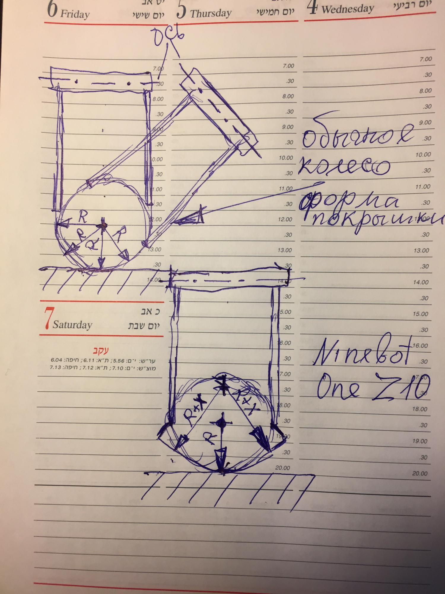

Цитата: boglai от 15 Нояб. 2019 в 07:57ПС часто пишут про другое управление злом. Маневренное на малых скоростях, и приходится прилагать усилие для поворота на скорости.   Я кажется понял в чем дело. Широкая и тяжелая покрышка она как маховик, раскрутившись держит свое положение. Для примера спинер раскрутили держим хоть одним пальцем, а стоит попробовать его сместить приходится прилагать усилие.
Не согласен, мне кажется, что разница в диаметрах центральной части протектора и боковой. У обычного колеса центральная часть протектора и боковая, на которую оно опирается при повороте, одного и того же диаметра. У Z10 же боковые плоскости протектора имеют гораздо больший диаметр и поэтому приходится прилагать определенные усилия чтобы колесо начало катиться по этому увеличенному диаметру, а не по меньшему центральному. Возможно,  если нарисовать вектора сил действующих на колесо, можно будет более точно представить, что же там происходит...
Во, эскизик набросал, нука, кто у нас физику хорошо учил, кто сможет составить чертежик и уравнения векторов сил, действующих на разные колеса?  :-D %-)

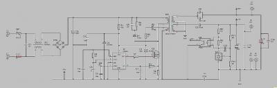

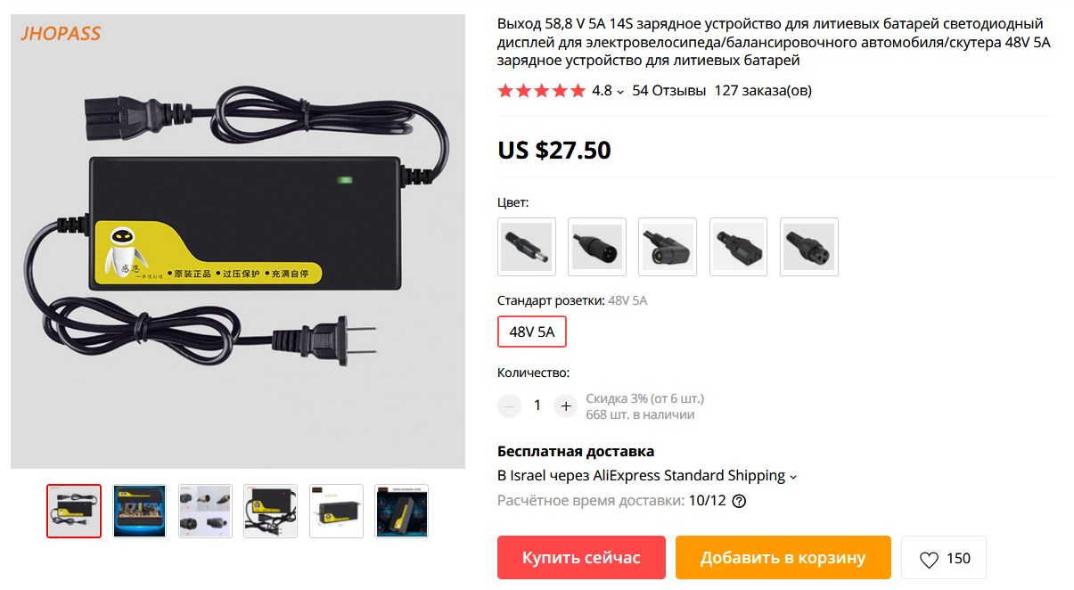

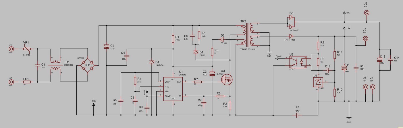

Вчера получил с алиэкспресс зарядное на 5А, здоровенное, как кирпич, дешевое, как не знаю что и с ошибкой, как китайское-китайское.  :-D
Померил напругу на выходе, намерил четких 54.6V, получается китайсы прислали мне не на 14s, а на 13s зарядку, делать нечего, разобрал сегодня на работе и начал исследовать. Оказалось почти стандартная схемка на вот эту смахивает, только посложнее и на выходе еще прилажен регулятор тока на мелкосхемке.
Параллельно резистору R10 обнаружился выкушенный резистор, одни ножки торчали. Предположил, что это регулировка напруги выходной и впаял туда переменный резистор последовательно с еще одним резистором на 15к. Таки удалось отрегулировать выходное напряжение до 58.8V и на эквиваленте нагрузки сопротивлением 12 Ом бандура показала выходной ток порядка 4.5А. Сегодня не успел поменять коннектор выходной и не испытал на зарядку колеса. Завтра попробую.
Приехал сегодня на работу, запаял коннекторчики, сделал переходничок, чтобы через него работал и родной БП и новый.  Подключил - заряжает. Красота!  :-D Зарядилось, действительно быстрее раза в два с половиной.

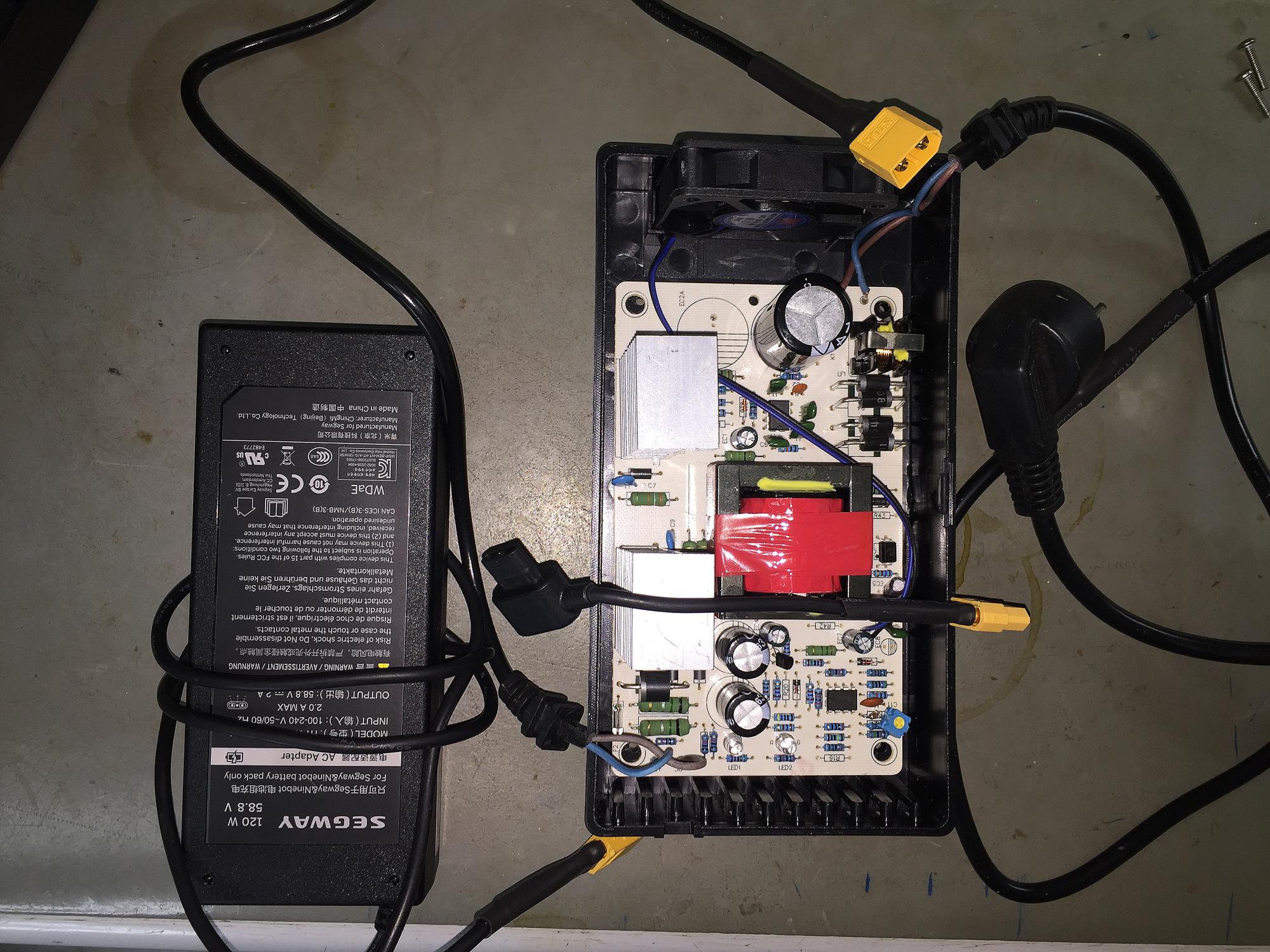

Развинтил еще раз чтобы сфоткать для тех, кто, может быть, приобретет такой блочок. Вот по сравнению со штатной зарядкой:

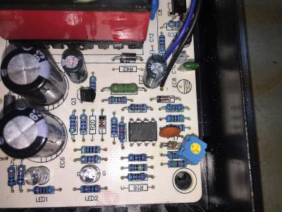

А вот отсутствоваший резистор R23, который я заменил последовательно соединенными переменным резистором на 10к и постоянным на 18к.

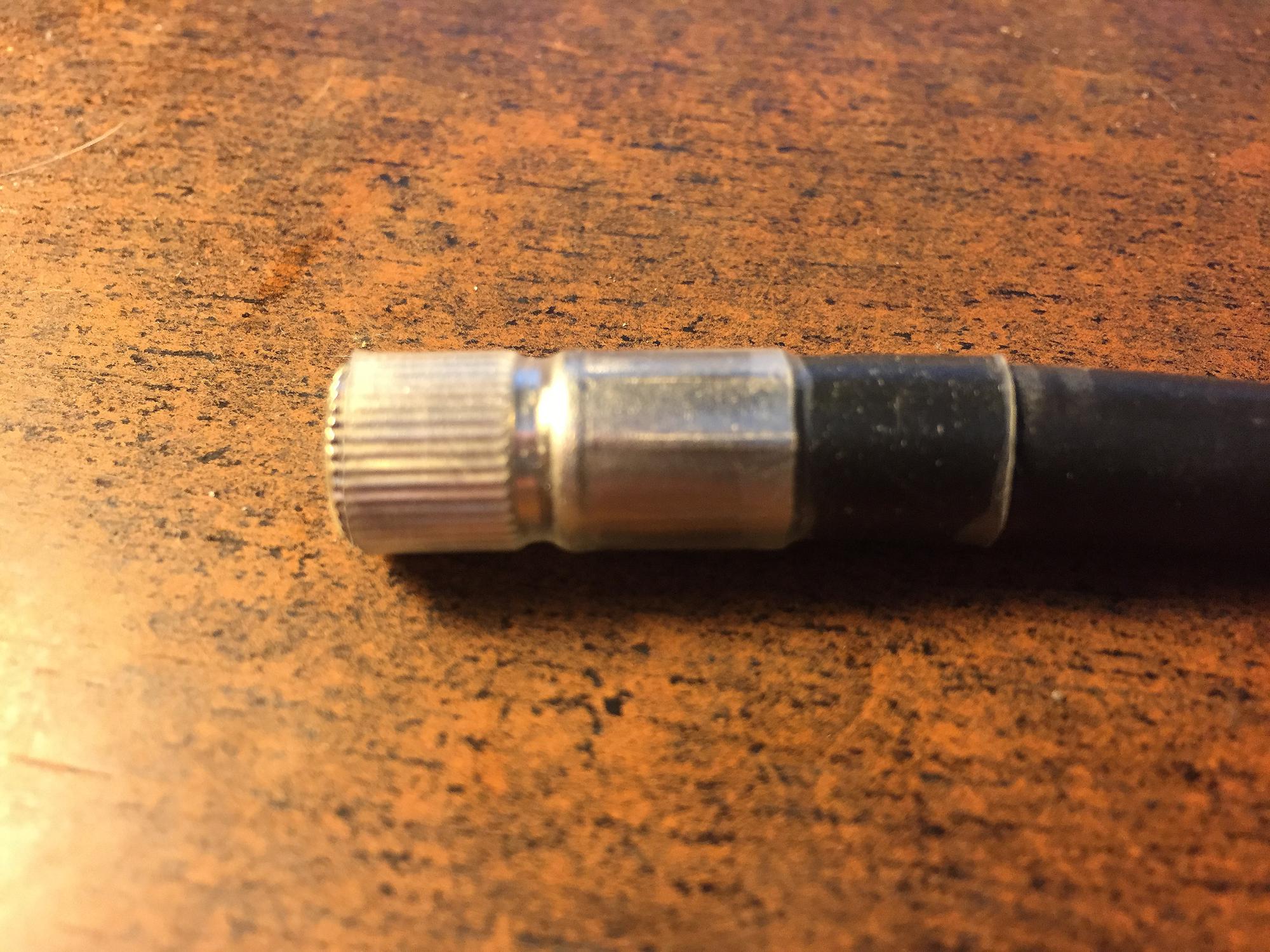

Я где-то подсмотрел видео, может на ютубе, как на такой переходник надеваем термоусадочную трубочку и нагреваем. Отрезал на работе, буквально 3см и насадил и термоусадил. :-D После этого накручиваю до первого шипения, потом чутка опять откручиваю чтобы не травило и подключаю насос. Потом крутя переходник вместе с насосом докручиваю до упора. Ща попробую найти про термоусадку.
Не получается найти.  :-\ Короче, просто натяни термоусадку на головку и шлангчик, чтобы они были жестко соединены и все будет пучком, не будет пропускать. Вот свой переходничок сфотографировал:
В крайнем случае изолентой замотай.
