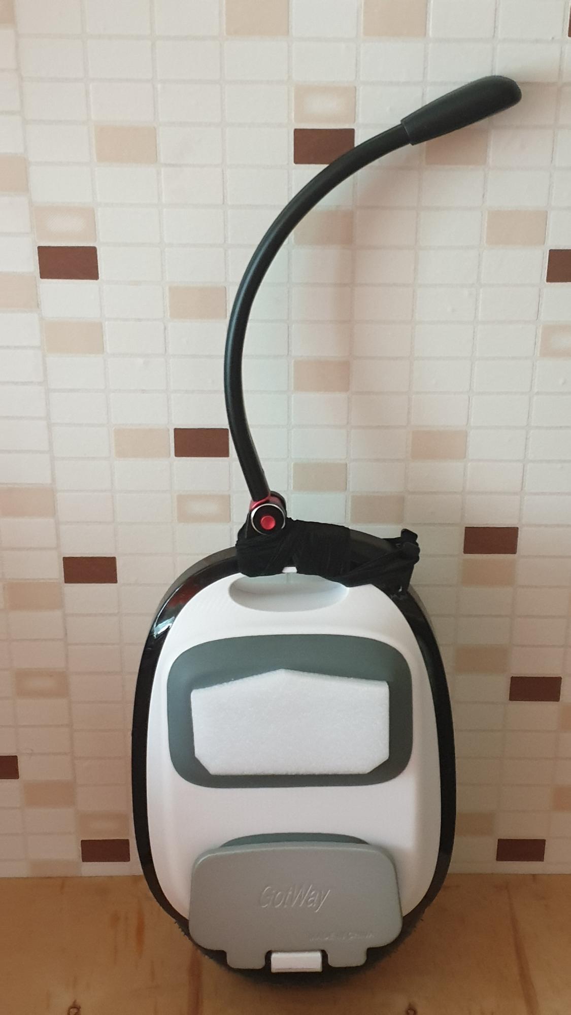

Цитата: andmed от 09 Июнь 2020 в 19:45а нет какого лайфхака чтобы ручку прикрутить как-то к корпусу?
Вот у меня тоже мысли-прикрутить к корпусу скобами какую нибудь телескопическую трекинговую палку. А возможно и клипсы для труб прикрутить и палку защелкивать и снимать можно. Но пока мысли не оформились.

Артем06
От inmotion v5f идеально подходит. Очень легко крепится - простой эластичной лентой.

Ребят, ни у кого при езде не ощущалось биение колеса в поперечном направлении? Эдакая псевдо-восьмёрка. На холостом ходу нет ничего, при езде чувствуется, особенно на низкой скорости. Что это может быть такое?
Dael75
Цитата: SNAKEMARAT от 18 Июнь 2020 в 17:07ебят, ни у кого при езде не ощущалось биение колеса в поперечном направлении? Эдакая псевдо-восьмёрка. На холостом ходу нет ничего, при езде чувствуется, особенно на низкой скорости. Что это может быть такое?
Я бы корпус на трещинки проверил, может уже неплотно там все стало?

SNAKEMARAT
#444
Цитата: Dael75 от 18 Июнь 2020 в 22:29smiley SNAKEMARAT,
да на моем были, обычная эксплуатация 500км и стаканы под винты очень слабые в мтене
но правда не восьмерило ничего
ну и вес у меня 90+кг
короче разобрал и действительно развалились (где-то треснули). Осталось 2 из 6 целых только (нижние). Прочистил всё. Стаканы усилил термоклеем (ну и заодно в тех местах где совсем отпали). Две половинки сцепил герметиком. Передний и задний бампера тоже посадил на герметик, как и светодиодную ленту). Завтра опробую насколько всё жестче стало) При разборе заметил следующие косяки в корпусе:
1) стаканы с втулками мастхев
2) корпус той половинки где закреплена вся электроника очень хило весь этот вес держит. По идее его нужно делать раза в 1,5-2 толще для жесткости
3) именно эта хилость под действием перпендикулярных биений и вырвало шурупы из стаканов
По моим подсчётам стаканы развалились на 750-ом километре пробега
