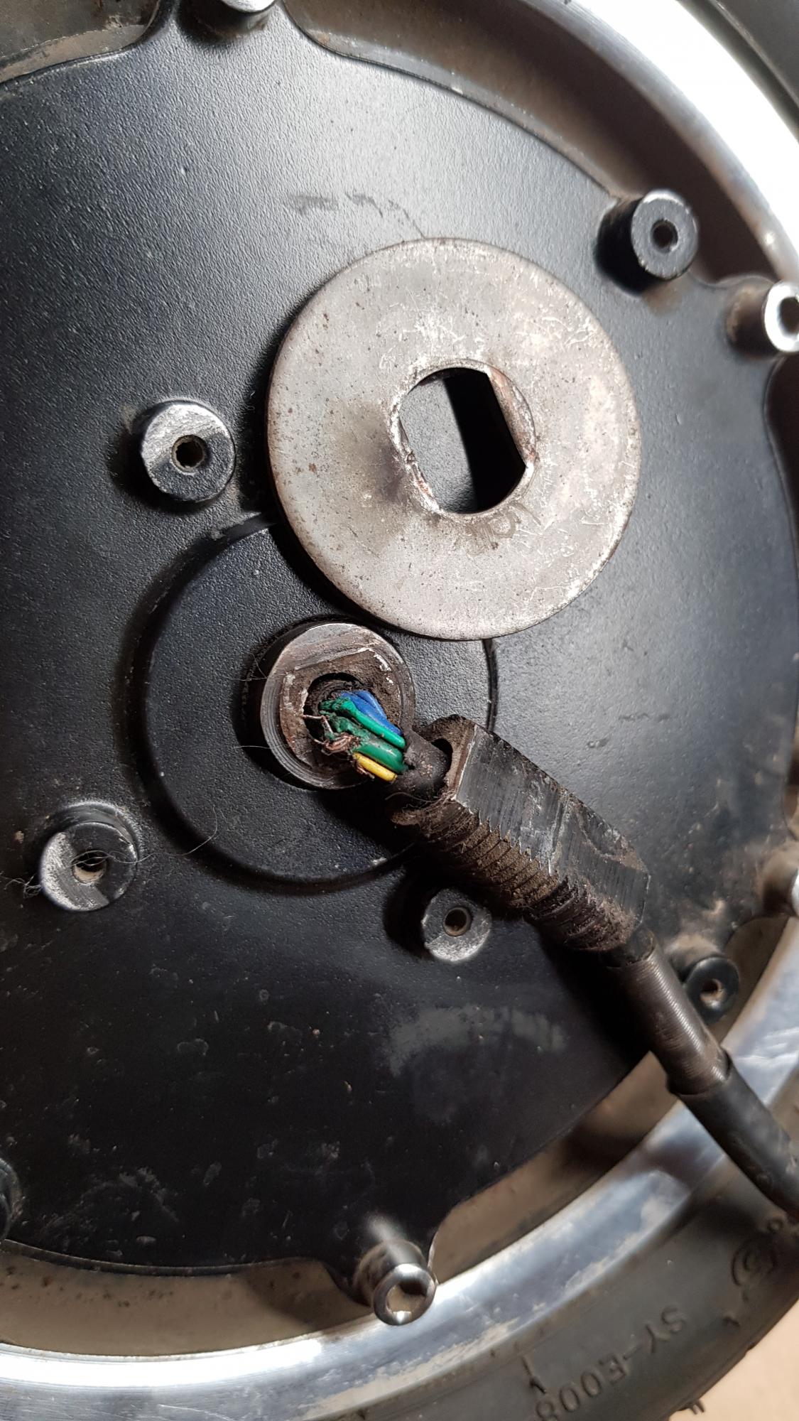

Еду сегодня, как обычно, утречком до метро. Скорость километров 20. Слышу какой то посторонний хрустик в колесе, торможу до 5-6 км и прислушиваюсь, думал веточка или какой мусор попал. Но не успел прислушаться, колесо выключилось, я рухнул как мешок.
Пришел домой, разобрал колесо... отломилась ось, разумеется с той стороны, где провода торчат. На шайбе, что за стойкой видно черный налет, отломанный кусок оси видимо провернулся, зацепил провода, они коротнули, наверное потому колесо и вырубилось.
Пробег 850 км, вес 87кг, препятствий, выше бордюров 5-6см не преодолевал (спрыгивание/запрыгивание), их просто нет на моем маршруте. Выше человек тоже писал, про отломанную ось через 850км. Тенденция однако.
Вот сижу весь с ушибами (слава богу ничего серьезного) и думаю, почему ось такая тоненькая? На других колесах такого же диаметра?
Ну с осью все понятно, придется, наверное, новое мотор-колесо брать. Может кто подсказать, какова вероятность, что в результате замыкания контроллер тоже поврежден?
