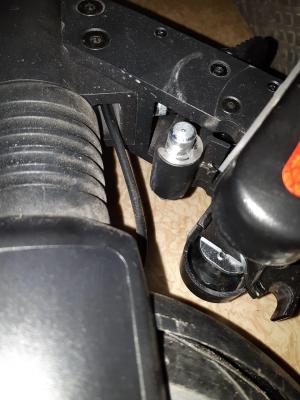

Пока жду конца августа, чтобы купить комплект уплотнений для ES2. Разобрал задний амортизатор для смазки, посмотреть что там как, заодно сделал кожух. Делал сразу сходу, поэтому отрезал лишнего)), когда поставлю уплотнения и буду переделывать - сделаю более закрыто со стороны вилки.  На ходу еще не испытывал.

а скрипеть пердеть и трескаться он не будет ??? ведь жесткий кожух получаеться...

Когда нибудь точно будет скрипеть, это ж найнбот :) Конечно были такие соображения, но жесткость и звук не имеют прямой корреляции. Сегодня покатались с женой. На ее боте пробег 186км, его только тряпочкой протирали. Мой бот проехал сегодня 147-137=10км, так вот ее табуретка скрипит как телега и гремит передней подвеской, а мой сегодня как новый). Покатаюсь до конца августа, будет видно лучше. Есть еще мысль что можно будет в бутылку смазку брызгать, или наоборот придется дренажные отверстия делать, практика покажет.

[user]tardigrade[/user], я бы и не догадался бутылку как термоусадку использовать! :ah:

Я тоже, адвокат Егоров разрекламировал пэт ленту, вот с тех пор засело в голове.

Правильно тут говорили, что этот самокат как Жигули - ни один болт не затянут)) Сейчас всё затянул, некоторые даже без усилия пошли.
Кстати, тут все пишут про какие-то резинки складного механизма. А где они находятся? Вот тут не видно никаких резинок. Или они уже потерялись?

Насколько я понял по фоткам, резинка должна быть вот тут?
Значит, у меня уже обе потеряны :( А вообще какую функцию они выполняют?

Они как бы аммортизируют скрипы и люфты в разложеном самокате во время езды... без них наверное будет стучать металл по металлу и руль болтаться вперед назад более интенсивно... купите новые они рублей по 50 наверное и поставить уже на клей какой нибудь типа момента резинового...

И доставка из Москвы от 500 руб :-\ Нафиг, лучше поставлю кусочки топливного шланга.

И это правильное решение за 500р можно метра 4 взять шланга и менять каждый день потому что их сразу прорезает после первого раза как разложиш вот
