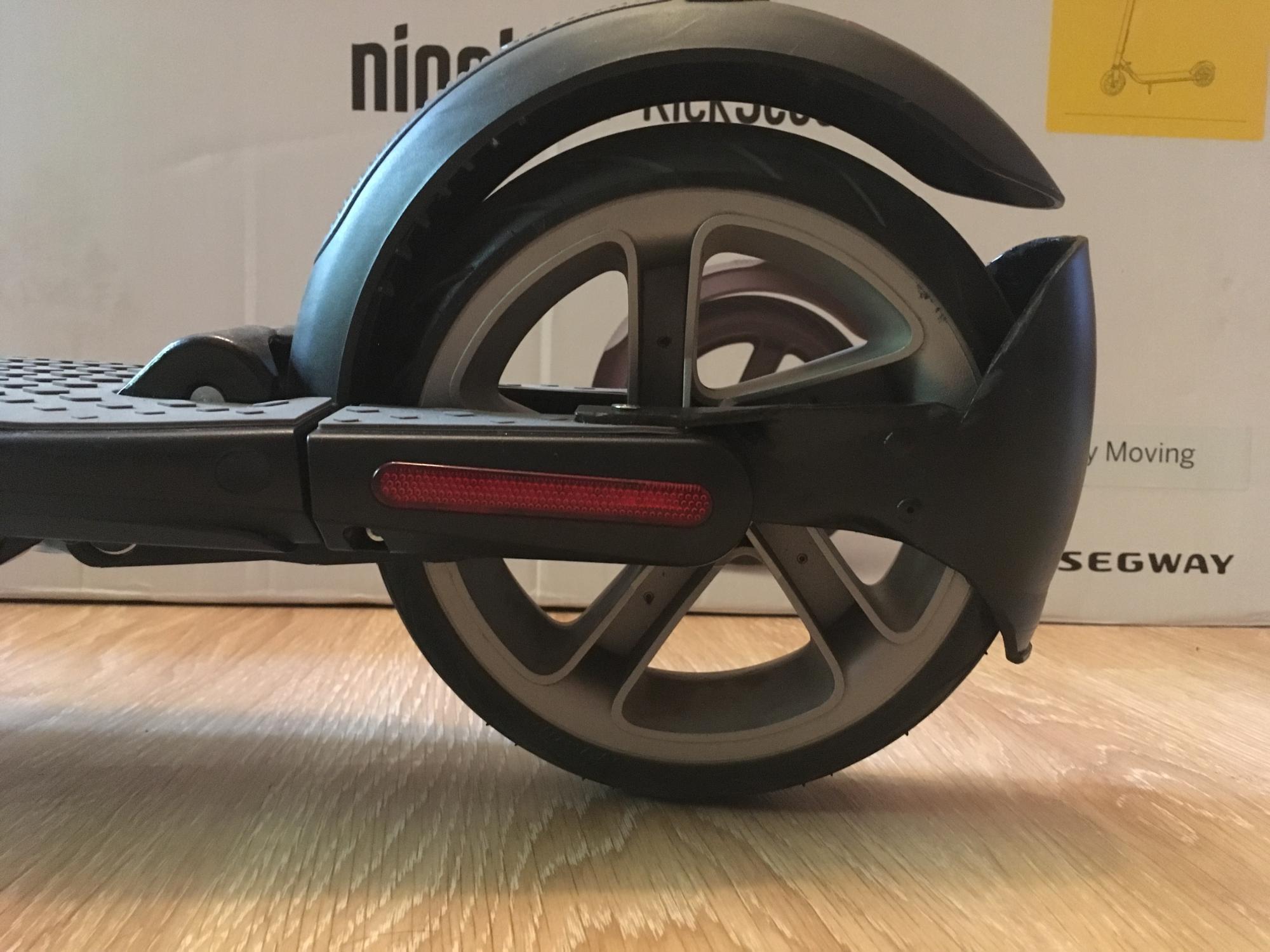

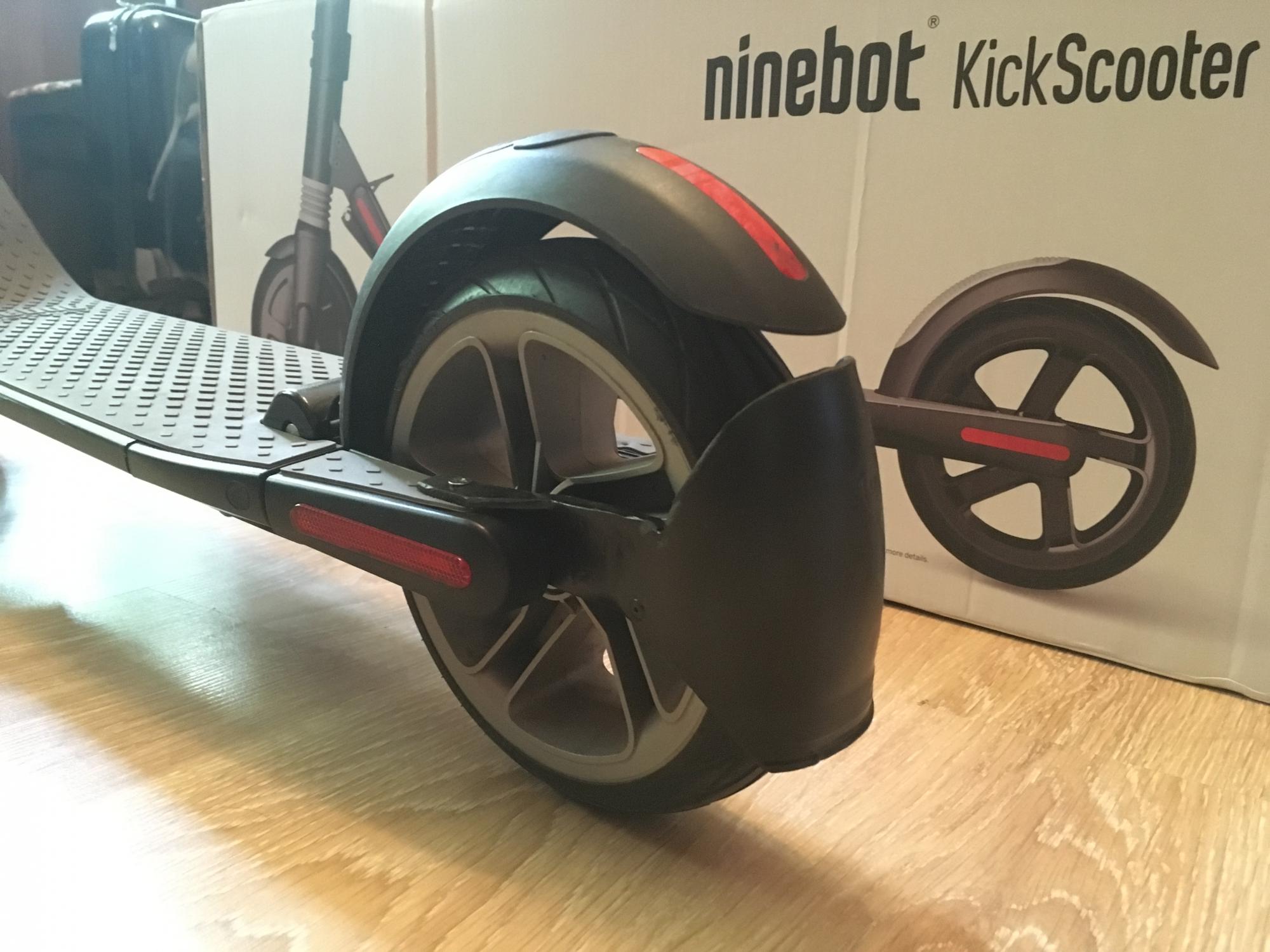

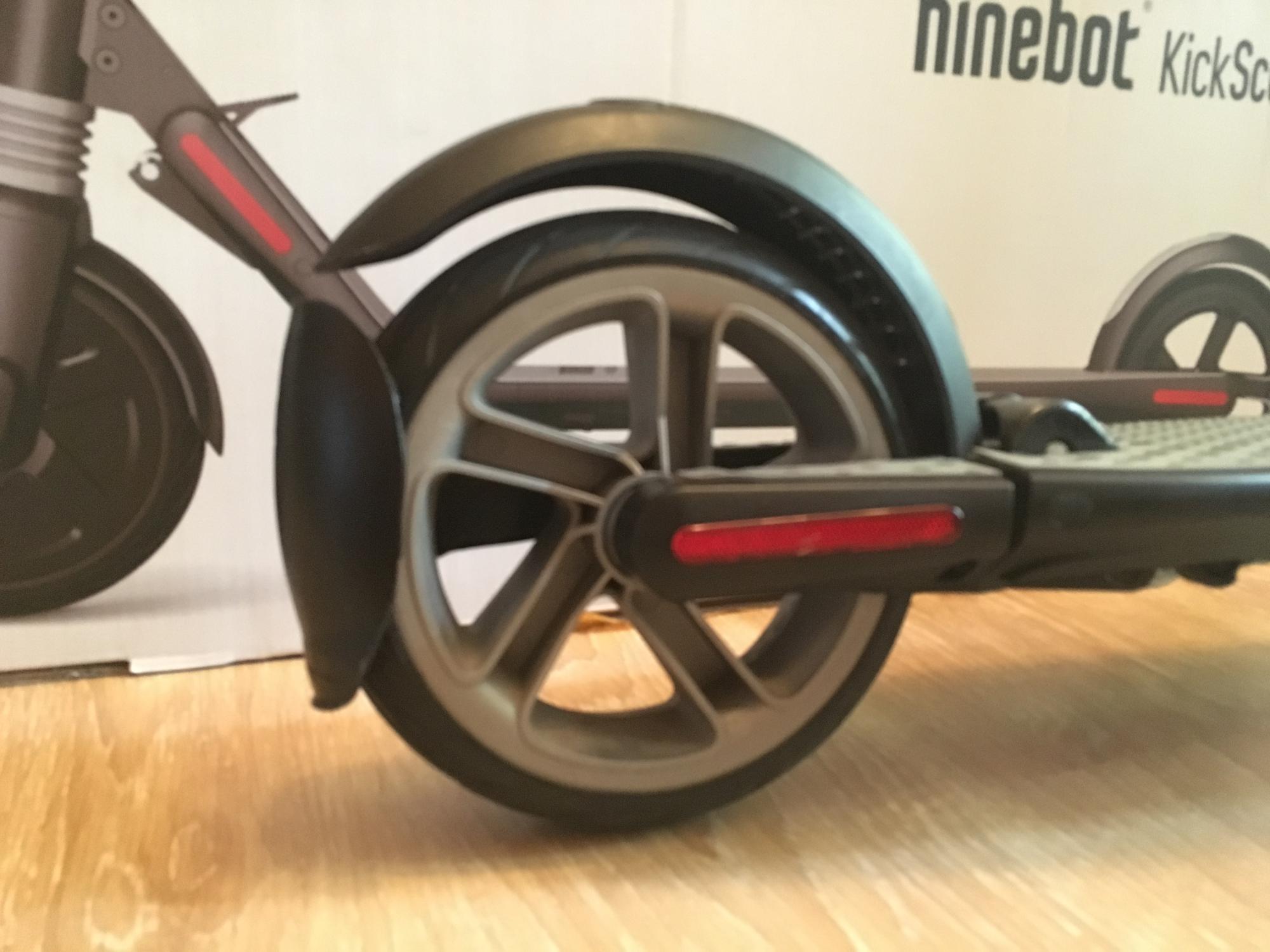

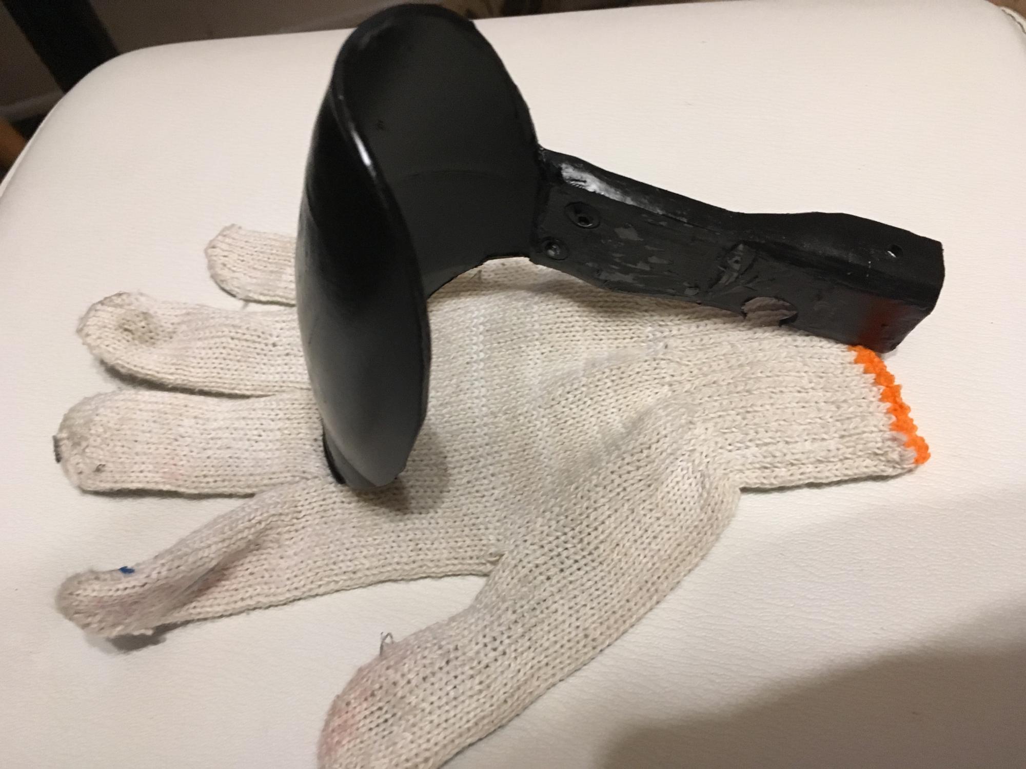

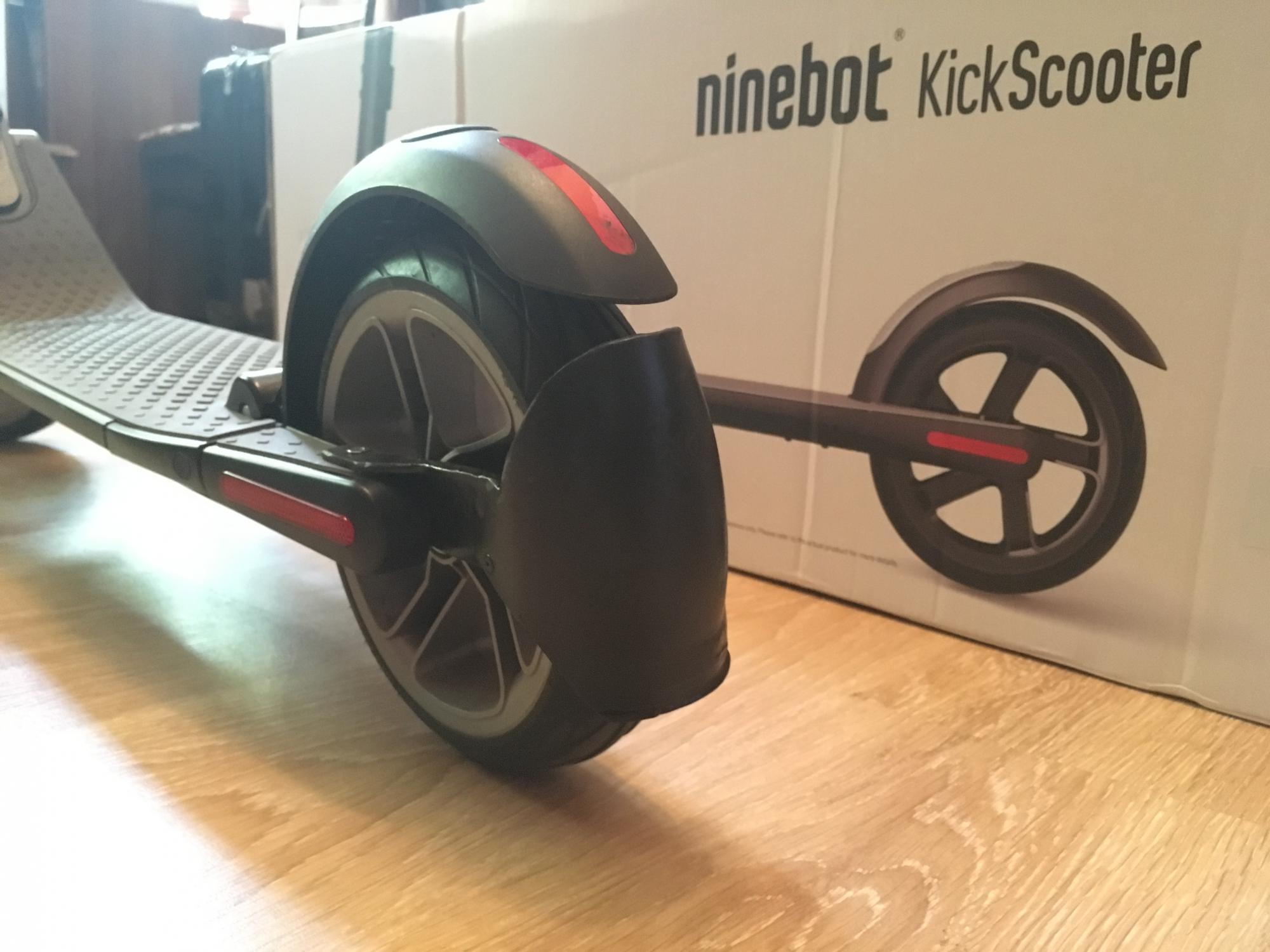

Нашел немного времени собрать брызговик. Беглый анализ показал, что существующие варианты аратюнинга кажутся мне колхозными как внешне так и технологически и резко гадят вид самоката. Не нра мне идея и изготовления одного длинного крыла именно с точки зрения дизайна. Примерно сообразив как я вижу это дело, изготовил за два часа свой (из них минут 40 только подгонял форму феном, и то забил на совсем уж высокое качество, т.к. время не было). Как и в случае с кожухом на амортизатор, делал "одним дублем" и материала было только на одну попытку. Туалетные технологии  обошлись в 85р., баллон черной краски и лак нашел дома. В качестве донора использовался такой отвод (другого не было):
По результату видно, что нужно было использовать отвод с меньшим углом, 45 или 90 градусов, тогда полукрыло огибало бы колесо полнее и смотрелось бы выигрышнее.
Т.к. в любом случае у меня в семье два таких мопэда и придется делать всего два, то после установки комплектов сделаю с учетом косяков. М.б. как изначально хотел, сделаю на 3д принтере, будет совсем технологично-симпатишно. На ходу пока не проверял. По ходу заметил, что колодка заднего тормоза из металла, да еще и покрашенного. Продумываю как туда прикрутить резинку жесткую. Это и трение увеличит и сократит ход крыла, что положительно скажется на его долголетии.
