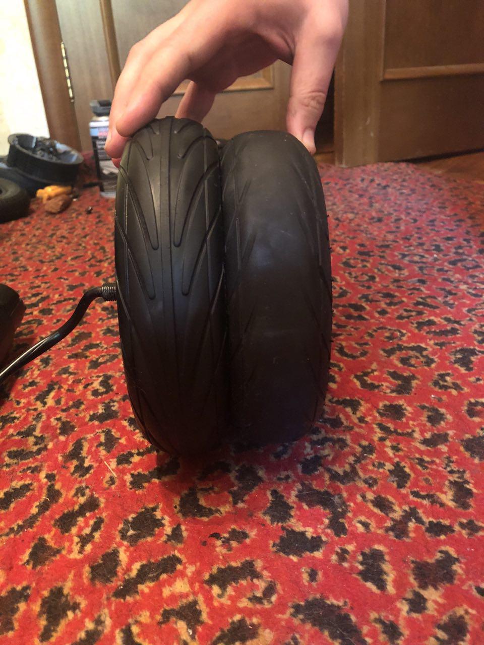

Цитата: Neznajka от 21 Авг. 2018 в 10:07если посадочная ширина колеса по подшипникам например 45-50мм вместо 40 как на родном, то это элементарно скомпенсировать, подточив длину втулок!
Вы подгоняли длину втулок или и так подошли?

Вот мое решение, колесо купил в Москве, подточил родные втулки на 3мм каждую обычным напильником. + Поставил более дутую резину (взял в том же магазе). Резину же с заднего оригинального колеса натянул на перед (встала без проблем).

Отличное решение! Шины тяжело снимаются/надеваются? Они не приклеены?

ничем не приклеены, просто натянуты. Легко снялись, но я предварительно силиконом прыскнул. Снимал с помощью обычной плоской отвертки

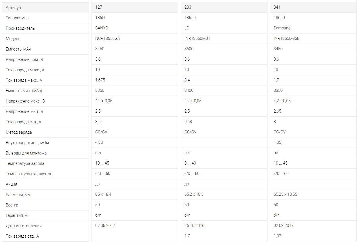

Господа, есть кто в группе, кто шарит в сборках на 18650 ячейках?
Есть идея, чтобы поменять наши 2600мАч на 3400-3500мАч (внешний бак уже есть - не предлагать). Но вот на сяоми такое решение, без подкидывания обманки, не прошло - мол там какая то защита. Кто шарит в нашей электронике?

[user]GolDan[/user], вы учтите, что более емкие ячейки как правило низкотоковые.

у сони, саньё и самсунг есть 3400-3500 10А. У нас стоят 2600 10А
