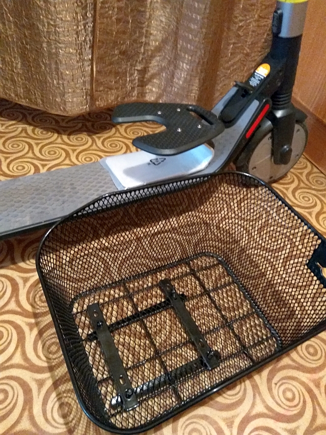

Кто нибудь устанавливал подножку для ребенка на самокат...чтобы двоем прокатиться . Как выглядит ...где покупали ?

abs063
Цитата: Garou от 26 Авг. 2018 в 07:38Кто нибудь устанавливал подножку для ребенка
Кстати, она и как основа багажника может быть

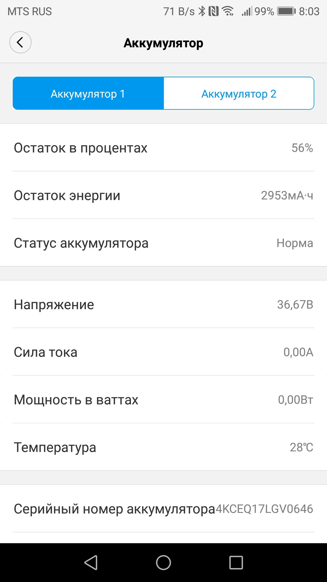

После 1700 км пробега на ES4 обнаружил, что батарея 1 не показывает силу тока и мощность...

Цитата: Homer от 27 Авг. 2018 в 09:25батарея 1 не показывает силу тока и мощность...
У меня пробег 200 и тоже не показывает. Однако на силу тяги это не сказалось.
