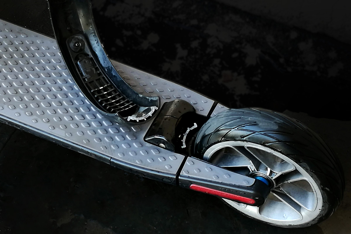

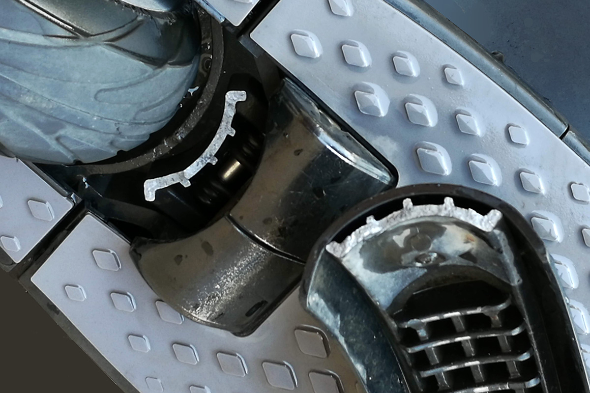

На скорости пролетал по зубодробильной "зебре". Заднее крыло отвалилось. Похоже, вошло в резонанс. Предупреждаю...
Ninebot by Segway ES4
arhangelm
А как тормоз его использовали?
Neznajka
Цитата: Homer от 29 Авг. 2018 в 09:13Похоже, вошло в резонанс
Да там и резонанс не нужен... постепено трещинка за время эксплуатации появляется и в какой то момент- бряк и отвалилось... просто зебра чуть ускорила этот процесс... конструктив там однозначно ужасен в этом месте...
