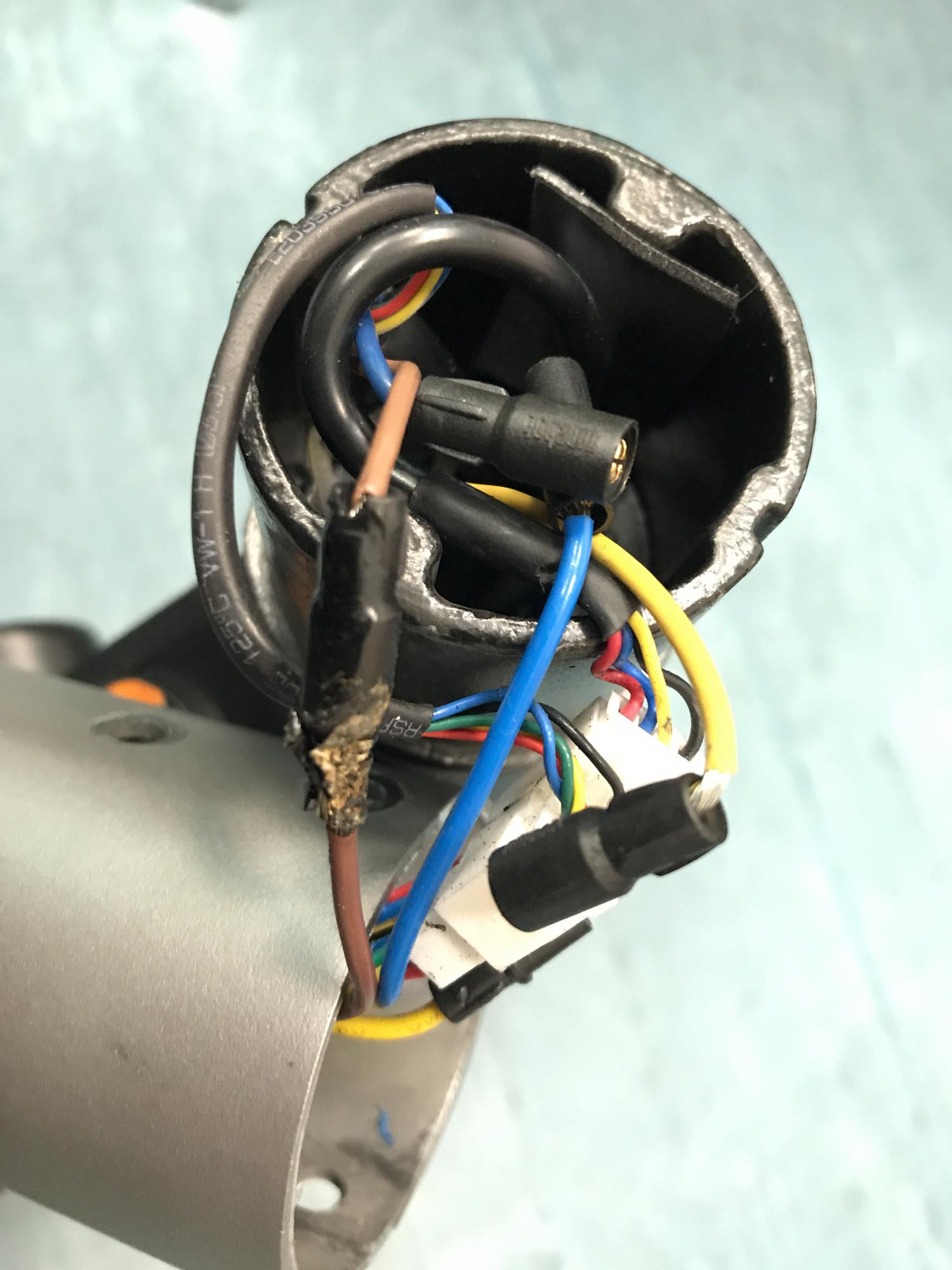

Цитата: arhangelm от 06 Сен. 2018 в 22:50
В процессе разборки для исправления бага с фарой был обнаружен вот такой прикол от сборщиков рукожопов. Похоже разъем хреново воткнули, плохой контакт и полностью расправленый разъем. Пришлось срезать пластик и изолировать термоусадкой.
Проблема не плохом контакте или плохо воткнутом разъеме, а в проводе.
Проблема в том, что провод соединяется с пином методом обжима, а не методом пайки.
Сам провод что-то типа луженой меди. Вот только это не лужение, а что-то окисленное.
И естественно в месте обжима окисленного провода есть сопротивление, и чем выше ток, тем больше там потери и тем выше температура.
У всех заметил оплавляется коричневый провод.
Он кстати хуже всего пропаивается.
По хорошему надо срезать пластик и пропаивать все провода в месте обжима.
Припой для этого лучше использовать Cynel 76810. В нем есть кислотный флюс SW26, который деактивируется при прогреве.
Да и сам припой очень хороший, на удивление лучше чем Felder, но если в вашем регионе такого нет, то используйте Felder Sn60Pb40.
Разные припои китайского производства лучше не использовать.
Если после застывания капля припоя блестит как зеркало, значит все ОК. Если матовая, то припой плохой.
И еще:  При пропайке разъема, держите (закрепите) пин горизонтально или с небольшим наклоном вниз со стороны провода.
Это нужно чтоб капля припоя не затекла в разъем, иначе будет не очень хорошо.
Забыл добавить: Также нехорошо если провод насосет в себя много припоя под изоляцией. Он тогда станет твердым, что тоже не очень хорошо.
Задача такая, чтоб пропаяно было только место обжима.
Только самая качественная работа!

Цитата: LogitechFX от 06 Сен. 2018 в 23:31И естественно в месте обжима окисленного провода есть сопротивление, и чем выше ток, тем больше там потери и тем выше температура.
а не обратили внимания - есть ли корреляция между оплавлением провода и наличием второй батареи? Может допбатарея + езда постоянно в максимальном режиме и приводит к такому результату?
Просто нии на одном видео по разборке не видел оплавленного разъема.

Цитата: LogitechFX от 06 Сен. 2018 в 23:31Проблема не плохом контакте или плохо воткнутом разъеме, а в проводе.
Возможно и такой вариант, тогда -пайка, или сразу заменить эти разъёмы на хорошую колодку какую то высокотоковую на 3 пина.
Но я заметил при разборке самоката, что эти три разъема силовых ОЧЕНЬ-ОЧЕНЬ легко разъединились!!! (буквально за проводки потяни и выходят из соединения штекера)
то есть небыло хорошего плотного контакта металла "позолоченного"... в итоге просто взял какое то тонкое подходящее лезвие или что то подобное и чуток "подрастопырил" те 4 лепестка в штекере где крестовой пропил!
теперь втыкание стало "сильно туже"...

Цитата: Neznajka от 07 Сен. 2018 в 11:12или сразу заменить эти разъёмы на хорошую колодку какую то высокотоковую на 3 пина.
Не надо колодку. Я уже заменил.  :facepalm:  Она потом не пролезет в отверстие чтоб снять мотор-колесо.
Этот самокат у нас на обслуживании, и когда нам понадобится его снять, то придется немного помучится.
Да и длинная колодка получается.
В общем не вариант - проверено  :-) (лежит еще 9 колодок в запасе)

Цитата: LogitechFX от 08 Сен. 2018 в 08:55Не надо колодку. Я уже заменил.    Она потом не пролезет в отверстие чтоб снять мотор-колесо.
А может взять клемник самый мелкий на 3 контакта? (тот что с винтиками м3 в латунных детальках)) ??
Конца проводов облудить только и туда, как думаете? и разбирать удобно!
Можно даже кончики проводов спаять тяп-ляп и сверху клемник!
