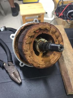

Вот вопрос езжу сейчас по лужам и в легкий дождь надо что герметиком обрабатывать ?
И как движок в колесе чувствует себя по лужам а то порой до пол колеса доезжаю
Бублик
[user]Stas5060[/user], Катай всё когда то начинается и когда то заканчивается меньше фобий больше кайфа а друг Заржавели так или иначе придёт и мк заберёть )))
Neznajka
Похоже на колесо Минимоторс :-D
Я на прошлом своём ЕС1 откатал где то 1.5к км, ничего с ним не делая в плане гидроизоляции. все лужи проезжал вдоль и поперёк по три раза туда и обратно  /:-)
Полностью с погруженым в воду колесом конечно в луже не стоял это да...
Вскрыл для проверки - оно как новое!
