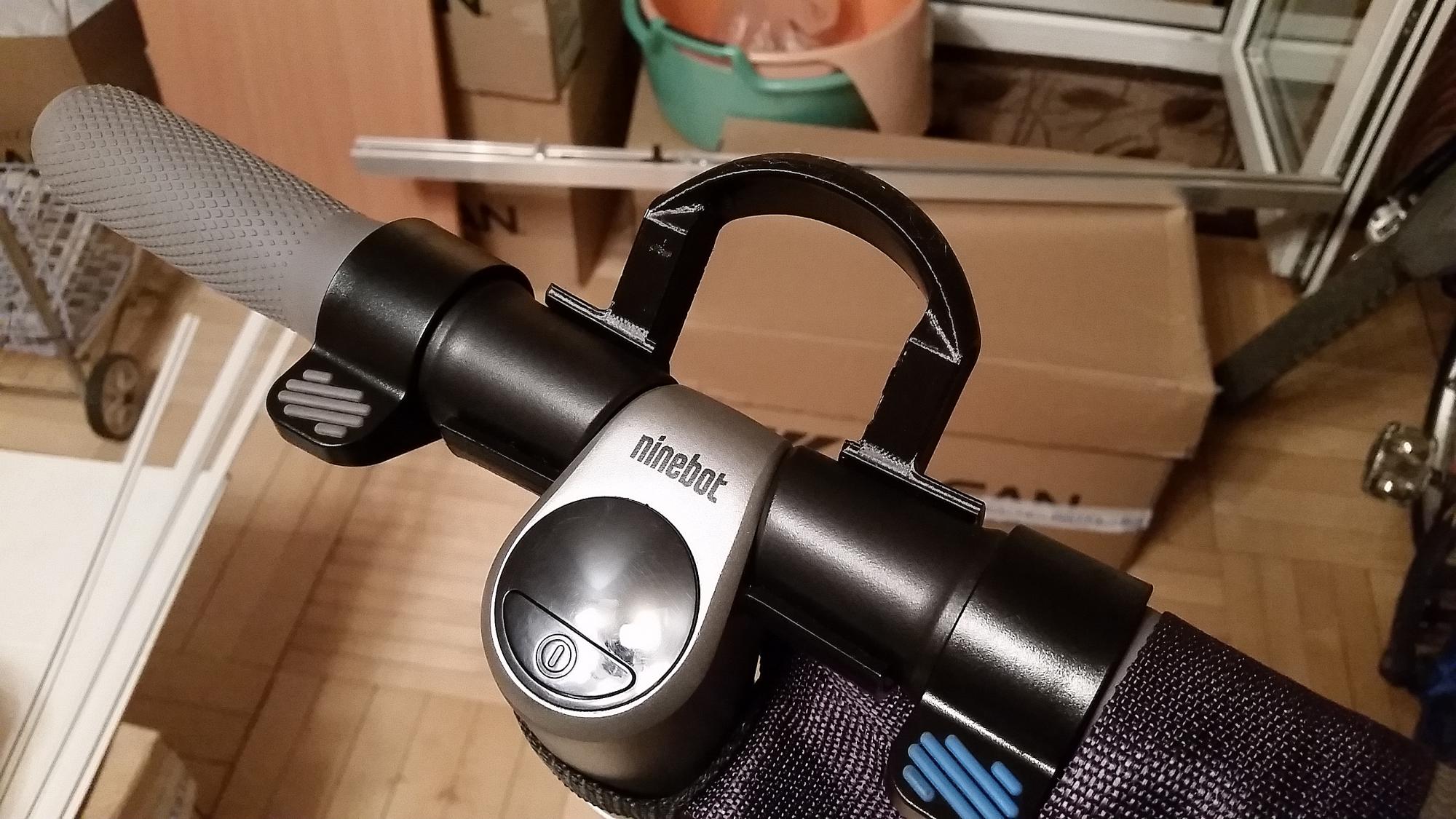

кто не отзвался за ручко-ботом? есть одна предъзаказаная и одна свободная. я пользую, мне нравится ;)
BARRACUDA
Ручка реально удобная вещь. Делал на 3d принтере. Пользуюсь не часто но когда приходится радуюсь. Недавно поставил доп. батарею. Огонь. Совсем другая песня. Для горного Сочи оч. актуально. Горки в которые чухал пердячим паром  влетаю бодрячком. Кайфовая вещь. И не порегревается больше.

А из какого материала?
longdimon
в моем случае делали из PETG.
BARRACUDA
А из какого материала? Не знаю. Взял файл из базы знаний. Скинул изготовителю. Привезли готовую ручку. Заплатил 750 р. Вот вся история.
