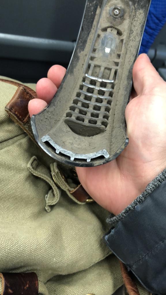

Поясните про отвалившийся тормоз, пробег уже 780 км, что бы знать к чему если что готовиться.
Просто пропадает тормоз  ? или стопор
seraph
Цитата: Stas5060 от 10 Окт. 2018 в 13:02
seraph
Задняя тормозная колодка сделана из низкокачественного сплава металла с фиг знает чем, как следствие - никакая прочность. При экстренном торможении задним тормозом велика вероятность того, что колодка отломится в месте крепления к пружине тормозного механизма и тупо отвалится от самоката. Опасность в том, что это легко не заметить и в следующий раз наступить ботинком на крутящееся с высокой скоростью колесо, исход, думаю, понятен. У меня отвалилась спустя месяца полтора быстрой езды с эффектным торможением "боком"
Кстати, есть симптом начинающегося надлома колодки - брызговик в верхнем положении находится выше, чем обычно. Внимание на фотку ниже:
Как избежать - да на самом деле элементарно. Минимизировать использование заднего тормозного механизма. Я просто "переучился" и теперь езжу с максимальной рекуперацией - самокат сам по себе отлично тормозит с отпущенным курком газа, в случае с необходимостью резко остановиться - двойное нажатие на курок тормоза.

Цитата: seraph от 10 Окт. 2018 в 15:29Как избежать - да на самом деле элементарно. Минимизировать использование заднего тормозного механизма
Ха три раза. Я вообще не пользовался задним тормозом. Ни разу. На 600км пробега на очередном подпрыге на бордюр сами догадываетесь что произошло. Благо привиньить обратно саморезом проще простого, только дико теперь бесит дребезжанием - буду сегодня снова разбирать, резинку подоткну в место разрыва колодки.

Homer
Тормозная колодка отваливается сама по себе из-за постоянных вибраций. Я, например, ни разу не пользовался задним тормозом, но колодка отломилась в тот момент, когда пересекал выпуклую "зебру".  Усталость металла накапливается и в определённый момент колодка просто отваливается...

longdimon
возможно дело не в нажатии на тормоз, а переноске в сложеном виде...
seraph
Цитата: lionbot от 11 Окт. 2018 в 00:10
[user]seraph[/user], габарит рабочий.. Живут же люди..
писал чуть выше - габариты приказали жить еще летом.
Вполне вероятно, что отваливается от вибраций. Видимо, я же активно использовал задний тормоз до того, как сломал колодку. Теперь не использую. Оценим, насколько хватит.

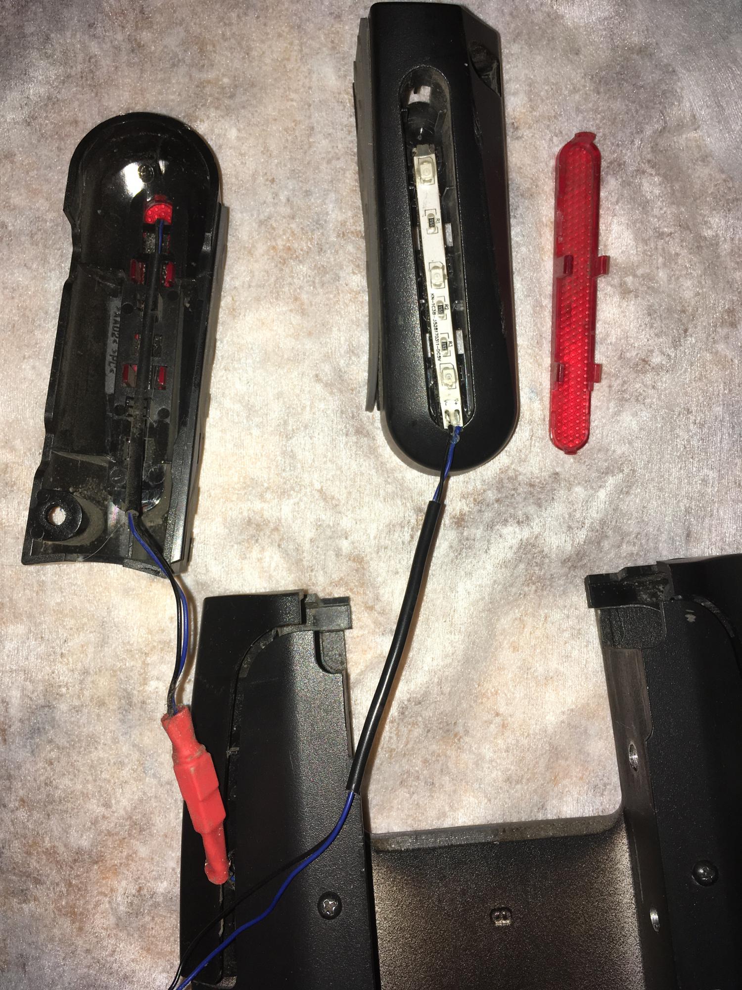

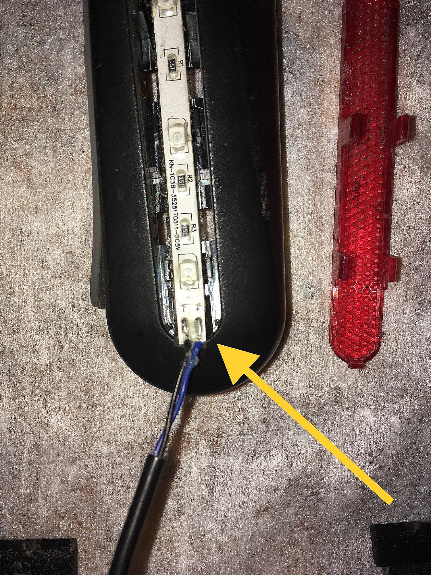

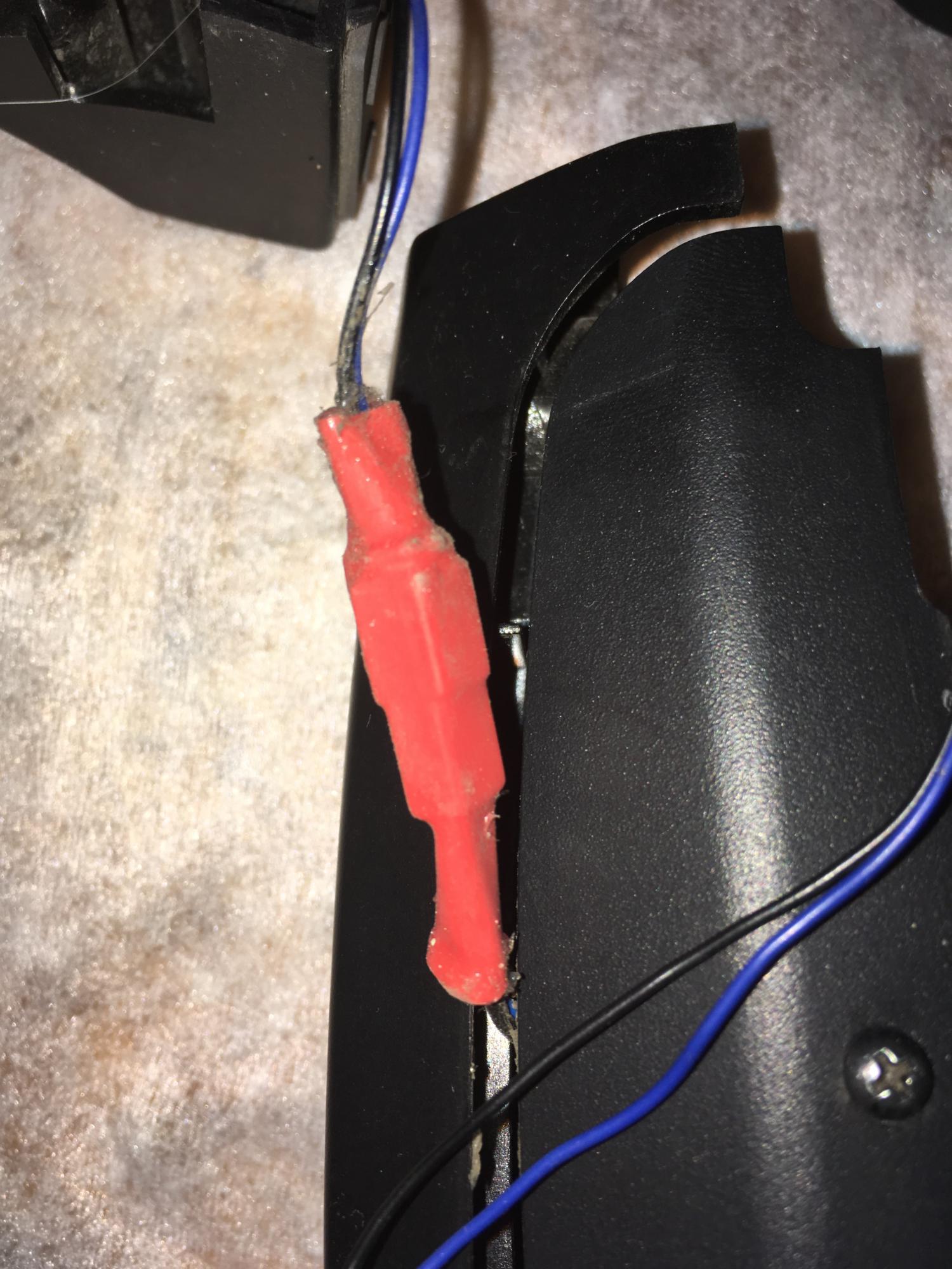

После примерно 320 км правый задний фонарь перестал светить. Тк я почти сразу после покупки загерметизировал клеммы термоусадкой и залил входы герметиком, то было непонятно что за фигня. Разборка показала, что отвалился контакт в месте припайки плюсового (синего) провода к диодной ленте. В итоге только зря раздербанил свою герметизацию. Кстати косоглазые, не долго думая, герметизировали диодную ленту ровно так же - термоусадка и со стороны провода налили немного силиконового герметика.
