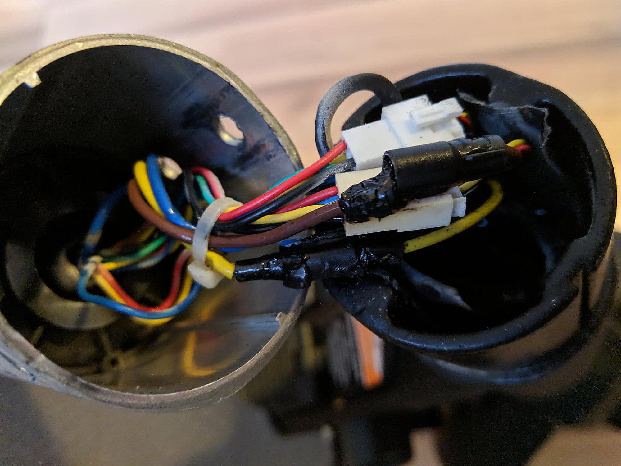

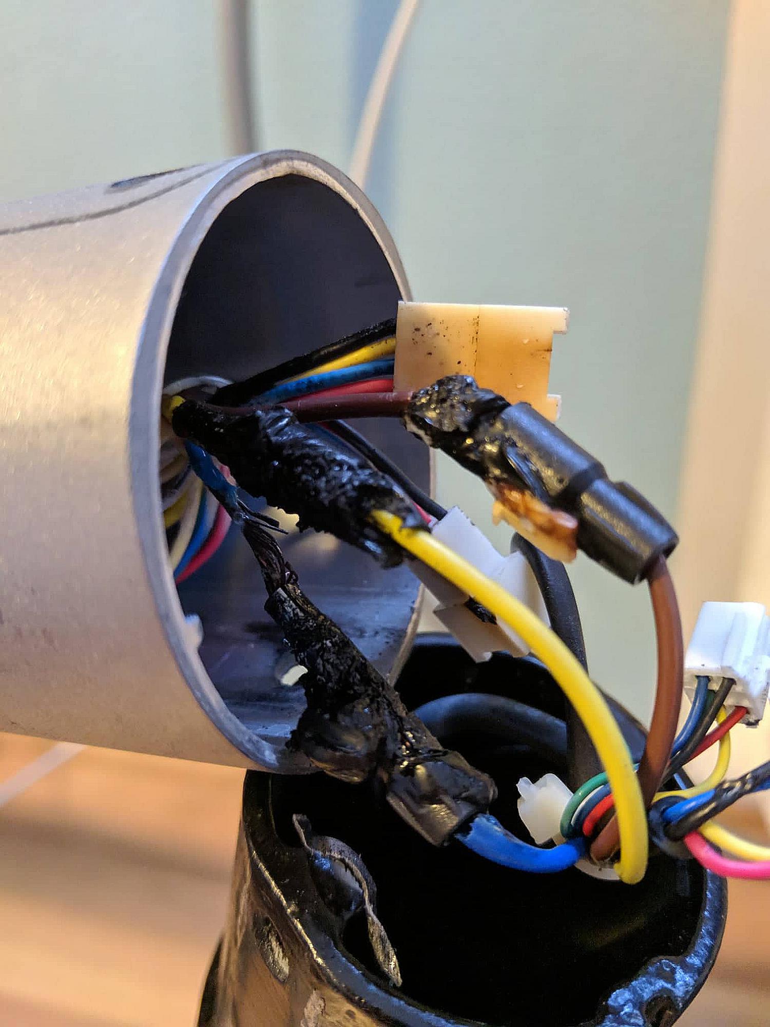

Только что вскрыл рулевую стойку - изоляция проводов внизу оплавлена и воняет. Что с этим делать?
Похоже эту шнягу только отрезать можно - отсоединить нереально. Один из проводов полностью оголён и поломаны некоторые жилы

[user]pavelpp[/user], заменить на XT60:
pavelpp
tak1973
[user]pavelpp[/user], ну так два разъёма XT60 поставьте.
Можно ещё попробовать, если влезут 3 штуки:
свой ток держат.

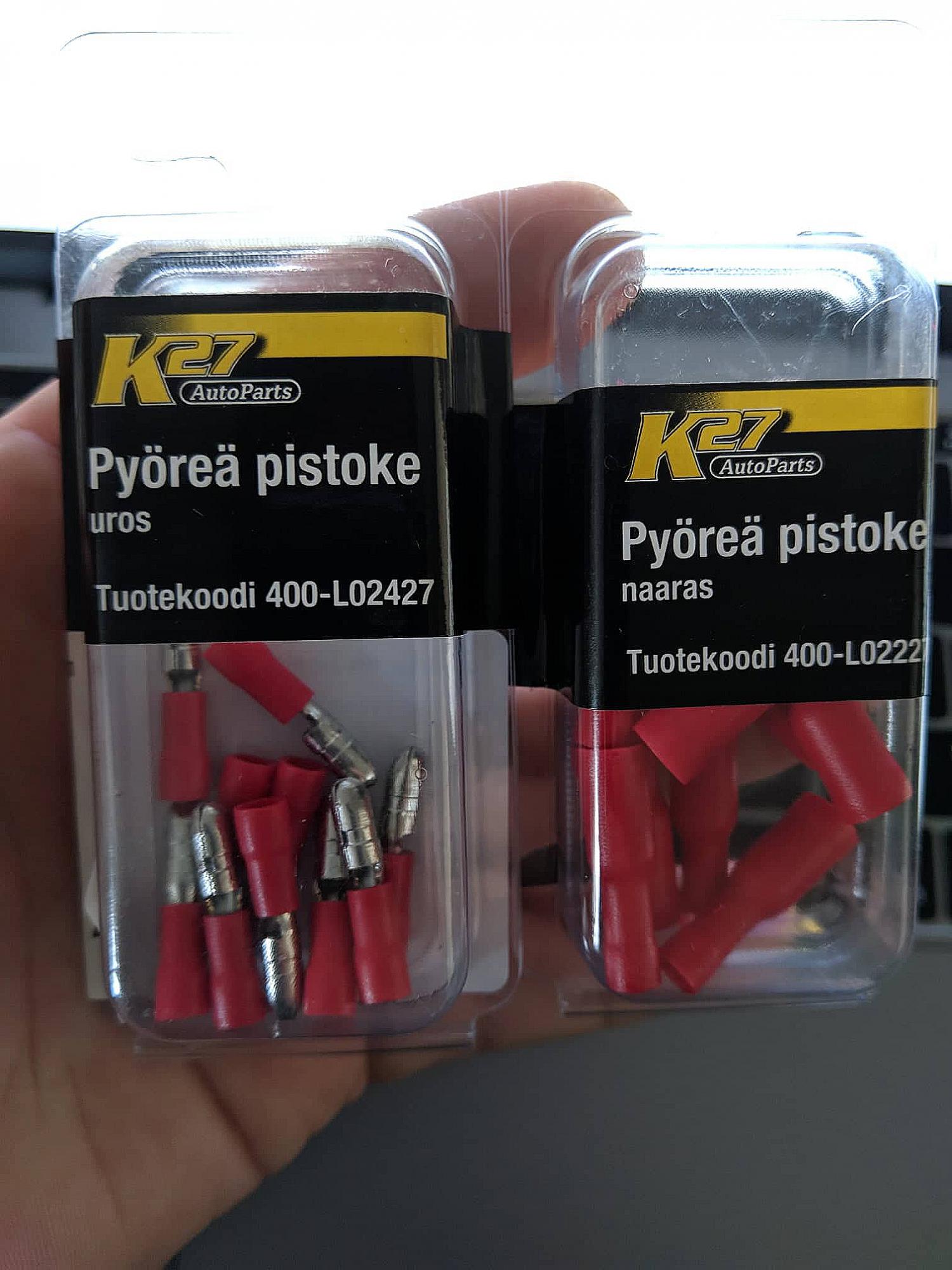

у меня под боком авто-магазин, приобрёл вот такие коннекторы, ничего более подходящего у них не нашлось

Похоже придётся менять и сами провода питания. Я не представляю как самокат вообще ехал с этим безобразием
Ребята, кто ещё не разбирал свой самокат - делайте это скорее, иначе будет капец
Stas5060
pavelpp любопытно а что стало причиной оплавления постоянно на супер S режиме ? странно

Цитата: pavelpp от 09 Нояб. 2018 в 11:33приобрёл вот такие коннекторы,
Опять контакт может ухудшится. Такие, где сильная тряска, лучше не использовать. В машине таких высоко динамических нагрузок нет, большие массы и хорошо подрессорены.
В нашем самокате все контакты должны быть в двух защёлкивающихся корпусах мама-папа.
Мне не подпружиненые не нравятся.
Лучше тогда WAGO 221-412 возьмите, они поменьше WAGO 222-412 будут. Перед установкой в клемник жилы ни в коем случае скручивать не надо! Надо стараться впихнуть прямые не пересекающиеся жилы, так жилы плотнее в клемнике будут зажаты.
pavelpp
Цитата: tak1973 от 09 Нояб. 2018 в 16:00Опять контакт может ухудшится. Такие, где сильная тряска, лучше не использовать. В машине таких высоко динамических нагрузок нет, большие массы и хорошо подрессорены.
Не, контакт норм. Установил уже - их с приличной силой приходится вытаскивать - боялся даже провода порвать. Вытащил контроллер, закоротил резистор каплей олова, подлудил немного шунт. Вот уже успел до работы доехать. Всё вроде работает правда особой прибавки в тяге не заметил. Покатаюсь сегодня ещё, будет видно.
