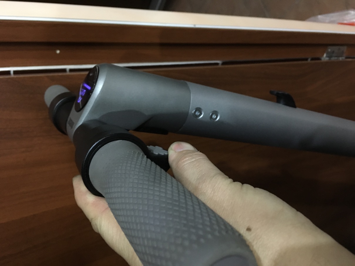

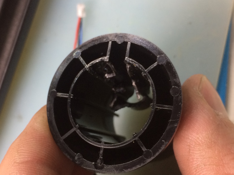

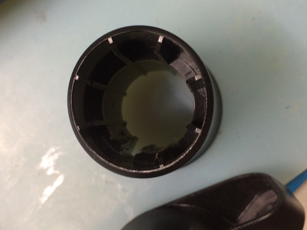

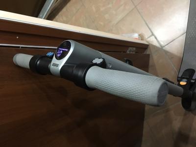

Фухх промучался и опустил пидальки. Незнаю как тебе, а мне удобнее так, основные нажимы удобно а максимум тоже с хватом руки надежнее. Тормоз без разницы, он работает тольк на 25% поворота, далее в холостую, ну на одной батарейке так.
По работе ? Ну надо повернуть трубу ниже и курки сами опустятся, тут ни чего сложного.
Сложное только в обвесе, а именно в декаративном разделители. Его очень сильно привязали к трубе. Надо выламывать направляющую, ну может подломить перегородку которая может цеплять за болт, но у меня не цепляла.
И на самих пидальках есть крылышки, их выломать совсем, нафик ненужные.

[user]Святой[/user], не, я не стал выламывать, просто руль крутанул. Да, зазоры появились, винтики видны, только вот зачем они? Может от другой версии самоката остались? Как ограничители? А за чем? Прям такая большая осевая нагрузка, когда самокат падает на ручку, что аж ручка вышебается.
И да, стало меньше напрягать кисть.
