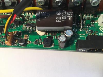

Tasm
Всем привет!
С контроллером случилась неприятность, сгорел регулятор напряжения(который на фото, под большим конденсатором)
Опознать в нем что-либо уже сложно.
Подскажите, пожалуйста, что за елемент?
tak1973
#3840
[user]Tasm[/user], а при каких обстоятельствах сгорел? Мощность МК? Режим RS? Сторонняя прошивка? Какой пробег? Если не ошибаюсь,  то бабахнула понижайка с бортового до напряжения для схемы управления. Для начала надо померить нет ли КЗ на выходе понижайки. Если есть, то возможно ремонт не имеет смысла, смотря где КЗ.

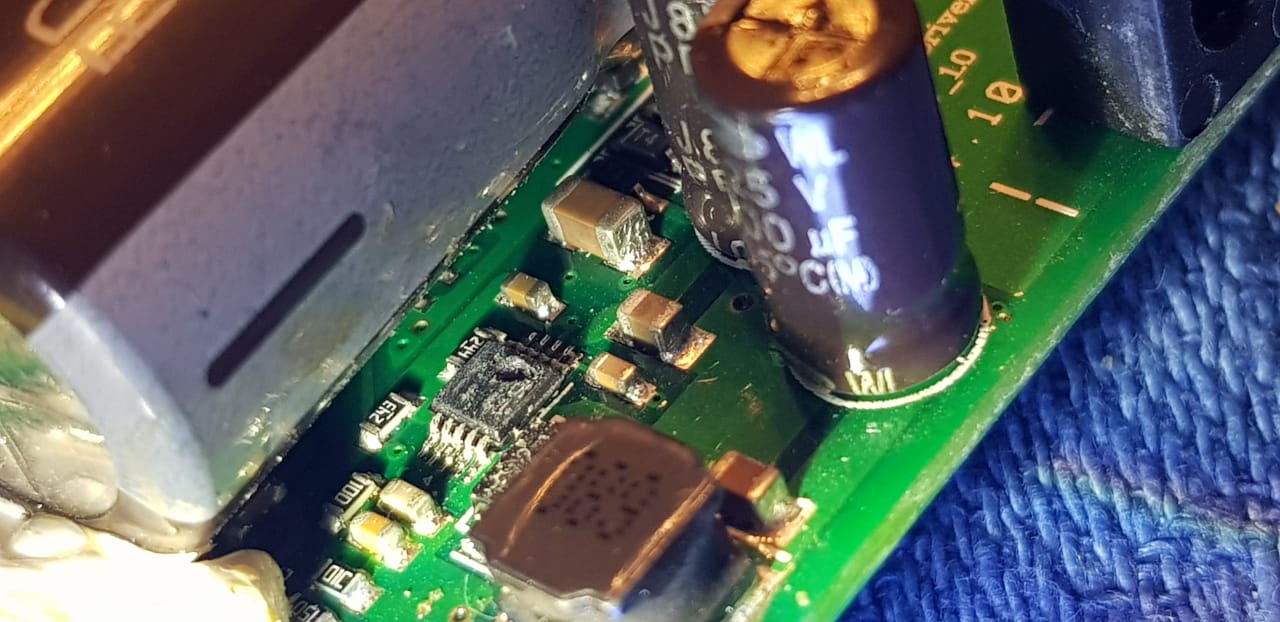

tak1973
[user]_Ilay_[/user], а по чётче и покрупней можно ШИМ-ку сфотографировать ещё раз?
Tasm
Цитата: tak1973 от 22 Нояб. 2018 в 20:53а при каких обстоятельствах сгорел?
Пробег 1600км.
Режим максимальный, естественно :)
Из доработок только запаянный предохранитель, тот что перед выводом на дисплей.
КЗ есть на конденсаторе, который какраз после стоит, но насколько это критично можно будет понять только после тогга как выпаяю регулятор(
_Ilay_
Не можно, фотку нашёл в и-нете за минуту, но вроде бы и так всё видно.
74 T1
54 16A
Tasm
Цитата: _Ilay_ от 22 Нояб. 2018 в 21:3254 16A
Спасибо!
такой же как на сяоми стоит, судя по всему.
ПС: похоже предохранитель тот неспроста горит..
