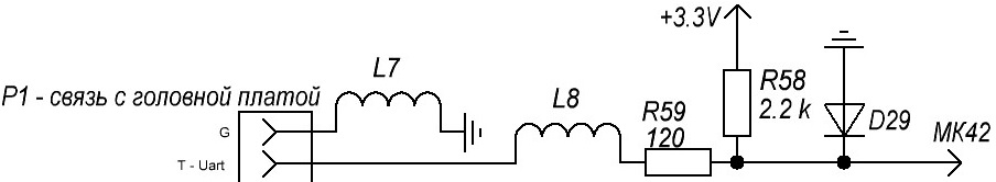

Alexander hihko
Цитата: tak1973 от 09 Окт. 2020 в 10:02
Ну если табло работает на другом самокате, то значит наверно интерфейс надо смотреть на стороне ESC?
нашёл Я всё-таки проблему с 10 ошибкой по крайней мере прошивать не пришлось я прошелся по жёлтому проводу в контроллере он идёт сначало на резистор-перемычку а зачем на резистор сопротивлением 120 ом, так вот резистор 120ом у меня показывал 38 кОм впоял вместо него 120ом  0603 и (воля) всё заработало
tak1973
Вообще странно, что он вылетел. Если только предположить, что с зелёного провода на жёлтый что-то прилетело через конденсат. Но тогда и табло бы досталось и процу. Ну что ж, добавим в копилку ES ещё один случай неполадки с некондиционными электронными компонентами.
