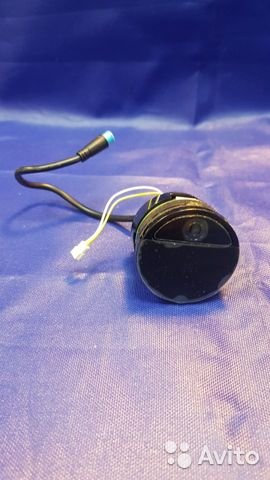

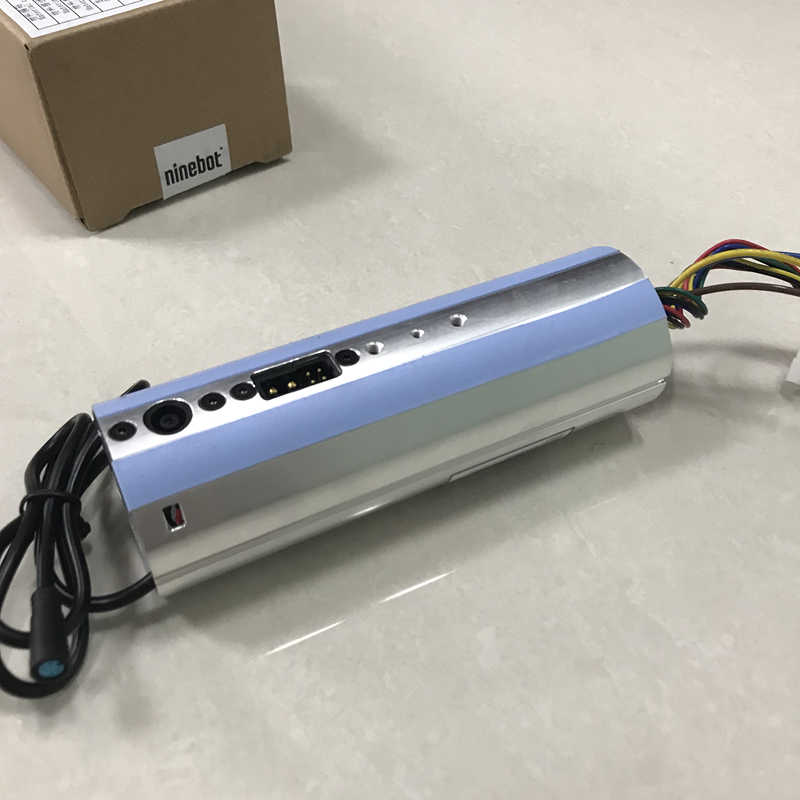

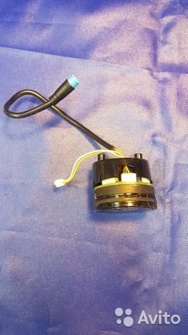

[user]kodeur[/user], вам надо дисплей и контроллер и зарядное,или такой комплект+ болтики для крепления
гироскутеры от 6,5"до12",kugoo s2,,,
zaicevod
ещё надо заглушки в трубу-сверху и снизу,закрывают акб и контроллер(возможно не обязательно)2 шт(не нашел картинок),и на вашем фото не увидел планку крепления доп. аккумулятора к рулевой,и на доп. акб если нажать кнопочку сколько делений горит?

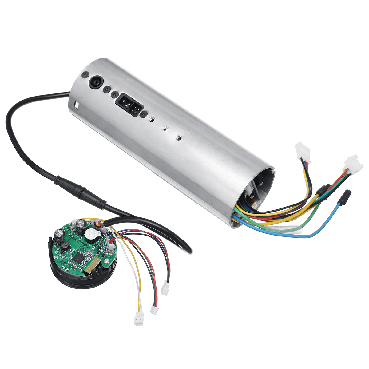

Добрый день, не подскажите решение проблемы с ошибкой 35?
Изначально в скутере была проблема с ошибкой 18. Путём несложных манипуляций (есть возможность подключать исправный второй скутер), вычислил, что проблема в контроллере.
Приобрёл контроллер, поменял, а он теперь выдаёт ошибку 35. Понимаю, что надо перепрошивать. Сам не смогу?
И если везти в сервисный центр, можно только саму плату? Или весь скутер в сборе?

tak1973
Со старым всё понятно, интересует новый. Сколько проводов идёт на "голову"?
ЗЫ: Можно было и старый контроллер починить.
ArsenicW
На голову идёт 4 провода (во всяком случае разьём 4-штырьковый) , как и в старом.
Со старым контроллером не стал заморачиваться, думал поменять будет проще (ан нет).
tak1973
Прочтите в базе знаний пункт 2.17.
Серийник возьмите с деки самоката.
Если не получиться, то в сервис или верните продавцу.
ArsenicW
"...Прочтите в базе знаний пункт 2.17.
Серийник возьмите с деки самоката..."
Огромное спасибо!
Перешёл по ссылке, скачал программу, подключил блютуз-переходник, соединился со скутером и поменял номер.
(Да не с первого раза, но получилось).
А ведь уже мысленно смирился, что в Москву надо отправлять... (и это с нынешнем сообщением-то).
Счастье... (как для этого иногда мало надо).
