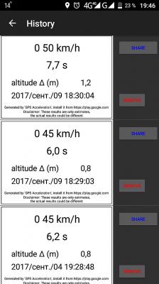

SnipeR
Выкладываю свои замеры текущего конфига, максималка у меня 56км/ч и 2,2кВт :(
Рама MTB Atomracing mx2 comfort
Колёса 26"
Мотор MXUS 3000W
Контроллер не знаю какой, ограничивает ток 30А и как следствие максималка у мотора 2,2кВт.
Батарея Li-ion 72V 24Ah
Общий вес велосипеда со мной 85кг
Такой динамики мне вполне хватает, так что считаю, что гнаться за огромными токами в моём новом проекте не стоит. 80А батарейного в пике должно хватить с головой.
