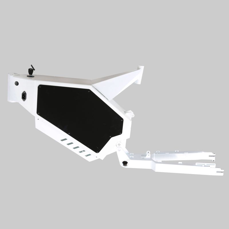

SnipeR
Что думаете о такой раме, которая у нас продаётся как "Stealth Bomber", дешевая, с небольшим отсеком для батареи, но при этом тяжёлая (13,5кг).
Может кто собирал на этой раме или видел у кого?
я на таких собирал, и не одну. да и вроде на форуме много кто на них уже собирал.
делают их вроде в Перьми, конструктив так себе, и сварка странная на мой взгляд, и неудобств при сборке - немало, но потом они вроде бегают вполне себе...
к стелс бомберу отношения не имеют никакого, я их внешне и с пятиста метров не спутаю...
готовый аппарат выглядит как то так
(сорри за качество снимков - снято на шлёпанец)
:ah:
на последнем фото видно отличие модифицированной версии под 2 амортизатора, так как рама бралась под райдера весом более 120 кг (в случае если не удастся найти амморты с достаточно жёсткими пружинами), но хватило одного, так как аморт нашёлся подходящий.
Зачем вам...с небольшим отсеком?
Ваша планируемая батарея туда не влезет.  :-\
Вообще, забивать отсек под завязку литием - плохая идея. Нужно оставлять место для циркуляции воздуха, для всякого рода дисишек, сигнализации и т.д. Кроме тоге, качественные батареи - делаются на спец. холдерах, т.е. размер батареи несколько увеличивается по сравнению с тем, когда цилиндрики клеют термоклеем - впритык.  :neg:

Rjkz
На мой взгляд одна из не самых хороших рам.
тяжёлая. конструкция убогая и не продумана. сварка полуавтоматом и топорно.
НО дешевая :-)
