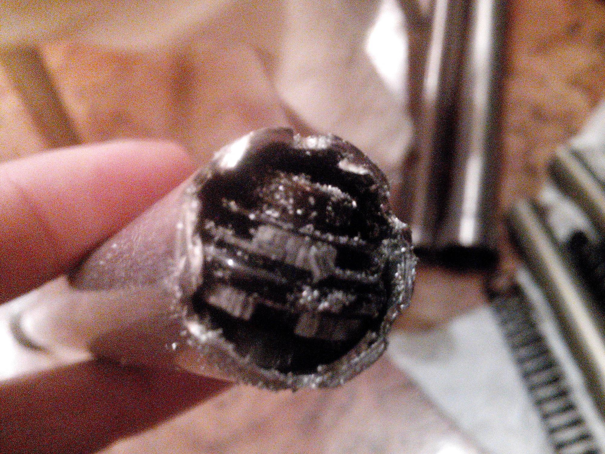

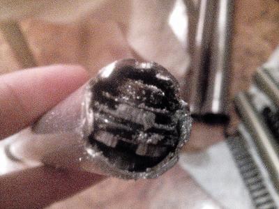

У монстров такой конструктив,что они не могут быть дубовыми(если,конечно,в них ничего не сломано и масло менялось,хотя бы раз в два-три года).
Попадались вилки,в которых масло попросту протухло(в прямом смысле слова) и клапана картриджей были сгнившими... Привести такую вилку в порядок очень трудно и затратно финансово. Так что ТО делать надо обязательно,хотя бы раз в два-три года.
Сгнивший картридж HSCV от Шивера:
tmkt
он из металла? а сгнил это что?  коррозия его "сгноила"? как это вообще возможно там же все в масле
Димон777
Цитата: tmkt от 29 Авг. 2017 в 19:18
он из металла?
Да,он из алюминия,а сверху и снизу стальные шайбочки,которые и открывают/ перекрывают каналы.
Ну,маслом трудно назвать жижу,которая с годами там образовалась))
