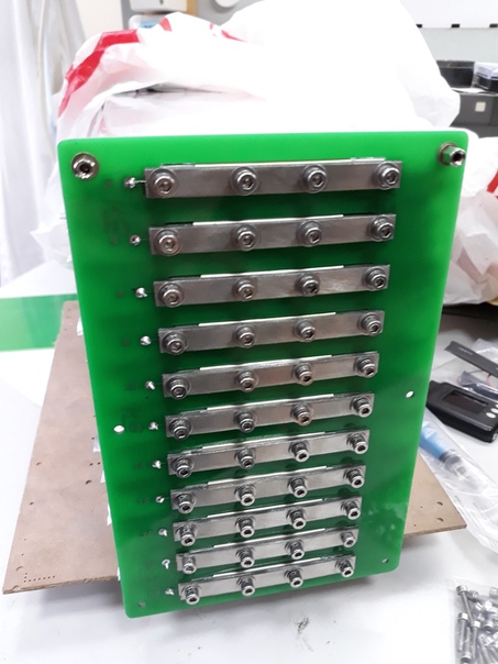

извините за офтоп. кто знает, где взять такие болтовые зажимы на лифовские пакеты?

Цитата: Евгений Митин от 24 Фев. 2019 в 13:22где взять такие болтовые зажимы на лифовские пакеты?
это самиздат от Дуюнова
Евгений Митин
как раз у него такие видел болтовые зажимы.  америкосы на ютубе показывали нечто подобное. и захотел себе прикупить, чтобы пересобирать лифовскую батарею в свой конфиг. как дальше жить, не знаю
у меня 36 винстонов 100ач, надо пересобрать пакеты в 108s на болтах под драговый конфиг. бмс позволяет до 250s. не паять же
