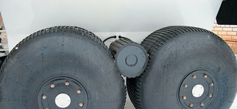

AVM2
Вот например... (см фото). А скорости даже 20км/ч много... по болоту не разгонишься.

Добавлено 04 Фев. 2018 в 21:41
Цитата: AVM2 от 03 Фев. 2018 в 13:31
На фото редукция примерно 4:1.
