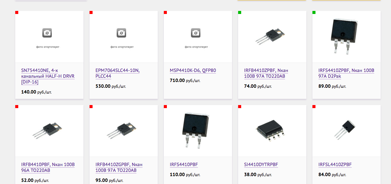

[user]TULSUNDUR[/user], а можешь посоветовать проверенную быстро перенастраиваемую БМСи высоковольтную мощную и компактную зарядку (на замену Адаптовских)?
Две штуки IRFB 4410 стоит 1000 руб? Это что за цены? IRFB 4468 из Max-E стоят по 200-300 руб.
