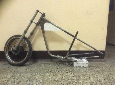

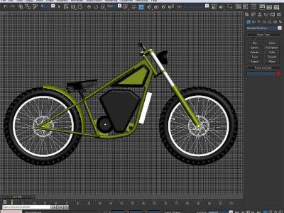

Здравствуйте, меня зовут Алексей, я живу в СПб, практического опыта в постройке электро-ТС у меня нет, последний раз ездил на двух колесах лет 10 назад. Соответственно пишу на этот форум, чтобы получить советы и обойти самые изученные грабли, т.к. есть желание построить свое ТС на электротяге.
Что хочу:
- Хардтейл для города с запасом хода от 15км
- Макс. скорость 45-50км/ч
- Вес не более 50кг.
- Колесная база 1300мм
- Колеса (по мото размеру) перед 19, зад 18 дюймов

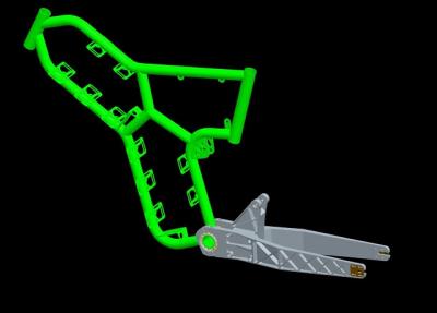

Что предполагаю, первые эскизы (внешний двигатель в эскизе остался, т.к. предполагался генератор, но сейчас думаю в сторону МК, пока не перерисовал, так же как и дропы):
Вопрос по двигателю: тк сзади по дровам предполагается около 190мм и резина не меньше 80мм, то думаю ставить бафанг 750Вт для фэтов. Хватит ли его под заявленные требования и будет ли небольшой задел по скорости на будущее, километров до 60 в час? Есть ли аналоги под фэтовкий стандарт? Желательно на 36 отверстий.
Пока все, продолжение следует.

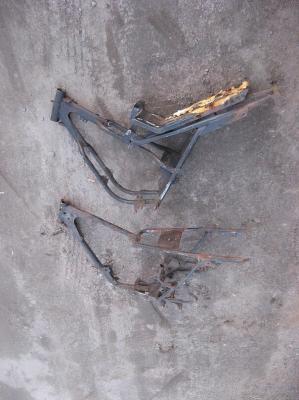

Alex_inGenesis

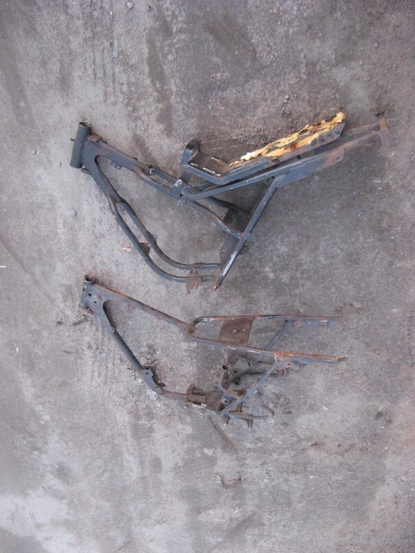

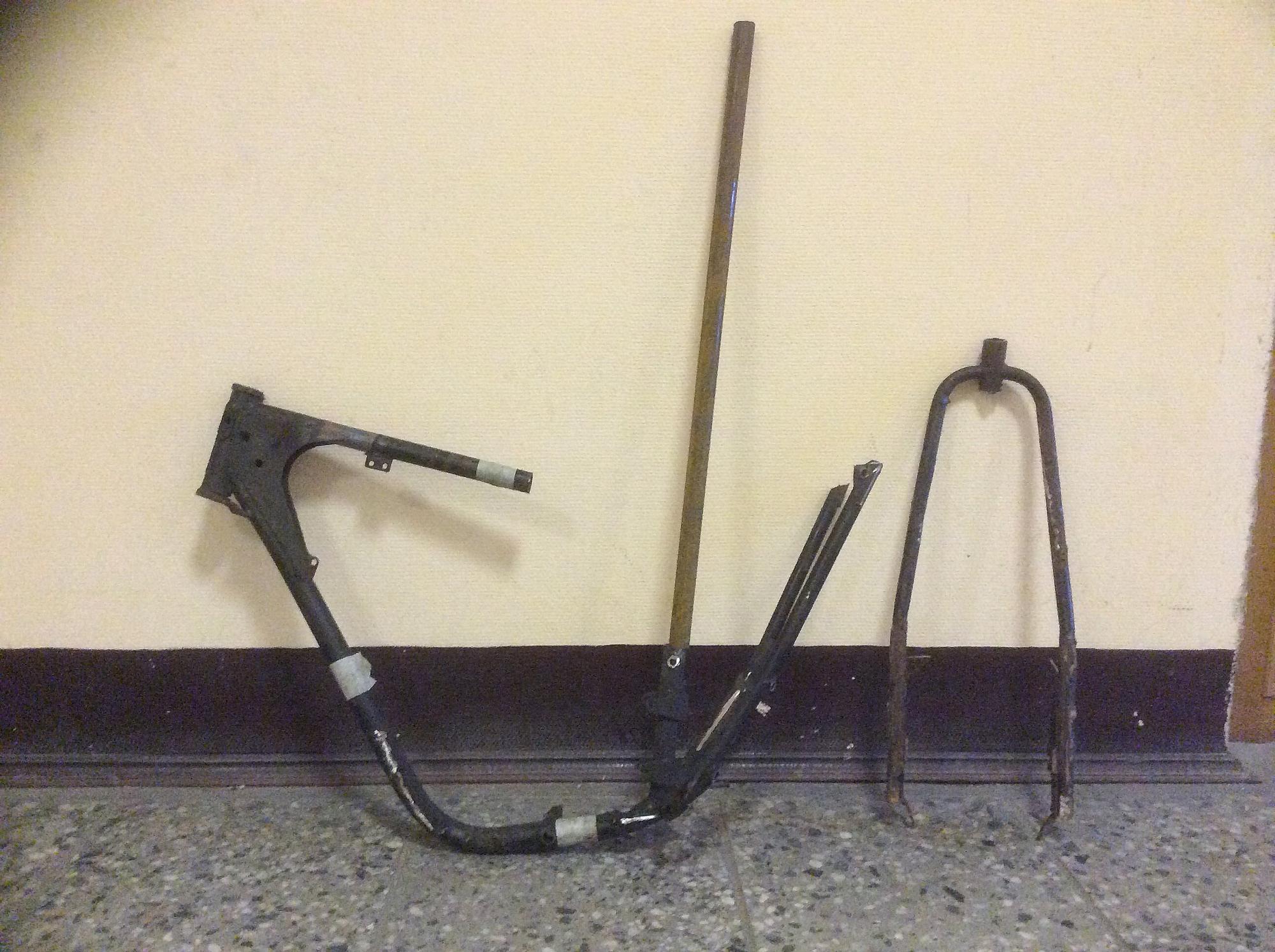

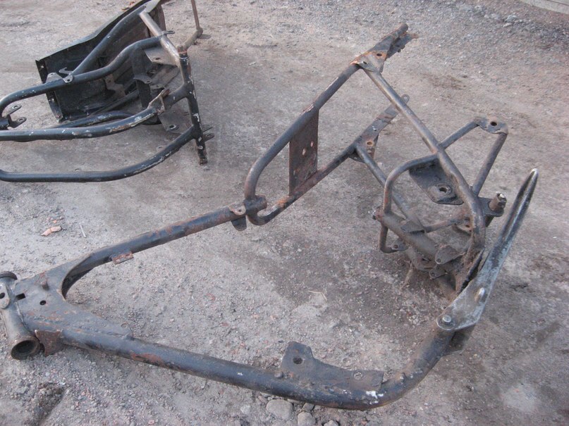

Нашел донора рамы (нижняя)
Цитата: Alex_inGenesis от 19 Сен. 2017 в 01:51- Хардтейл для города с запасом хода от 15км
... небольшой задел по скорости на будущее, километров до 60 в час?
Чего бы сразу заднюю подвеску не принять? Для чоперной конструкции особенно актуально, поскольку тяжело привставать на педалях/подножках.
Alex_inGenesis
#3
У меня уже есть заготовка на двухподвес в виде еще одной рамы (но об этом далее) в похожем состоянии, пока не прорисовал эскизы.

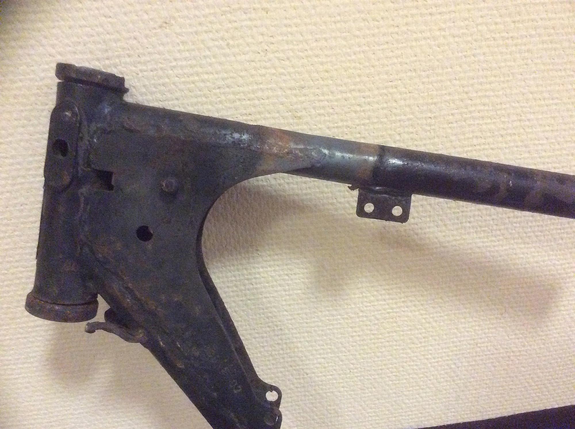

Alex_inGenesis

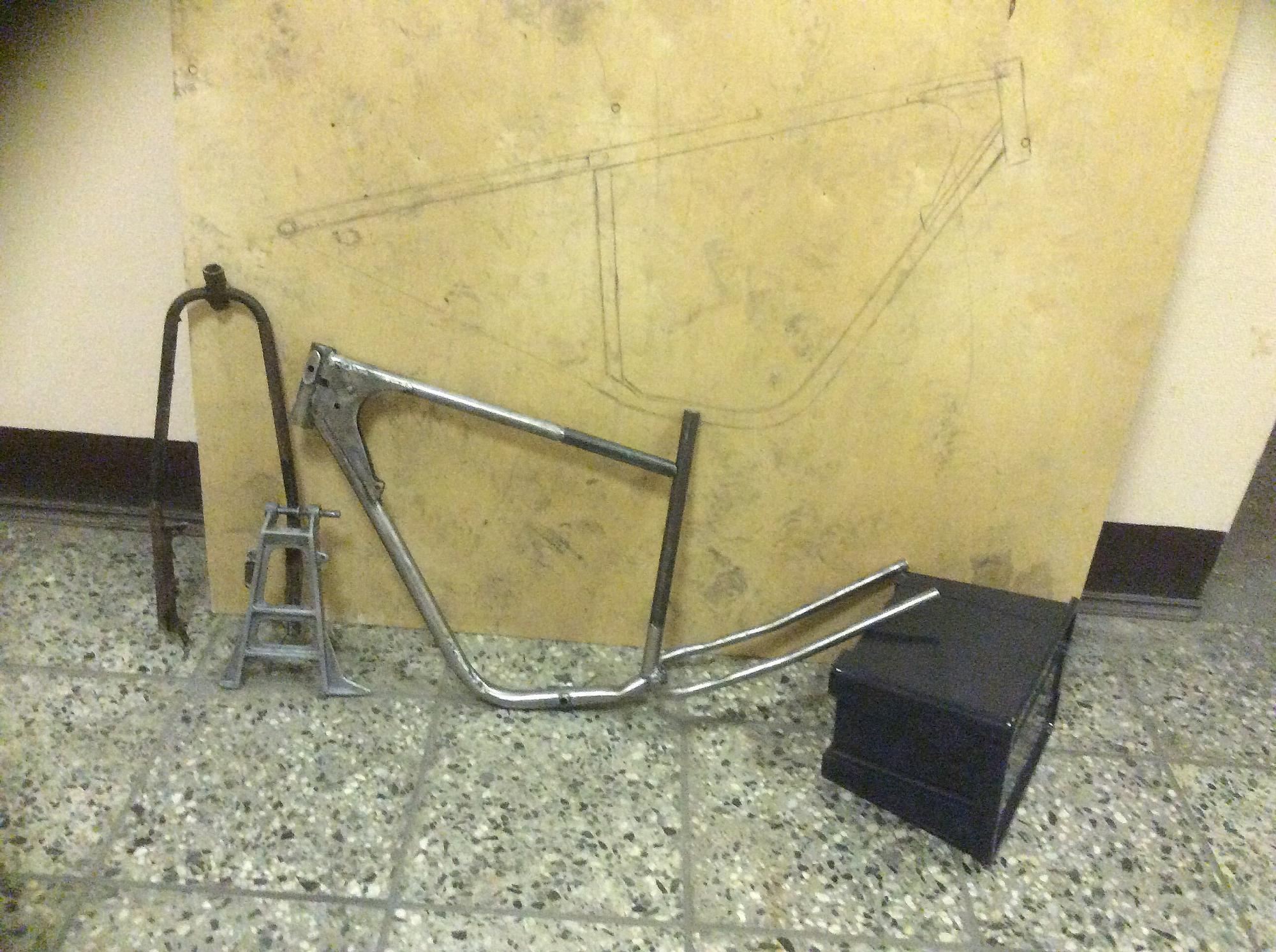

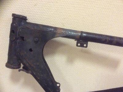

Верхняя труба была гнутой, пришлось немного погреть и выправить:
И обрезать все лишнее:
Так же был заготовлен кусок трубы 28мм

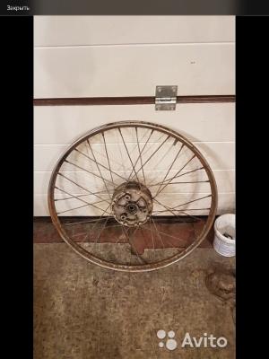

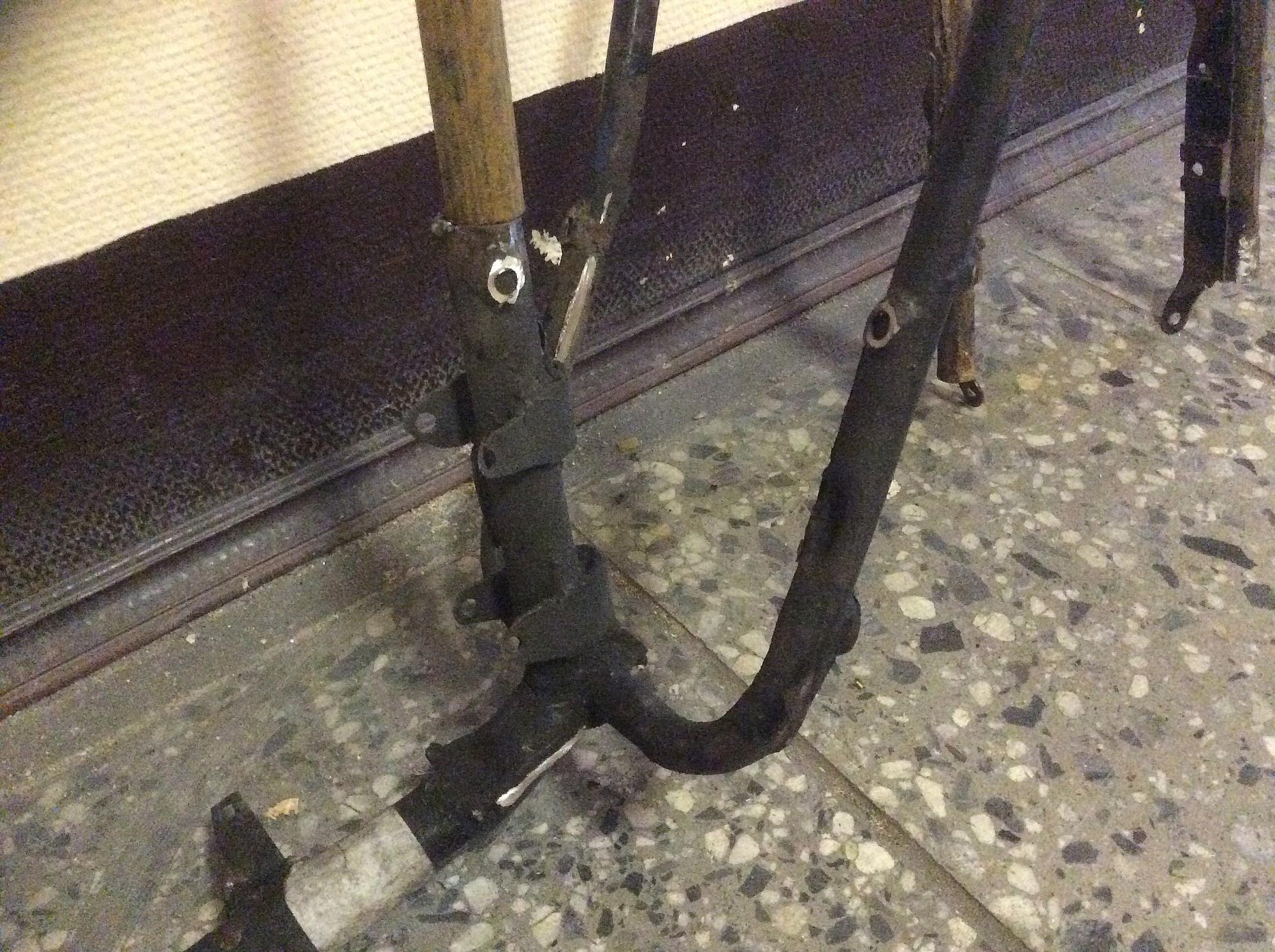

Alex_inGenesis

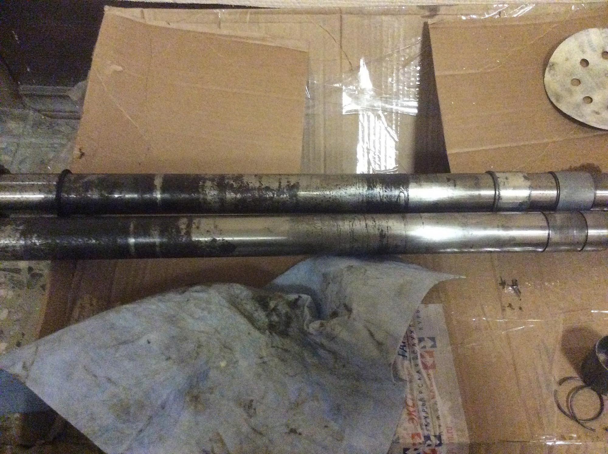

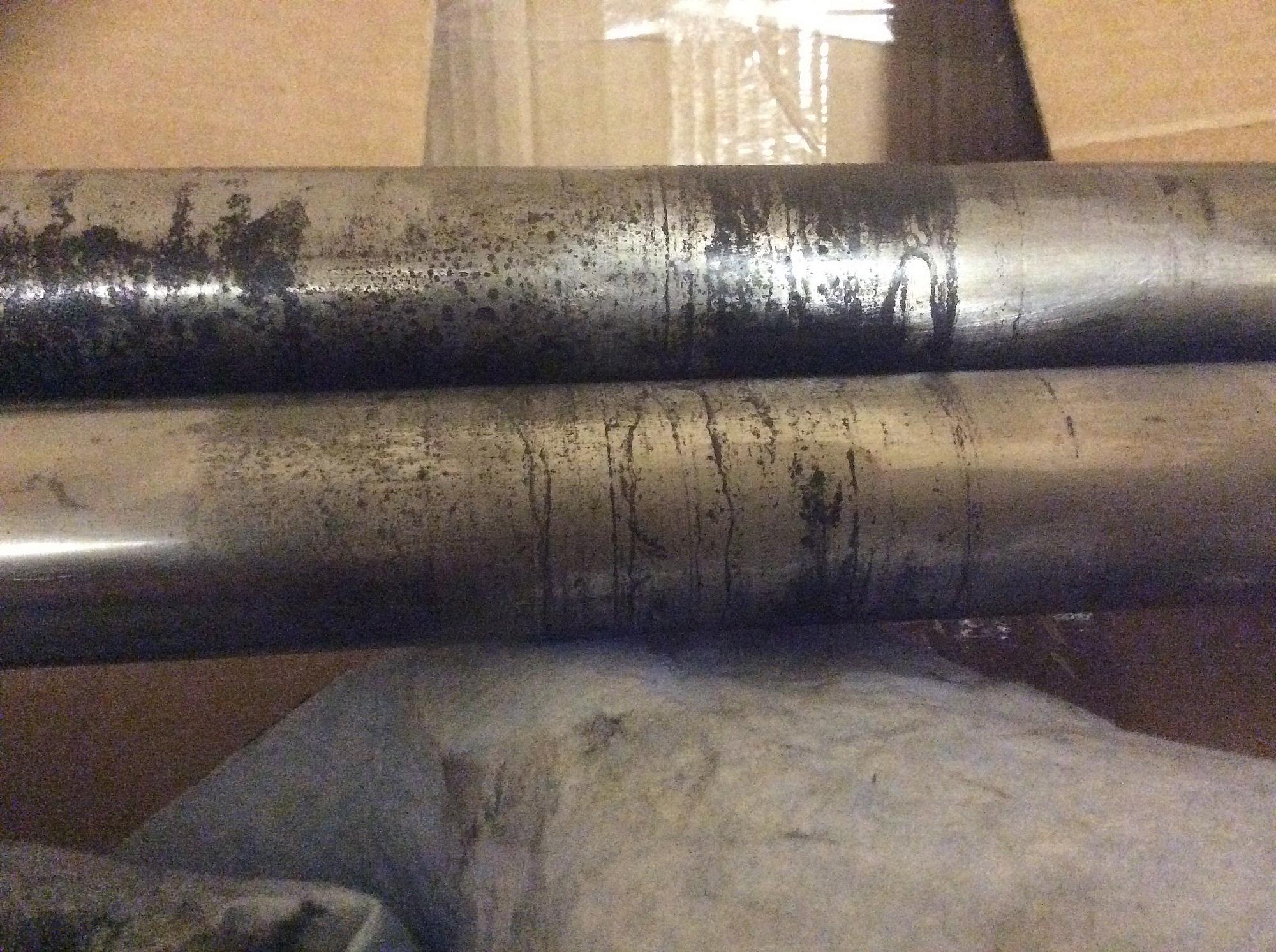

С вилкой все не так гладко вышло. Пока был по работе в Москве решил поискать на авито и по незнанию взял совершенно убитую вилку от Восход 3М за 3000 рублей:
Первое разочарование меня постигло, когда проехав Москву поперек с ней в метро я осознал вес - она слишком тяжелая для электробайка.
Второе разочарование во время разборки, неподвижные трубы жутко изношены и в ржавчине, это уже после почистки:
И третье разочарование - неподвижные трубы отдельно не найти

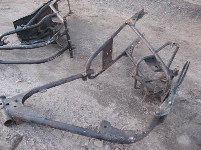

Через некоторое время мне помогли найти за 1000р. следующее собрание сочинений, вилка здесь было в хорошем состоянии и раза в два легче, а рама пойдет на следующий проект:

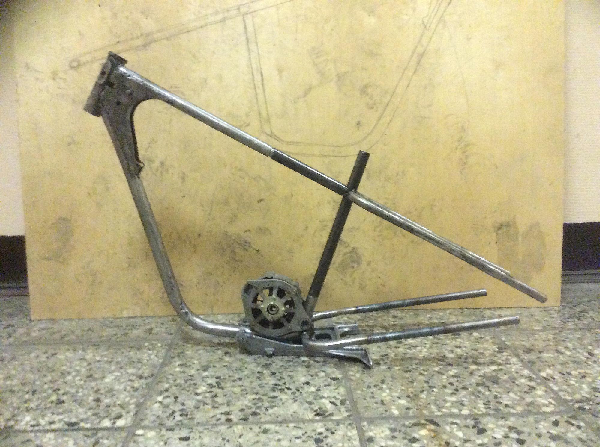

Alex_inGenesis

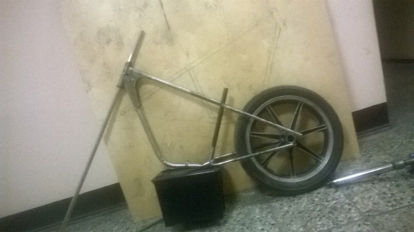

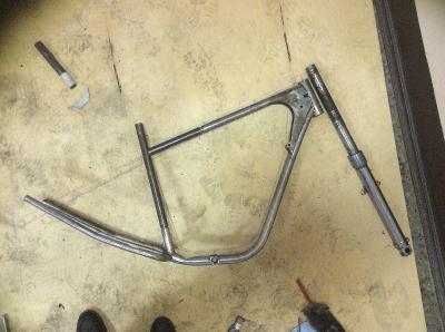

Рама окончательно дорезана,  дочищена:
Собрал на прихватках задний треугольник и нарастил обрезанные трубы:
Колесо не мое, я просто разместил)

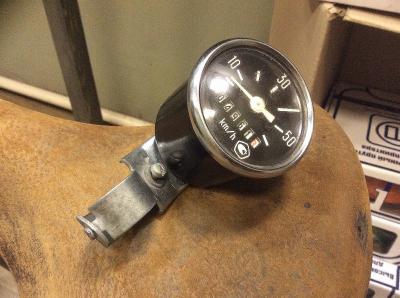

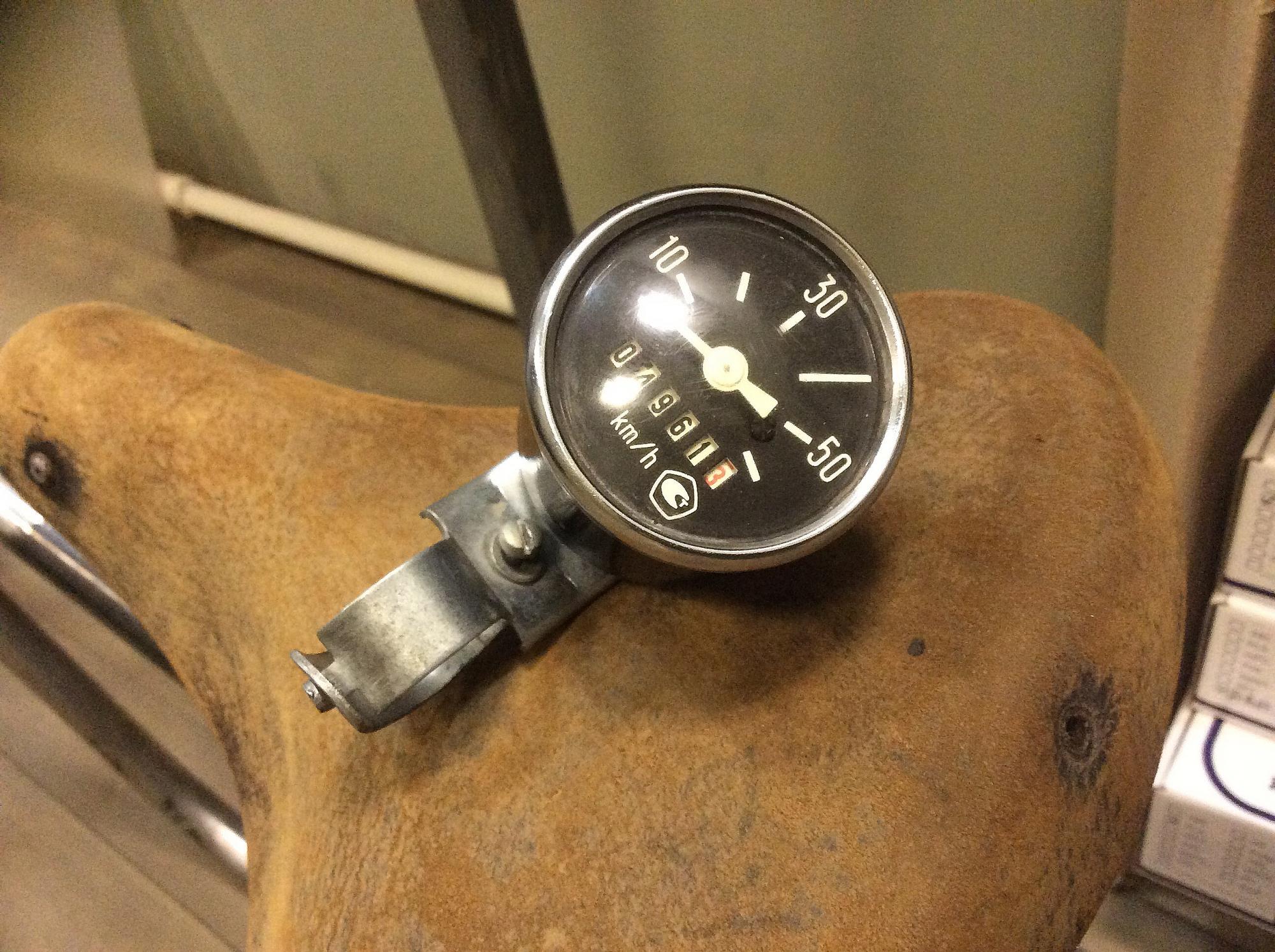

Подарили механический  спидометр, когда покупал седло:

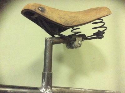

Изготовил кронштейн крепления седла, будет усилен косынкой сзади
буду подрезать по месту, когда на колеса встану.
Alex_inGenesis

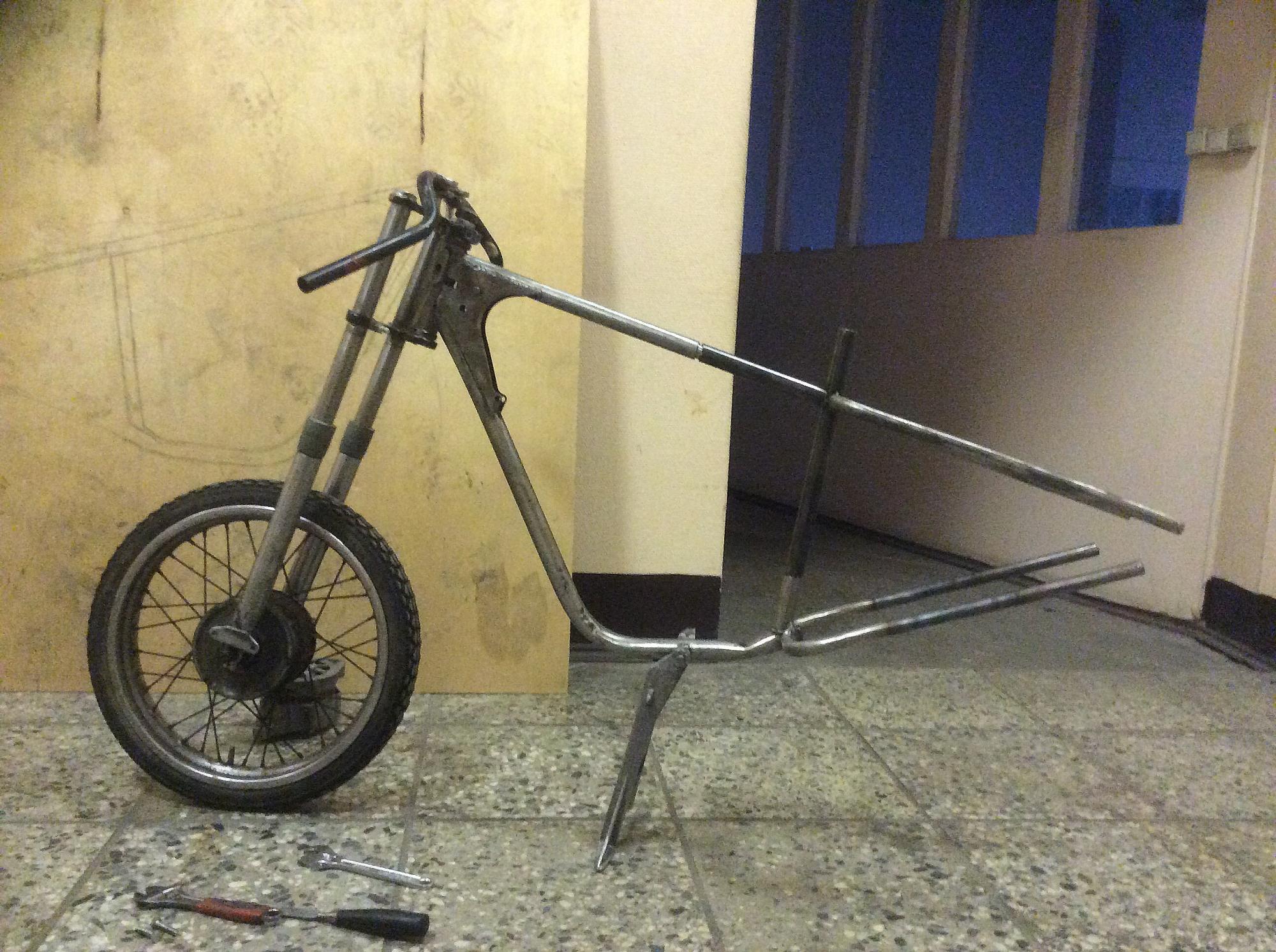

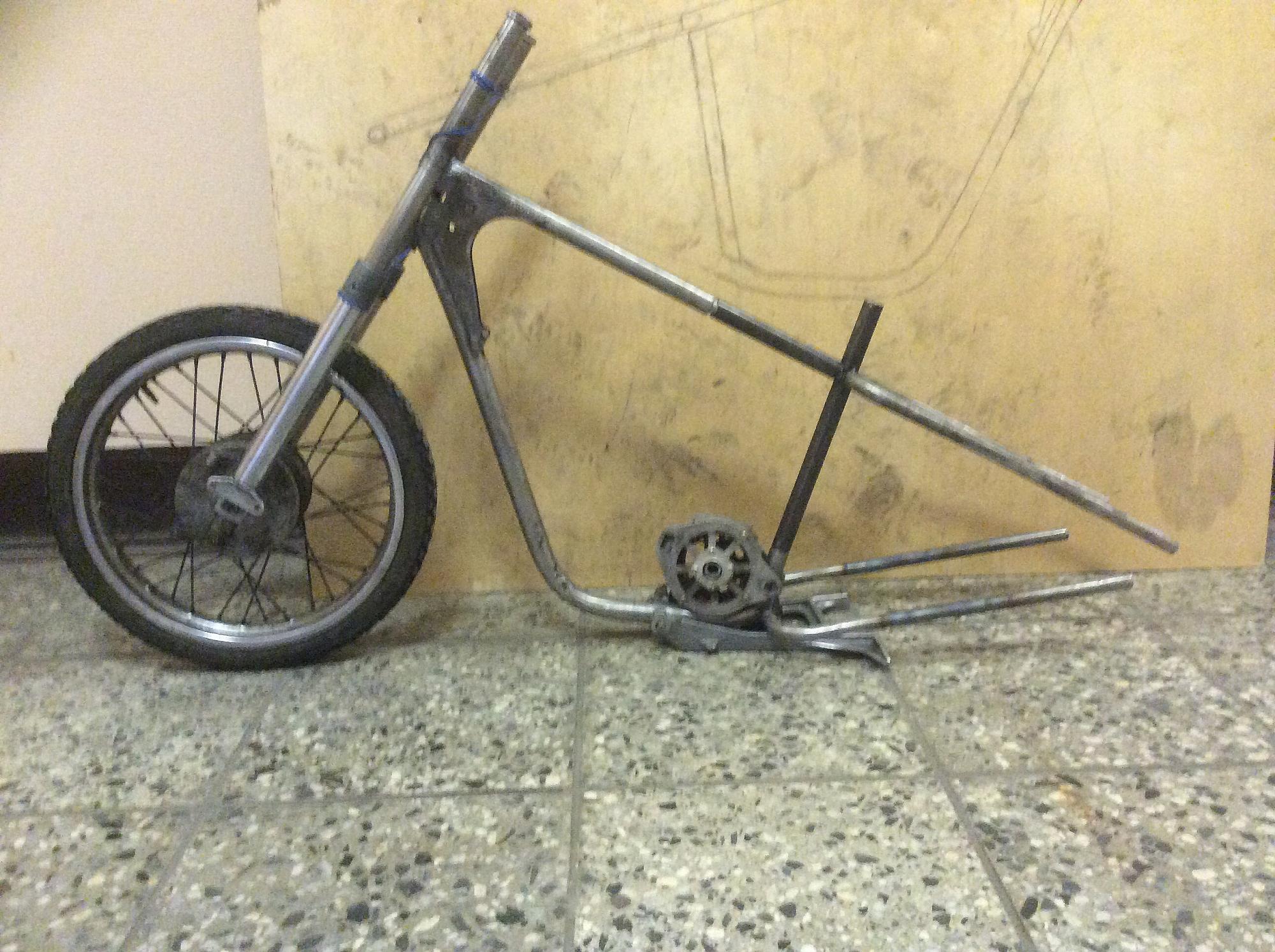

На данный момент все это дело выглядит так:
Только передний обод укатился назад)
Кстати, после почистки от ржавчины выяснилось, что он лопнул по сварному шву и восьмерка минимум 10мм. Буду проваривать и править.

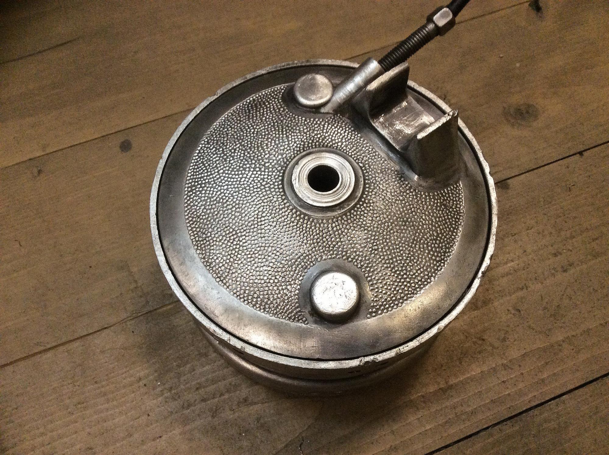

Сейчас еду с тормозным барабаном и новыми колодками, буду думать как все это интегрировать на 15мм ось и неродную вилку
Alex_inGenesis

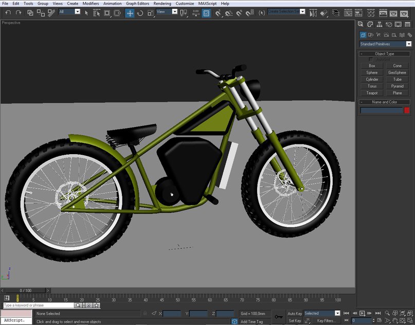

Да,,спроектировал еще "бак" под электронику, но буду изготавливать когда эта самая электроника будет на руках (т.е. нескоро))
Убьётесь на таком подседеле...

Почистил барабан, прикинул новые колодки. Нужен до пилинг.
Почему?
MaF
#12
Потому,что сварной из 2-х частей подсидел у вас будет испытывать нагрузки на излом согласно весу седока и с учётом рычага.
В один "прекрасный" момент он лопнет в области сварного шва и Вы упадете либо назад(скорее всего покалечитесь несильно) либо вперед и тогда этот самый кусок подсидела войдёт в Вас.
P.S. на 45-50 можно было не покупать мотокомпоненты,они избыточны тут)
Alex_inGenesis
#13
Цитата: MaF от 19 Сен. 2017 в 17:16
Потому,что сварка у вас будет испытывать нагрузки на излом согласно весу седока и с учётом рычага.
В один "прекрасный" момент он лопнет и Вы упадете либо назад(скорее всего покалечитесь несильно) либо вперед и тогда этот самый кусок подсидела войдёт в Вас.
Я писал ранее, что угольник будет укорочен (соотв. рычаг будет меньше), нормально проварен, а так же будет выварена треугольная косынка сзади снизу. Не думаю что под моим весом в 65-70кг этот узел очень рискован, особенно если катать по городу.
После подгонки угольник будет выварен в раму, кронштейн частично тоже закреплен сваркой, останется только регулировка наклона.
Да, в итоге длина рычага будет не более 80мм
По поводу мотокомпонентов и их целесообразности напишу позже
