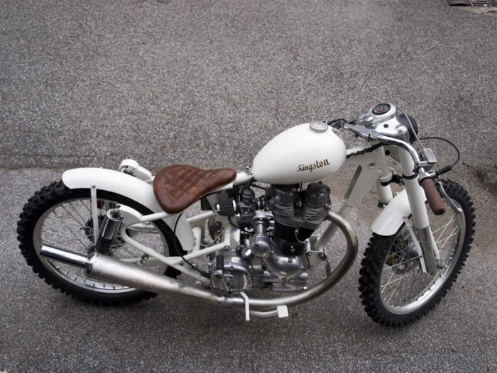

Странно, что мою заготовку чопппером называют, по компоновке же обычный легкий дорожник, немного олдовый. Вилка не завалена, огромного высокого руля нет, разве что подножки слегка впереди... Так они еще по месту "в железе" будут под гоняться.
Кстати, рама с вилкой совсем не тяжелые, килограмм 7-9.
П.С. Гляньте DKW RT 125, раму я с него перерисовал, только вилка не параллелограмная и чуть длиннее. Там чопппером и не пахнет.

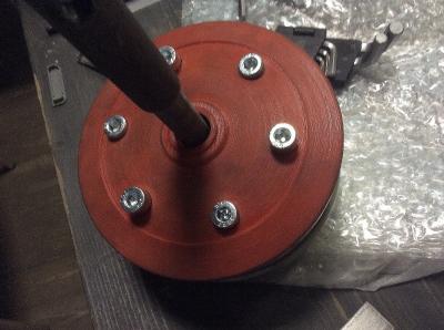

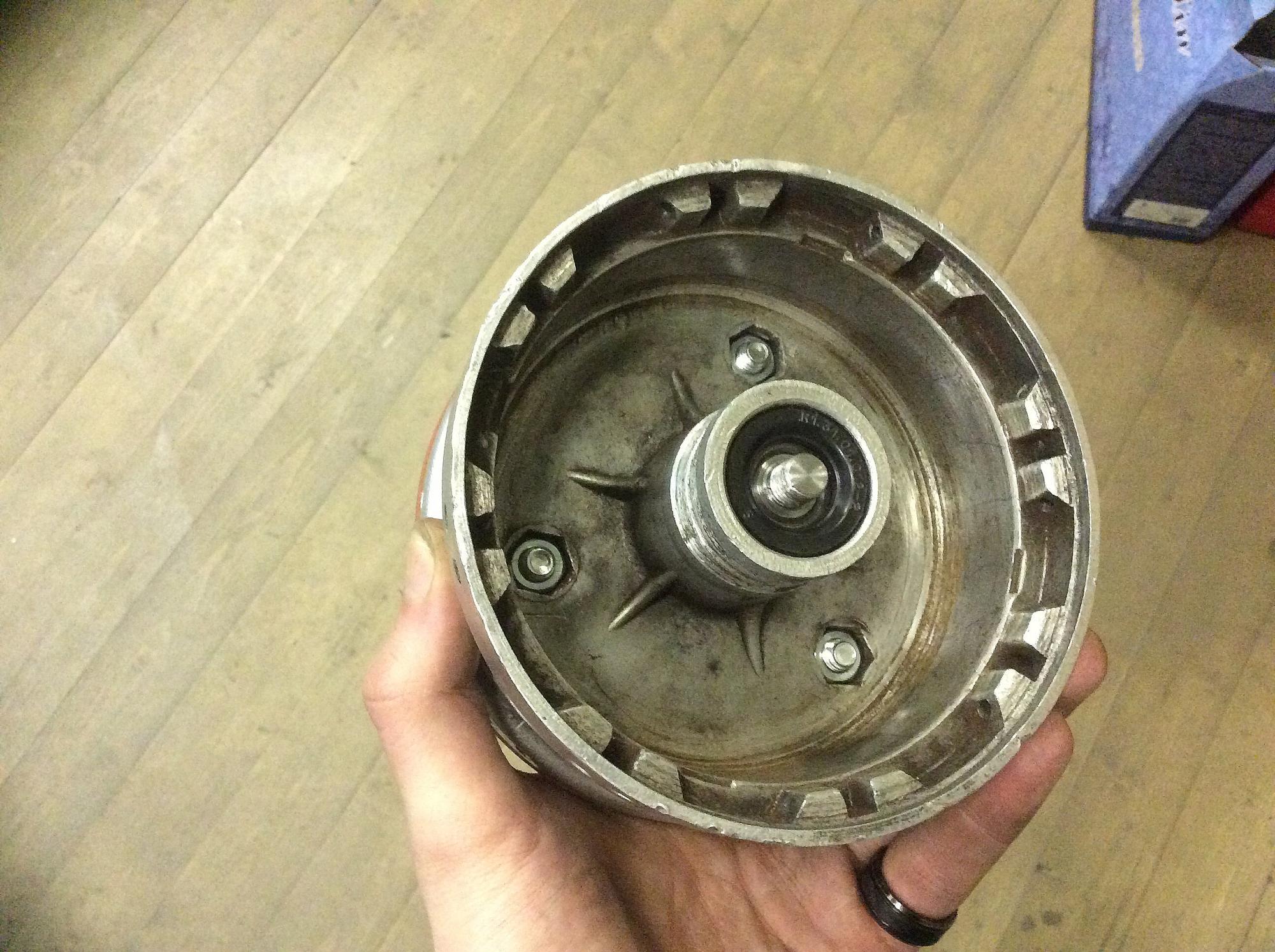

Сегодня еще немного поработал с передним колесом. Т.к. устал искать оригинальную крышку ступицы, решил ее спроектировать и изготовить из пластика. Т.к. серого или черного пластика не было под рукой, пришлось сделать красную. Потом либо покрашу (м.б. и вместе со ступицей и тормозным механизмом в черный матовый), либо отолью из алюминия по мастермодели. Тоже интересный опыт будет, еще не пробовал.
В оставшиеся 10 минут начал пилить стопор тормозного механизма:

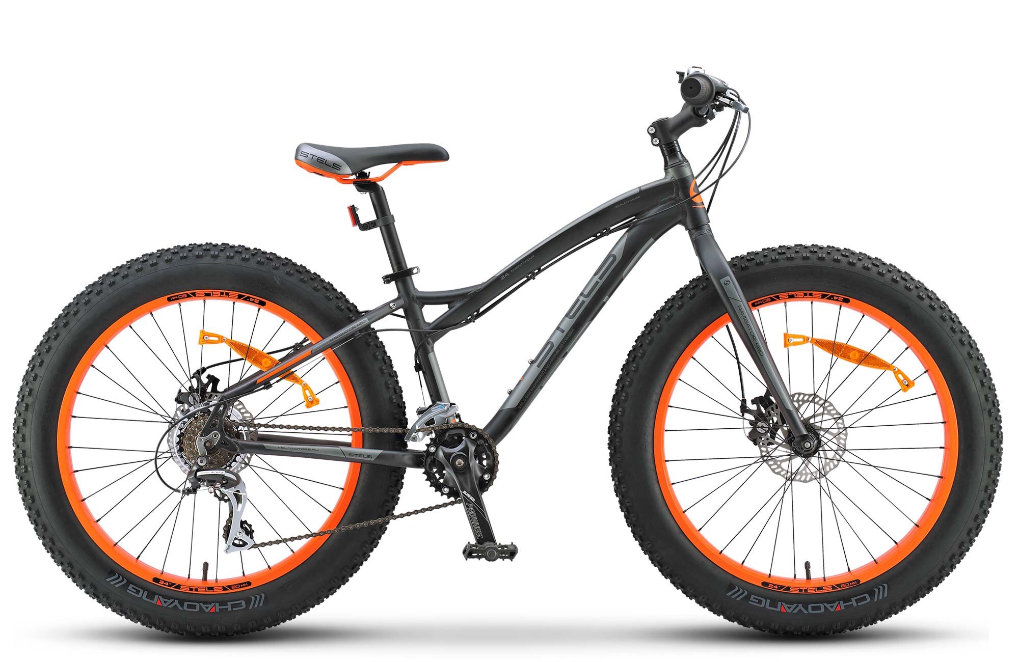

Для пробы поставил бы колеса (обода и резину) от такого стелса, только где бы их найти отдельно... Как раз на 32 спицы под переднюю ступицу и МК бафанг сзади.
Может кто подскажет недорогие обода 24х80 и резину где взять (на Алиэкспрессе пока не нашел), в Питере минимум 3000 за обод и столько де за покрышку
