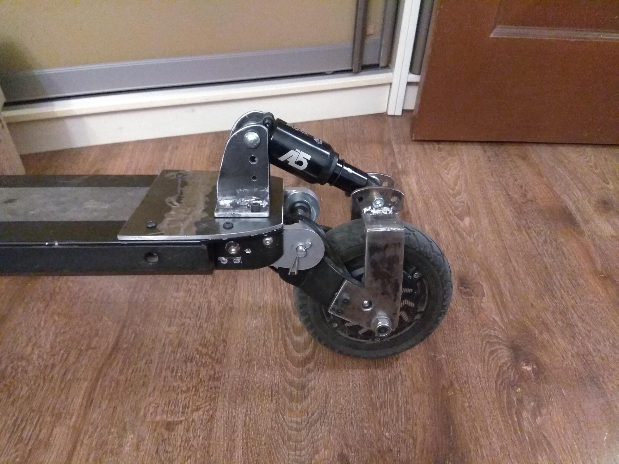

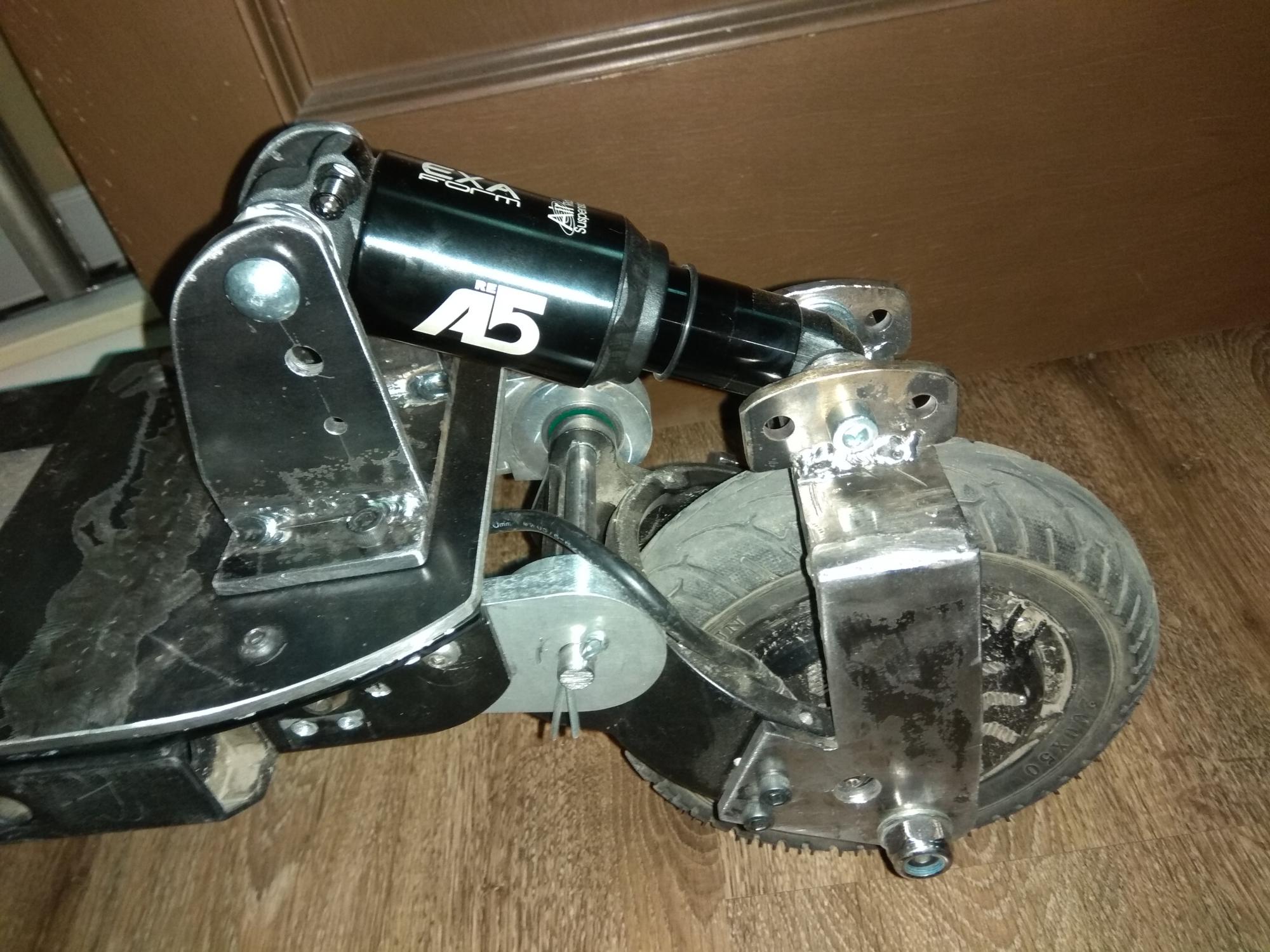

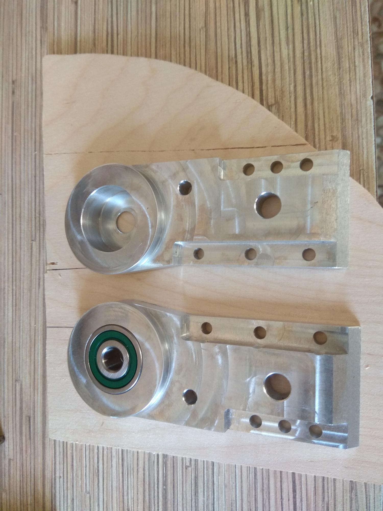

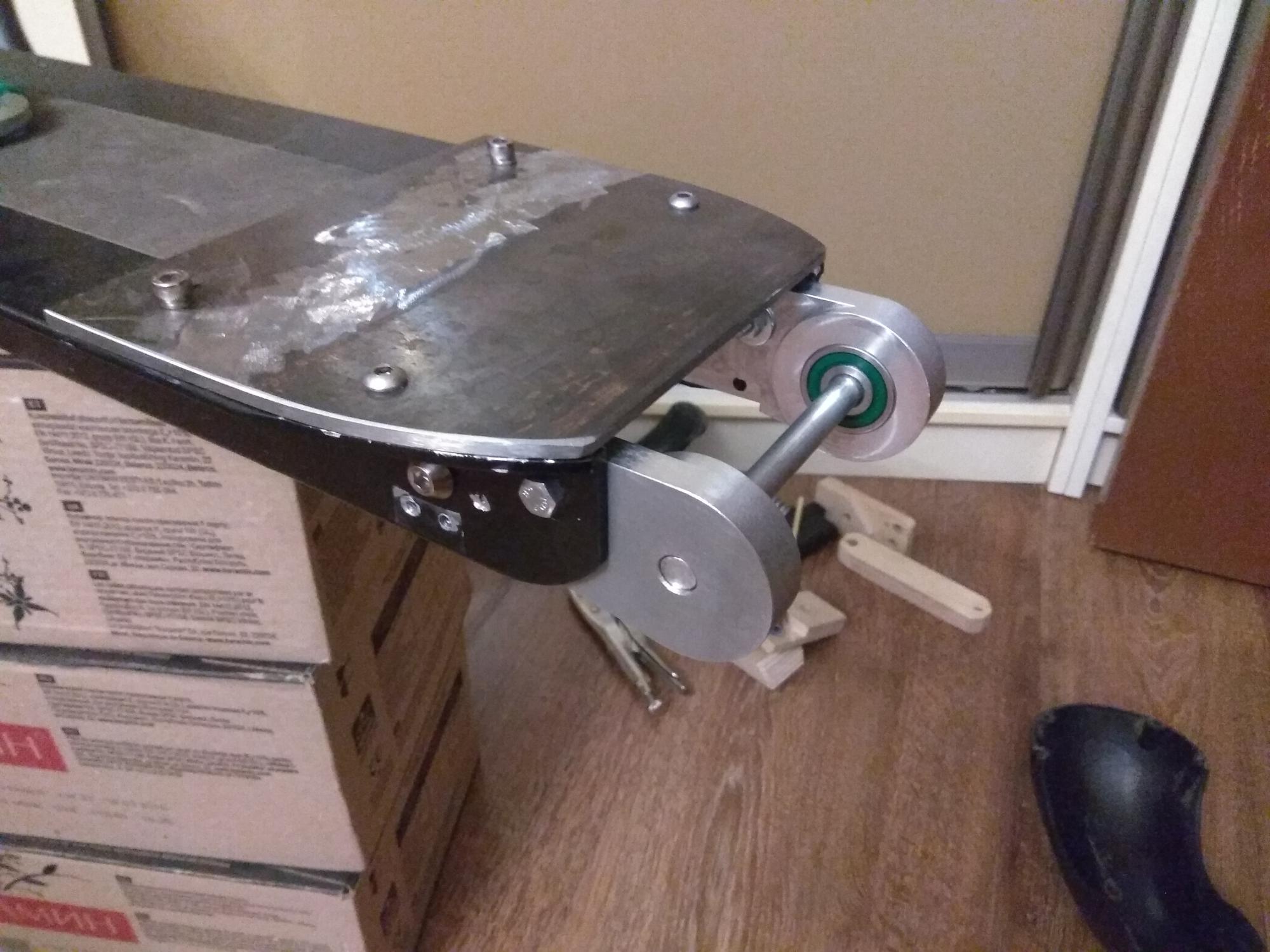

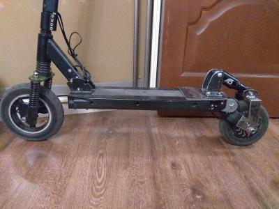

Возникла у меня идея перевести заднюю подвеску своего миника на пневму. Где-то, через месяц геморроя, удалось воплотить все это дело в металле.
Задний маятник остался прежний, к нему были изготовлены крепления для сопряжения с декой.
Далее к маятнику был приколхожен упор для амортизатора, а на деку, в места штатного крепления сиденья, прикручена стальная плита с ответным упором.
В итоги получилась следующая конструкция:
В итоге, ожидаемого эффекта от новой подвески не произошло -  амор вроде работает, но отрабатывать мелкие неровности отказывается.
То ли угол работы не тот, то ли нужно было брать другой амортизатор.

Аморт небось от велосипеда? Конечно он работать не будет. Если есть возможность  делать детали на чпу, давай поколдуем над  подвеской с 10 колесами.

я сейчас пытаюсь запчастями от Спидвея 4 собрать подвеску на 10 колесе.
угол нужен бОльший, а у вас аморт практически параллельно маятнику. Так же как и на любом китайском самокате на котором нихрена не работает. посмотрите как у мотоцикла амортизатор располагается.

Перенеси верхний упор амортизатора вперёд, а скобу держащую низ амортизатора наклони максимально к деке. Изменится угол атаки и должно заработать. Вилка ведь отрабатывает не вверх, а по радиусу.

Верхний упор можно свободно подвигать, с нижним проблема в том что там крыло которое сейчас убрано при перемещение упора может просто не встать на место.
Попробую поиграться с теми отверстиями что есть.

а пробовал играть давлением в аморте? по ссылке  накачивали аморт разным давлением. может у тебя много закачано? и это... переходи на 10 моторколесо
а вот что ниже ему потом написали:
ЦитироватьОднако круто получилось только вот всё же как я ошибся с геометрией. Амортизатор нормально работает когда он накачен примерно до 7-9 атм.
Со временем он сдохнет. Я их убил штук 5. За один сезон по 2 шт. Накачиваешь до 15Атм а когда прыгаешь там давление возрастает до 20-25 может и выше.
Пружинный дольше на много ходит. Но тяжело найти жёсткую пружину. Я тоже сделал новую подвеску но с углами ошибся, я конечно сезон откатал и катаюсь до сих пор но надо переделывать.
Буду переделывать + колесо большего размера будет. Правильно рассчитать подвеску это самое главное. Я думаю в солидворксе можно это сделать но надо знать как.

С давлением пробую играть, ниже 50psi просто складывается под моим весом 60psi начинает работать, но как то неохотно.
Выше писали, что нижнюю точку крепления нужно переносить ближе к деке и я склонен с этим согласиться рычаг получится больше амор будет продавливаться легче.
Походу все таки придется делать новый маятник.
На 10 колесо я не хочу переходить, если уж брать 10 МК то надо строить новый самокат с другой декой и аккумом.
