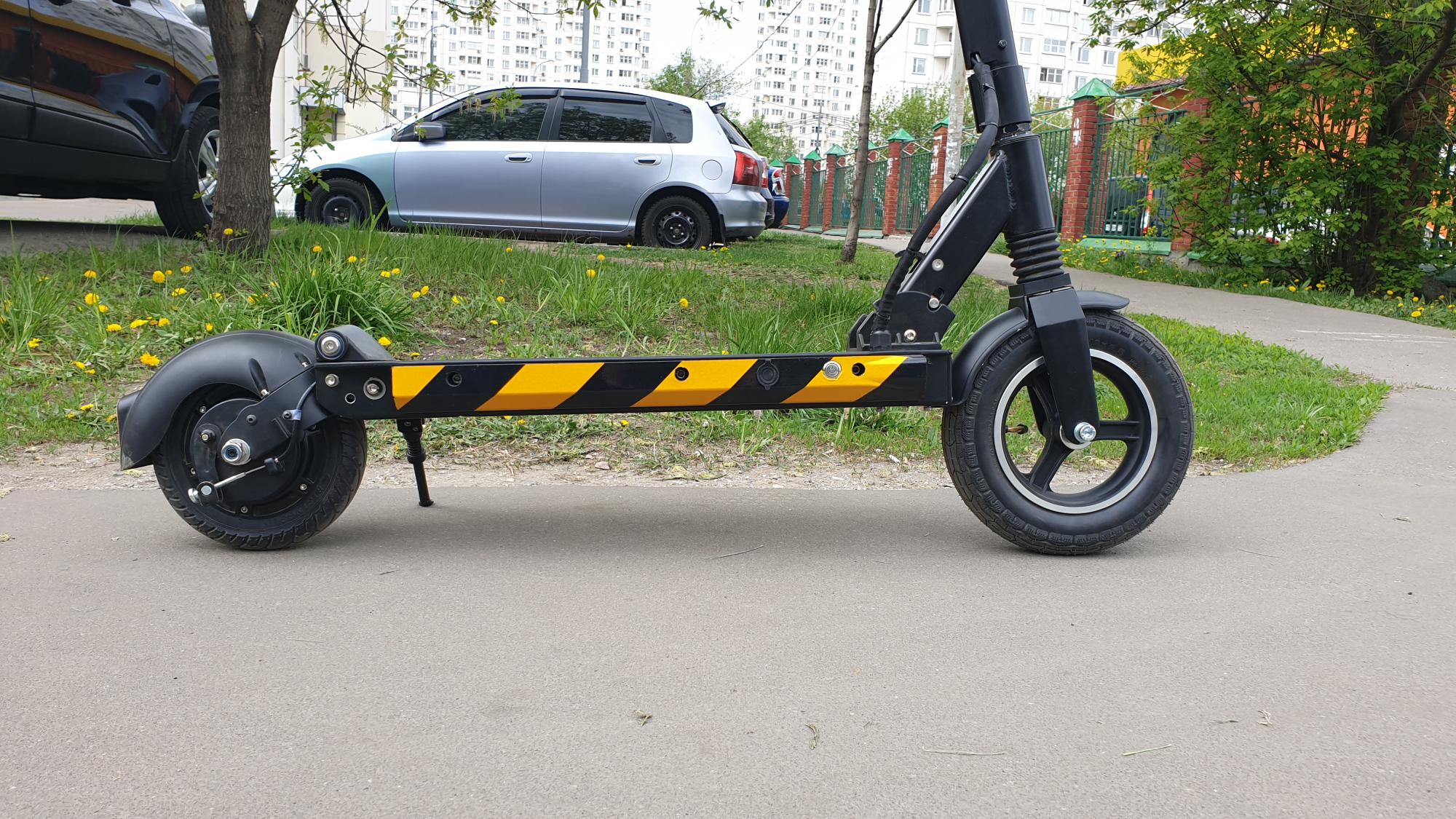

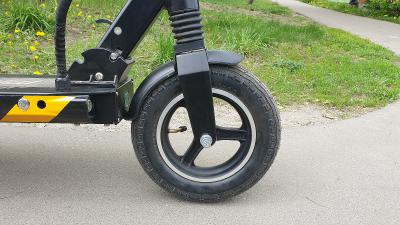

сегодня выкатился первый раз с 10 передним колесом. вилка от E-TWOW. шикарно проходит неровности. Увереннее ехать с большим колесом. Жду запчасти от Куги М4 чтобы воткнуть их для заднего 10 колеса.

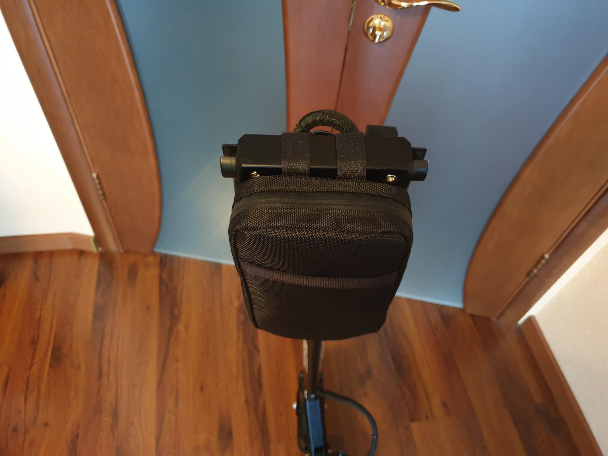

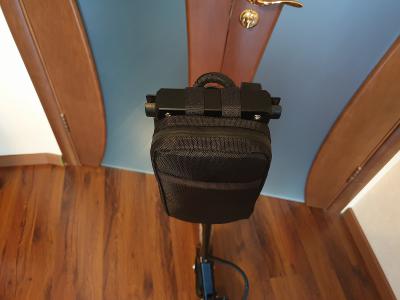

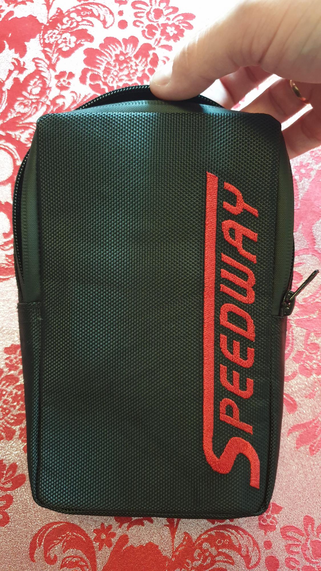

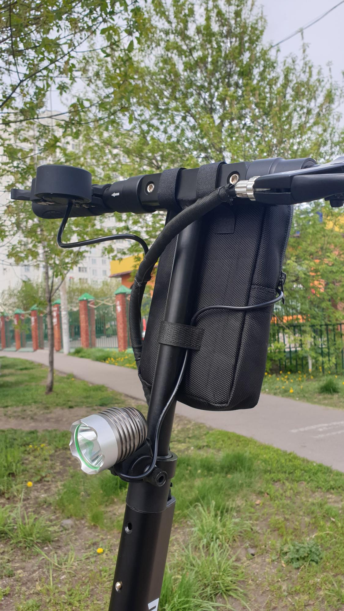

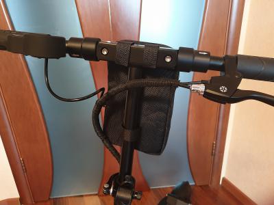

сделал сумку на руль для Миника.  водонепроницаемый материал Оксфорд 1680 с покрытием пвх. Влагозащищенная молния.
Умещается зарядка и штатный мультитул.
наверное подойдет для любого другого самоката с подобным рулем

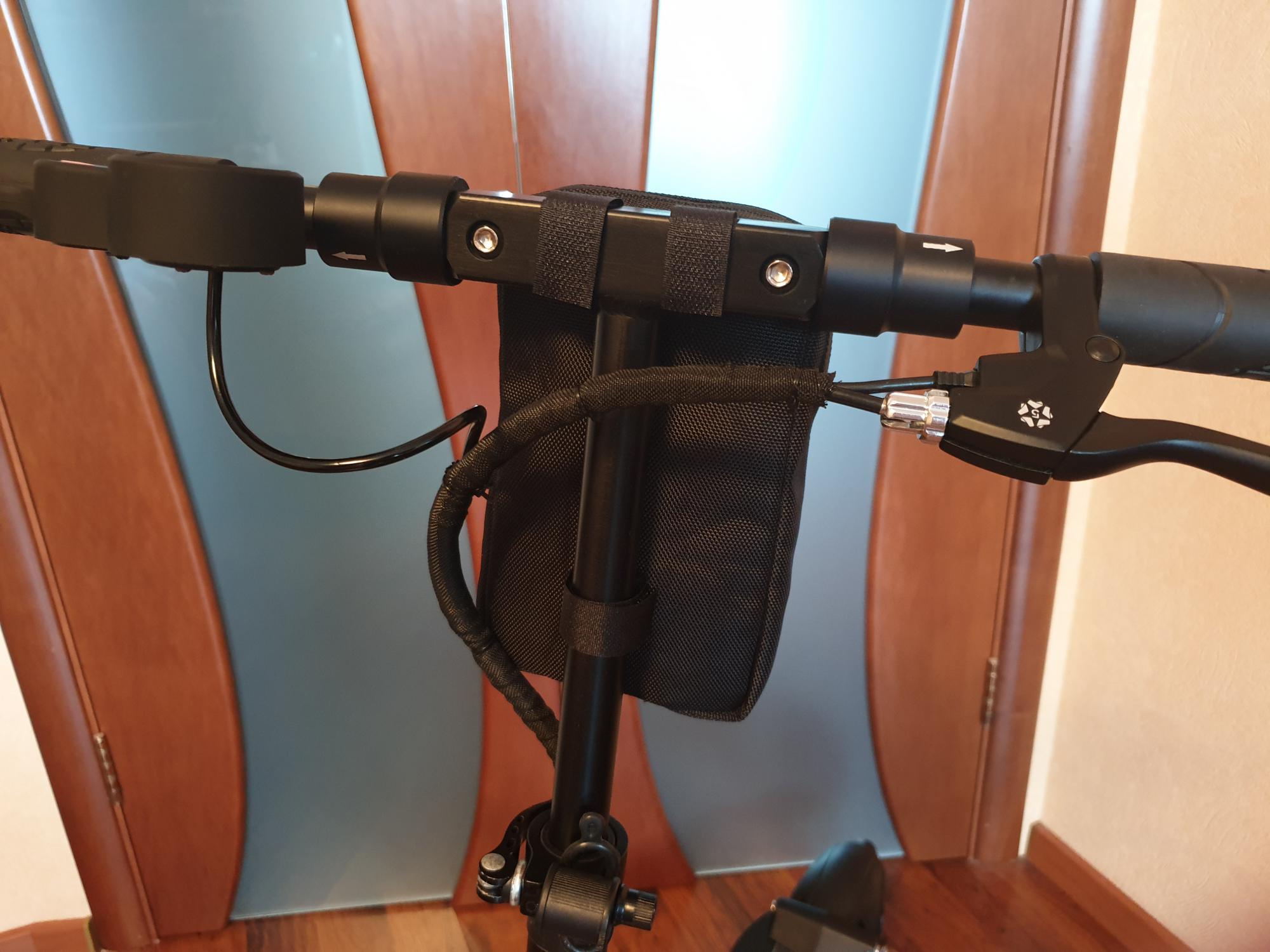

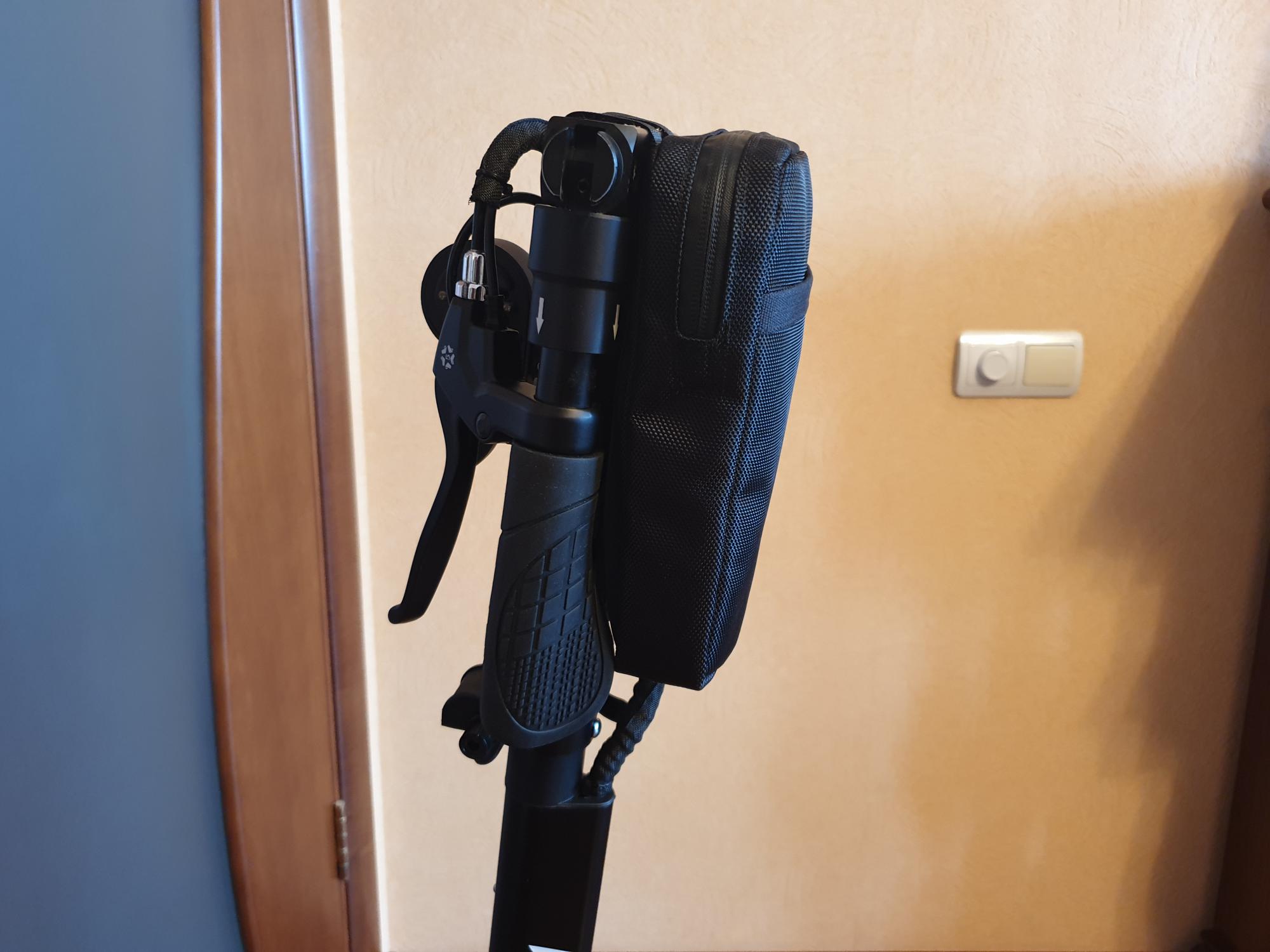

Цитата: Zlo от 02 Май 2019 в 15:55делал сумку на руль для Миника
Крепление и как выглядит на руле можно глянуть? :)

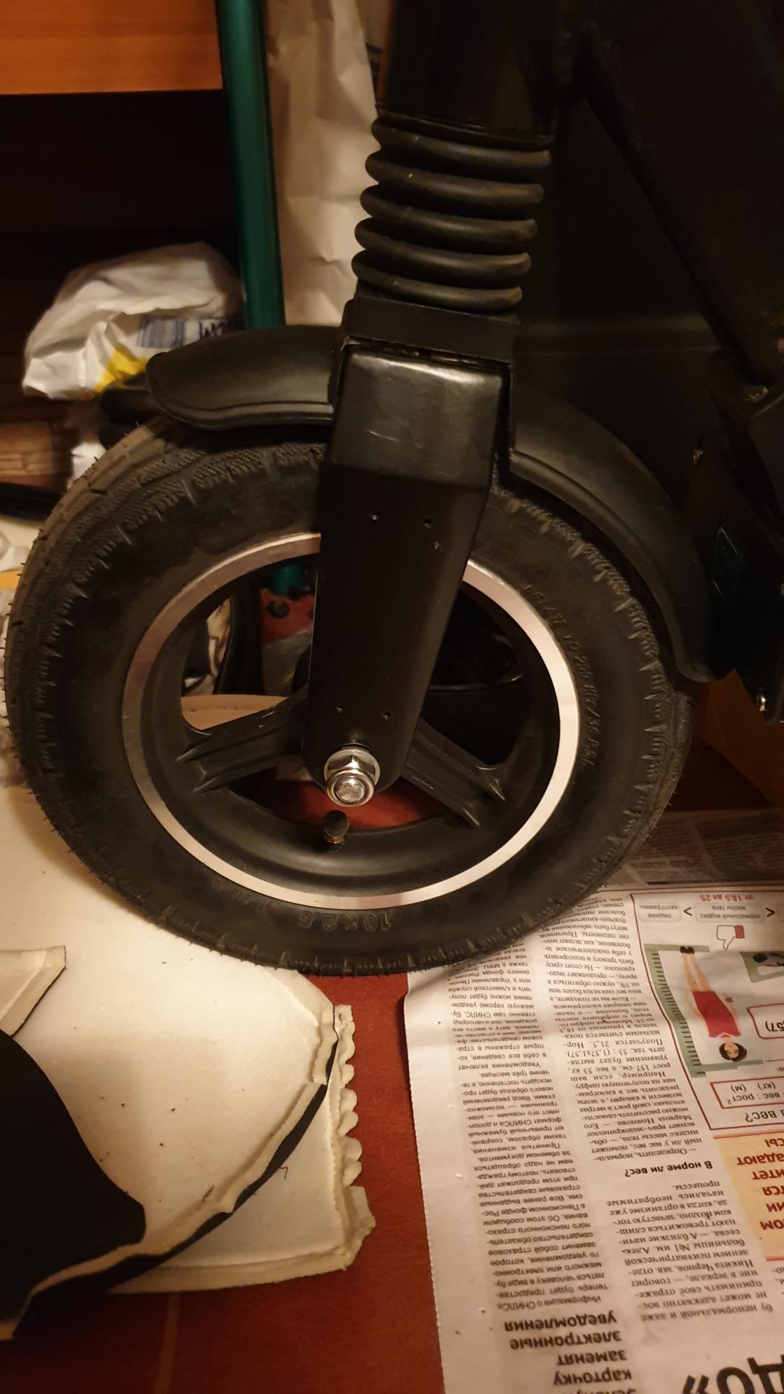

собственно 10" колесо на Минике

Чайнег
Цитата: Zlo от 02 Май 2019 в 23:04собственно 10" колесо
А интересно, есть ли для 10" литые шины, или это удел только 8"?
Zlo
Оно шикарно проезжает неровности. Зачем отказываться от комфорта?
Дневник электросамоката Мини4 https://electrotransport.ru/index.php?topic=47902.198#topmsg   Самокат продается. Не могу ездить на нем   после моноколеса.
Osovich
Ох! Уже облизываюсь!  :wow:
Крыло деку задевает? Горизонталь на деке ровная стала или скат теперь назад идёт?
Zlo
Крыло немного шаркает по деке, но это можно исправить(крыло греется и гнется как нужно). Там места совсем мало осталось, так что придется очень точно греть и гнуть крыло.
По наклону деки - скат теперь идет назад. Но думаю после установки заднего 10 колеса все выпрямится.

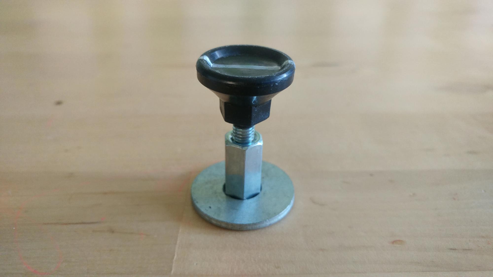

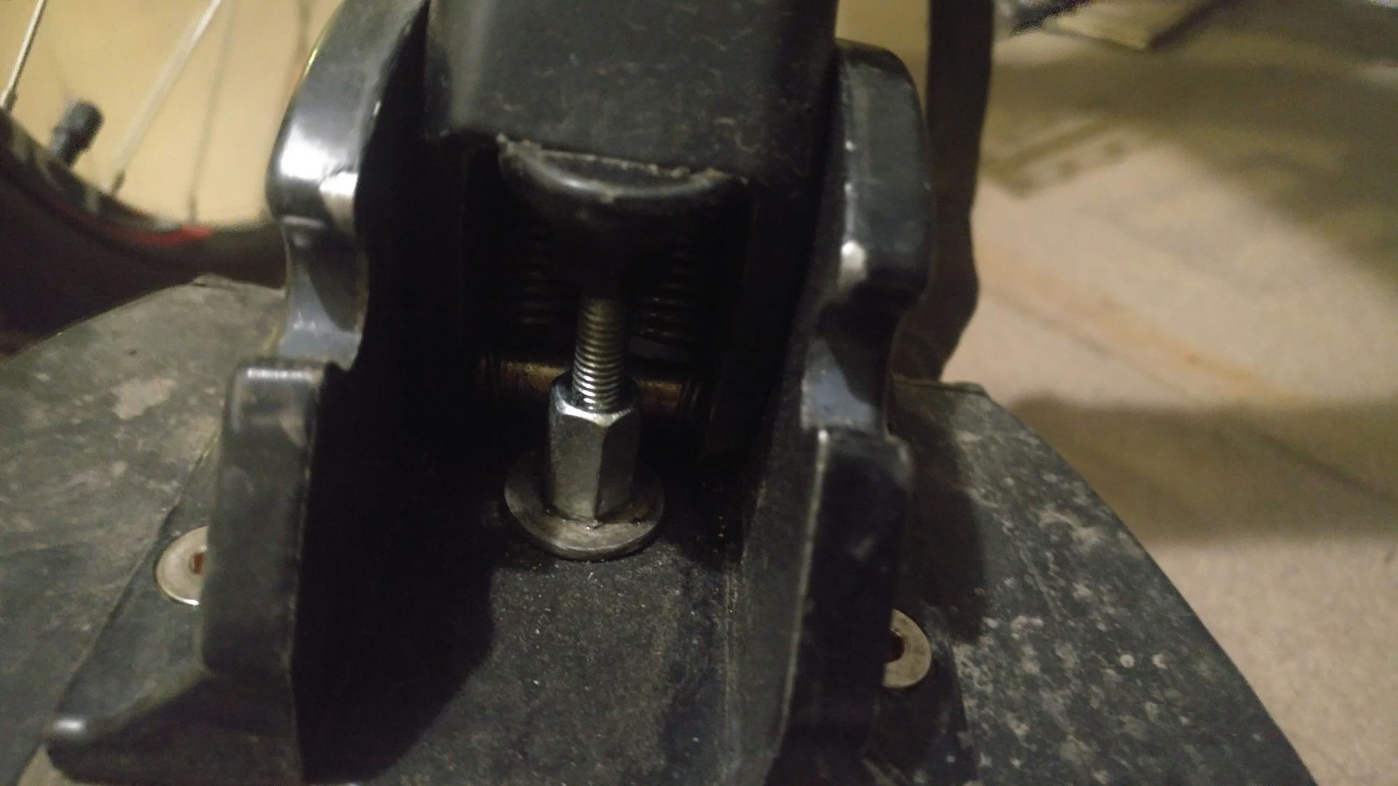

Усилитель рулевой стойки ( то есть гуся ) версия 2.0 ( два точка ноль )
ЗАЧЕМ ?[/color] добавляет точку опоры и усиливает общую конструкцию гуся .
из чего состоит ?[/color]
куплен в хозМаге возле дома общая стоимость 40 р за все ! .
СОСТАВ : соединительная гайка , высокая такая , служит для распорки конструкции и ножка ( не знаю от чего просто лежала на витрине )  + шайба  .
с верху на утолщении сделал небольшой пропил , заглубдение , что бы не ерзала когда затягиваешь эту  длинную
гайку.
В конце сборки накапал куда смог суперклея , так  , просто , для себя .... [конструкция в сборе]
[/подробности что к чему]
плюсы :
1 - НЕ НАДО СВЕРЛИТЬ  пятку гуся  и НАРЕЗАТЬ РЕЗЬБУ
2 - легко  монтировать
3 - не нужен СпецИнструмент
4 - НЕ дорого
5 -не сложно собрать
6- очень ощутимо усилило мне жесткость рулевой
минусы :
1 - чтобы сложить нужно открутить эту штучку
2 - ЕСЛИ ПЛОХО ЗАТЯНЕШЬ то на жесткой кочке или при прыжке можно ее потерять .

Еще раз как выглядит 10 колесо
И фонарь

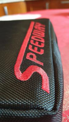

Взял сегодня сумочку у Zlo.
Отличная вещь! Хорошо прошита, стильно смотрится.
Всем рекомендую! :)
p.s. Человек шьёт сумки сам.

Сегодня катался с фонарем который на фото выше. Режим фонаря стробоскоп. Пешеходы жалуются, что я слеплю их. Значит хорошо светит.
