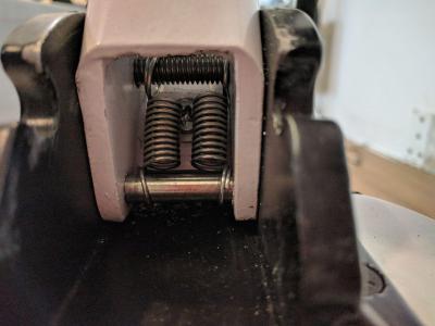

Резина вот такая, толщиной 2мм. Клейкая лента на подобие этой:
Клейкая лента
Установка простейшая - вырезается и приклеивается несколько кусочков клейкой ленты, чтобы заполнить все пространство в складном механизме (там где у вас уплотнители и стоковая резинка стоят). Затем вырезается прямоугольник из резины по размеру и приклеивается на клейкую ленту.
После этого я туда вообще не лазил. Первое время очень туго раскладывался самокат, потом резинка вместе с клейкой лентой немного промялись и стало нормально. Руль долгое время не болтался, пока отверстия оси механизма складывания не разбились в овалы  :-(
igoree
Замененная прокладка складного механизма

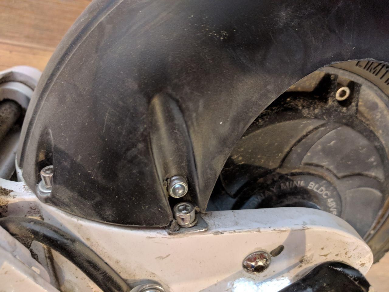

не стал убирать болты а отлил из алюминия болванку обточил и приклеил . при соскоках с бордюра работает как защита не царапает дно деки .
Отлить из алюминия не каждый сможет :) У меня вопрос, кто знает, зачем там такая форма головок болтов? Если просто поменять на полукруглые, то они сами станут защитой деки от бордюров. Можно ими же тонкую пластинку стальную прикрутить, чтоб не царапалось. Разве это не проще?
тогда уж винты впотай брать и в пластине отверстия под них зенькануть.

[user]Jones[/user], Вы и здесь отметились!) 😋 Да, ставят все болты с круглыми головками, никаких проблем нет и с обычными, кроме безбашенных ездунов. Захотелось Хоббиту проявить фантазию и приложить к этому руки, терпение и время! Респект ему! Не надо во всём искать целесообразность. Слава изобретателям!) 😋
У меня теперь тоже есть mini 4, поэтому тему внимательно почитал и отметился :) И когда увидел эти болты сразу подумал,  нахрена они такие здесь?

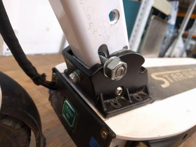

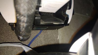

Выбесил люфт складного механизма, резинки-прокладки помогали только на время, решил затянуть все намертво :wow::

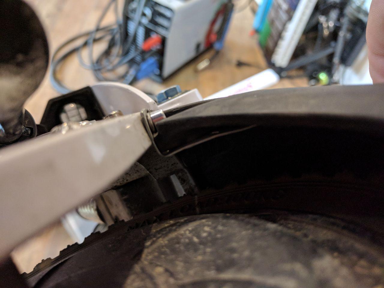

Также оторвало крепления крыла, пришлось заменить на кусочек перфорированной ленты:
