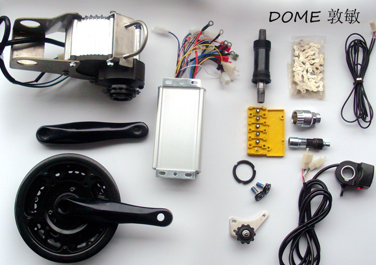

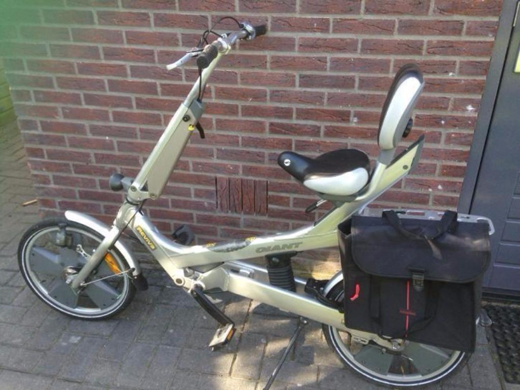

Вечер добрый всем, уже давольно долго просматриваю этот форум, мои хотелки устаканились, вот решил заняться созиданием))   https://www.youtube.com/watch?v=gaZuVPvbteY&t=204s    купил такой подержанный велосипед на голландском сайте,  https://www.marktplaats.nl/z/giant-revive.html?query=giant%20revive    давольно сложно было купить вел у физ лица пока не нашёл обьявление с амстердама, Адрес: Велосипедный магазин Osdorp Osdorper Ban 78 1068MJ Амстердам , у человека есть небольшой магазин и он чинит велосипеды с последующей продажей, и у него был один такой, какой был такой и купил, они все немного разные, я купил с спрятанной цепью в маятник , с пласмасовыми нашлёпками в колёсах 20" 1.75 покрышках , роторные тормаза, планетарка 7 скоростей,  седло ездиет на полозьях , на руле нет широкой нахлобучки с скоросным дисплеем. С доставкой помогли эти:  http://www.cargoriga.ru/  другие международные курьеры требовали чтоб вел был разобран и упакован в каробку,  продавец не хотел с этим возится, он открутил педали и упаковал седло прям на велосипеде. так они и забрали, я сам занимался доставкой продавцу только сообщил кто её заберёт.  обашлось  170е + 150е перевоз. ттх я выше немного описал, калёсная база 1250 мм примерно. 67мм каретка , родная звезда 48т, рама алюминий, вес 23 кг я не взвешивал гдето вычитал, голланды их больше вроде не делают, китай вроде делает))                          Купил мотор  тут:   https://ru.aliexpress.com/item/8fun-48v1000w-electric-bike-motor-kit-with-big-power/32484756428.html?spm=a2g0s.9042311.0.0.tfwih1       доставка была службой https://www.cdek.ru/   они сами предложили ею
2017-07-26 12:43:21 [CHINA]  ----На доставке у курьера
2017-08-18 00:00:00 [RUSSIA,Астрахань]      я был в астрахани с 1 сентября по 12 сентября,  летал на родину))  ну и не хотел таможне латвии за спасибо отваливать 25% от суммы, поэтому совместил приятное с полезным))))   Теперь мои хотелки;                1) хочу батарейку лифе призматики 20 ач примерно, чтоб была ремонто пригодна ( тобиш соединения на болтах)  чтоб она соответствовала номиналу двигателя  30А  и 1000w , и такой же или чють больше был номинал у батарейки.  планирую отрезать низ и бокавины касой трубы ( бокавины 60 мм) от заднего амортизатора до багажника там длина 370 мм примерно если надо будет сделаю немного длинее багажник будет чють выше , 100 мм высота бокса не критична, колесо не будет биться о бокс можно и немного больше, в горизонтальный бокс под багажником который будет открыватся в верх на сломе бокса планирую поставить преоброзователь на 12v от каторого будет всё освещение, в торцевую часть врезать стоп сигнал и поваротники ( торцевая часть 100х170  мм примерно)  2) планирую прикупить покрышки от bmx  20х 2,4 , менять вилку считаю не целеобразным , нормальных вилок 20 нет, а ставить больше поменяется симетрия,  катался я на нём)) когда был 5 дней дома, посадка удобная, амор работает, на руль не упераешься , при резком тормажении передним колесом в перёд через руль не бросает,  на педалях пристать не получиться но всегда можно обе ноги на землю поставить не спрыгивая с седла))    Гуру в электрике подскажидте пожалуста чтобы вы применили в електрофикации этого вела с учётом моей хотелки номер 1, вел будет строится долго,( т.как я и сейчас не дома а на работе за 3000 км к лету надеюсь собрать) ,но основательно, готовая бататейка приветствуется и из россии тоже ) вопрос доставки решу))

По факту собрал я это с Бафангом, полгода поездил и разобрал. Ездить на нем безопасно можно только со скоростью до 20 км/ч. Для поворота на скорости 30 км/ч нужен радиус как у поезда и ощущения все равно будут экстремальными, на большей скорости чувствуешь себя мотокаскадером.
Теперь о причине. Обрати внимание на угол наклона рулевой трубы - он очень острый. Если говорить умным языком, то коэффициент курсовой устойчивости у этой рамы около 7%. В сочетании с длинной базой (125 см) получается баржа  - фиг повернешь , да еще и с электроприводом. А уж ставить на него киловатт категорически не рекомендую.

ну всё вами перечисленное можно адресовать на все эти велосипеды  )) https://electrotransport.ru/index.php?board=185.0   я не собирался делать из тяжолова донора лёгкий электро)) единственный минус в этом доноре я счтитаю только вилку 20 в переднем колесе а остальное одни плюсы )) цепь не надо перещёлкивать +, каретка находится на маятнике+,  есть задний амортизатор  где находиться основной вес+,  можно на этой раме сколхозить электро чтоб ничего не торчало +,  а с передней вилкой разберёмся по ходу пьесы))

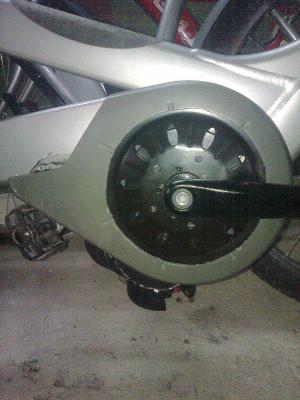

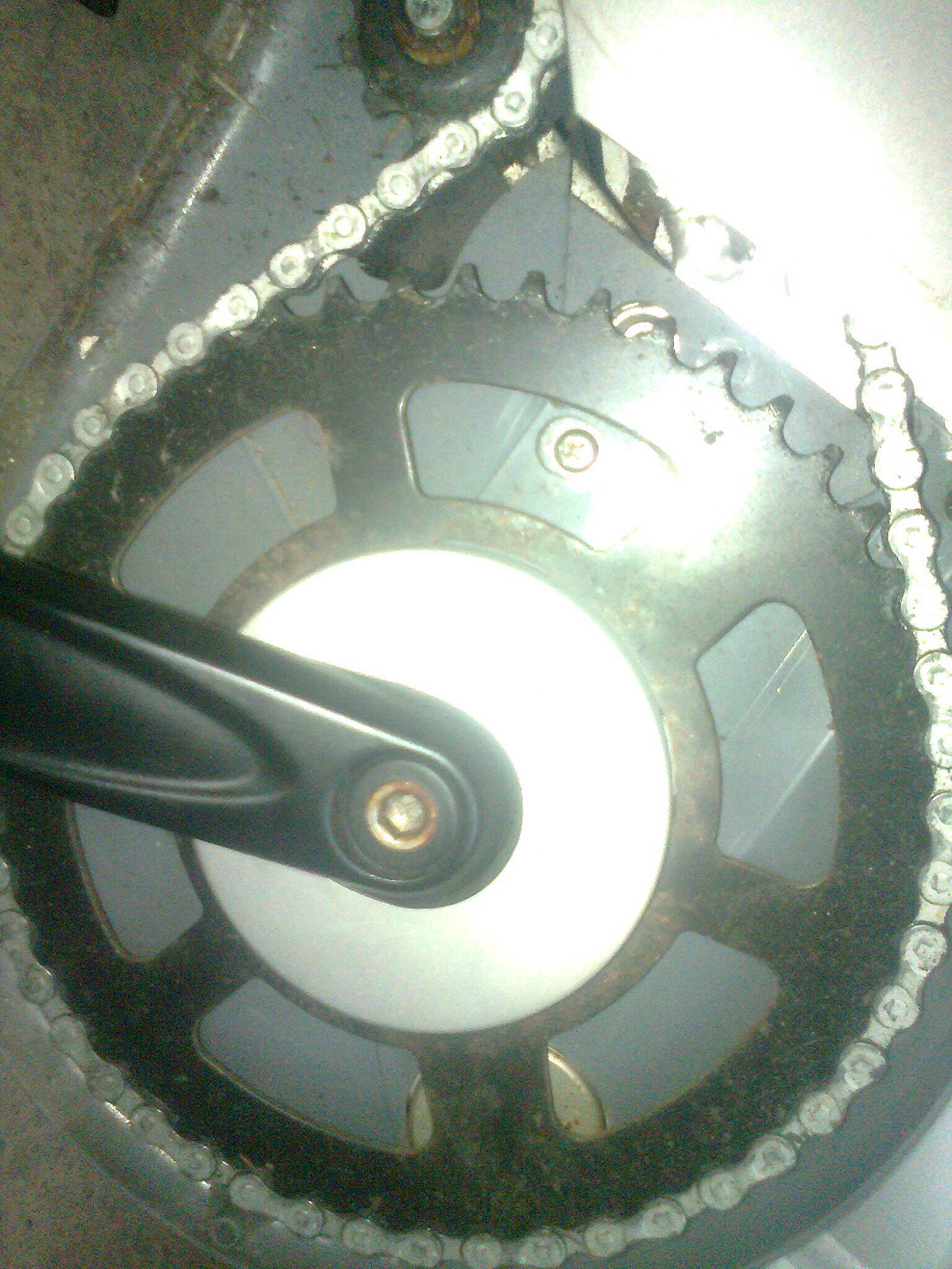

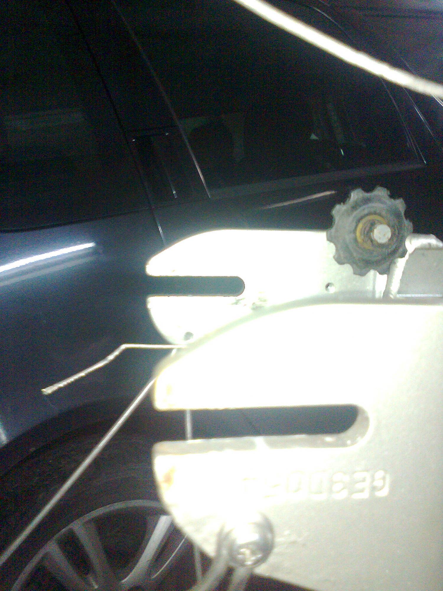

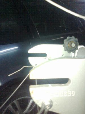

тут накидал фото как выглядит цепная передача , там маленькие звёзды которые держат цепь спрятанной, поставил движок звезда поменялась с 48т на 46т , заднее колесо отодвинулось на зад но места хватило натянуть цепь, покрышки поменял на мото, диаметор колеса был 490 мм примерно, стал 530 мм примерно , усы на крыльях пришлось удлинить, не помещались на колесе
NEGRA
движок засунуть между маятником и рамой не получилось, пришлось бы пилить маятник на одну четверть он мешался туда чтоб встал движок, заказал бокс 600х 180х 100мм он пойдёт от амортизатора со сломом 165 градусов на багажник слом на 300мм , на следующей неделе приварят в раму,
