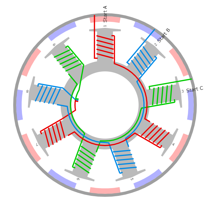

Пока точится ступица мотора-задумался над целесообразностью огромного количества зубов/магнитов. Думаю, не лучше было бы сделать так:
Объединить по пять катушек в группу, получится девять групп АВС, т.е. по три каждой. Магниты при таком раскладе придется переклеить  O_O
Что будем иметь в итоге-более работоспособный мотор из этого г*вна, и меньшего КПД установку ТВЧ. Должен потеряться момент и увеличиться залипание. До 100 об/мин этот мотор должен будет работать без нагрева (чисто теоретически). т.к. на один оборот мотора будет всего 36 герц, вместо нынешних 180...
Мысли в порядке бреда, так чисто тему поддержать.

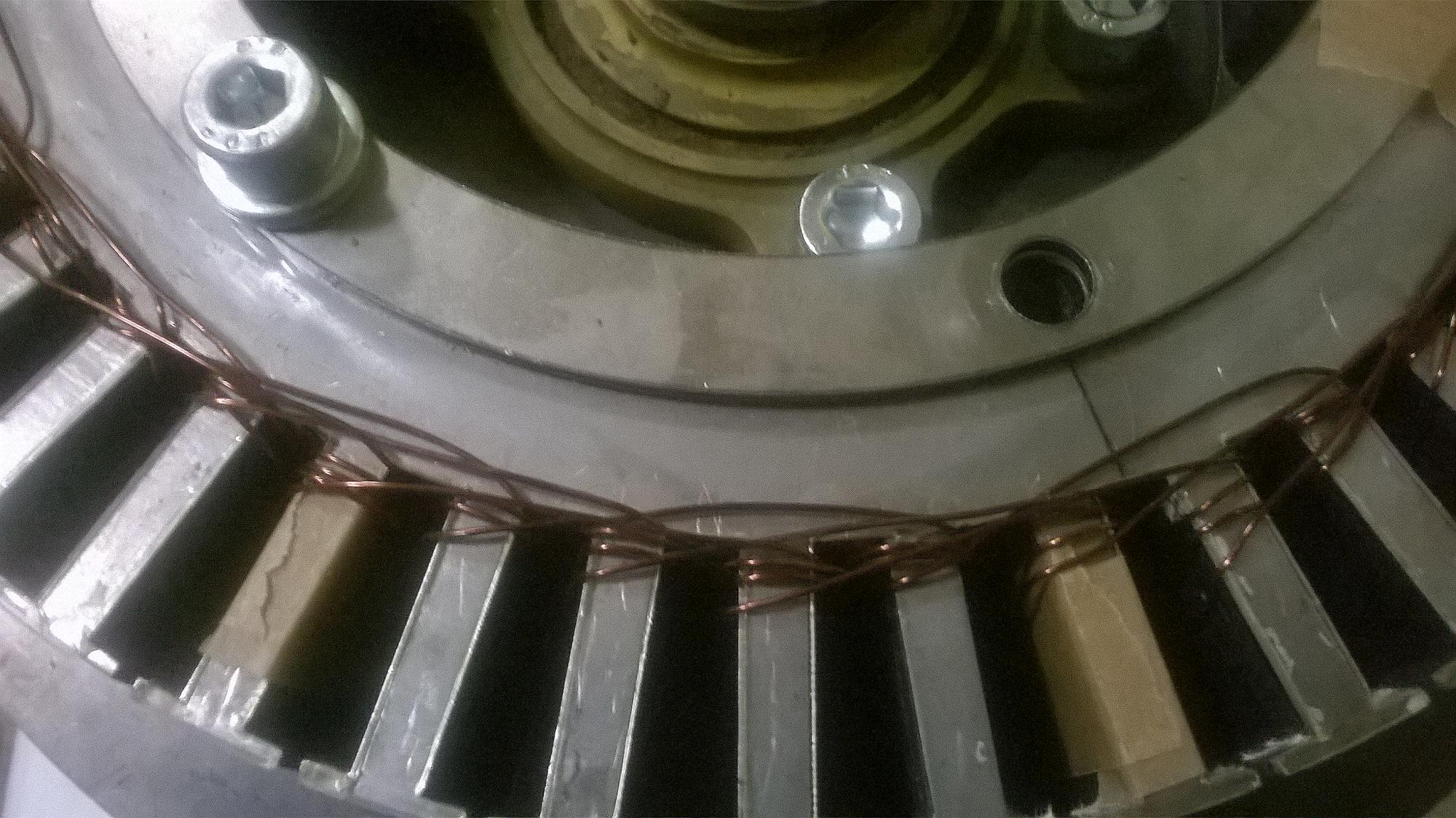

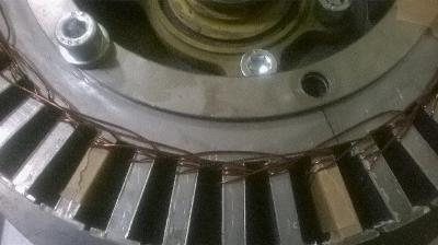

Сделали ступицу (правда просадили один размер), в каком-то моменте закусывает (шабарит статором об магниты). Завтра повезу перетачивать. Намотал статор проволокой 0,8мм по три витка на катушку последовательно. Заодно мотнул две катушки по 34 витка (чтобы снять КВ с исходного количества витков). На дохлом свинце (24в) мотор самостоятельно делает половину оборота (правда очень туго со стартом, приходится задавать начало вращения). Ток не мерил (просто скидал все в кучу, дабы прикинуть, на сколько ошиблись в размерах) ,даже не думал, что сегодня попробую запустить.
Mex
на все 3 фазы ?
если так - то это вообще стопудовый вариант, если кв устроит, то потом просто увеличить сечение.
residentivan
Цитата: Mex от 04 Нояб. 2017 в 01:36
на все 3 фазы ?
Да, я его на этой обмотке запустил.

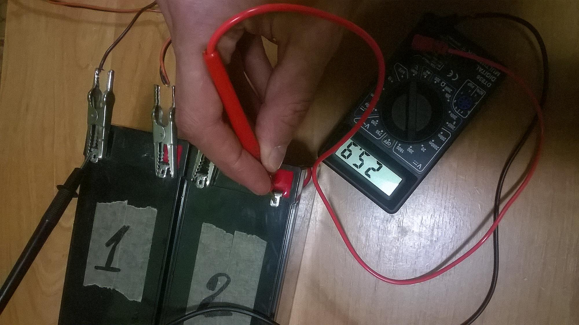

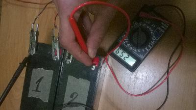

Народ, у кого был опыт использования свинца, подскажите пожалуйста по вопросу:
https://electrotransport.ru/index.php?topic=13475.1548#topmsg
Цитата: residentivan от 05 Нояб. 2017 в 21:08
Снова здравствуйте)
Ребят, подскажите вот по какому вопросу:
Достались мне на опыты (почти даром) новые аккумы 7а/ч, 12в и такая штука: Мальчишка, который притараканил аккумы отдал мне это в качестве ЗУ.
Батарейки я разрядил мучая двигатель и автогенератор (точнее все работало, но тяги уже не было). Перед зарядкой не померил напряжение (забыл). Сегодня три аккума было решено зарядить. Зарядка каждого заняла чуть меньше часа. Итак вопрос: какого хрена? Лампа заряда тухла примерно через 20-40 минут после подключения аккума. Сейчас напряжение (после часового отстоя 13,18в) После снятия с заряжки (сразу -же) напряжение было 13,32в.
Это раз, второй момент с самим ЗУ. Это источник резервного питания, т.е. БП. Со временем хочу купить литий, а свинину вместе с этим БП хотел бы поставить на насос отопления через инвертор 12-220.
Теперь вопросы:
1) почему аккумы так быстро взяли заряд (не мог ведь ток заряда быть 7А)
2) может ли новый аккум быть дерьмовым (и как это проверить?)
3)Можно ли собрать несколько акб в кучу (чтобы увеличить емкость) и как это правильно сделать
4)потянет ли ИРС 12 три-пять аккумов? (7А/ч для водяного насоса через инвертеор-смех).
Не пинайте, по форуму полазил похожего не нашел. (может, конечно плохо искал, если так-ткните ссылкой).
В тему С-К АКБ видимо вообще никто не заходит...
Вчера после зарядки напряжение было 13,32в, после отстоя в час 13,18в, сегодня уже 13,05в. Какое напряжение должно быть на АКБ, если его после зарядки не мучали? АКБ новые, вопрос в том, не хреновые ли они...
Mex
это не вопрос, это много вопросов  :-D
вам нужно обзавестись аймаксом (imax b6 мини) мини может мерить внутреннее сопротивление. это не отменный атрибут, такой  же как и лазерный тахометр.
1. мог или не мог - прибор\ы должен\ы показать
2. может, даже если он не юзаный, у них от лет простоя падает емкость.
3. если аккумы равные по емкости и внутреннему сопротивлению то можно их параллелить, если уж не чего для замера нету, то нужно хотя бы напругу померить, и компоновать более менее живыми, а сильно севшие сразу под вопросом. падение напряжения после зарядки - обычное явление для всех типов аккумуляторов, 13в это нормальное напряжение для свинца, около 11в считается полностью севшим.
4. ирс это бесперебойник ? по идее ему не важно сколько акумов, он когда их зарядит - отключит заряд, но он будет проходить дольше , не перегрелся бы.

Обмотка статора:
С такой обмоткой нам далеко не уехать))) Не думал, что вообще будет на ней работать. Потенциал есть, залипания нет. Едва ощутимо.
