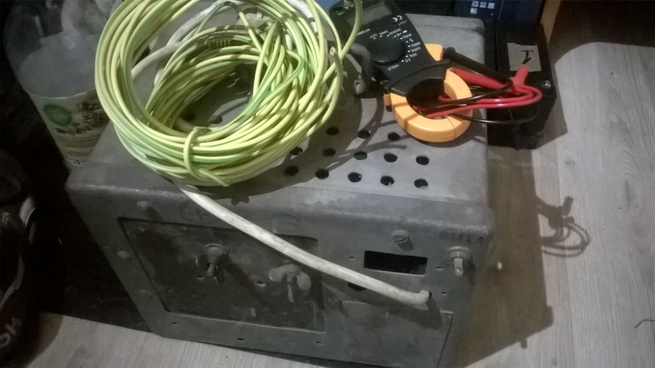

Провода заменить не проблема. Через минуту работы шунт начнет светиться, как лампочка...
residentivan
Купил нагрузочные клещи, и провод 4мм2, притащил блок питания 27В 100А. Делаем ставки, что сгорит раньше)))
Немного смущает то, что на БП нет блока стабилизации. Т.е. только диодный мост и трансформатор. Мех сказал, что по боку-будет работать нормально. И еще один момент: нагрузочными клещами (во всяком случае теми, что у меня) нельзя мерить постоянку... Только силу тока в переменке. Но вечером должен позвонить мальчишка, насчет аналогового прибора на 30 ампер. Батарейный ток с этим контроллером вряд-ли будет выше...

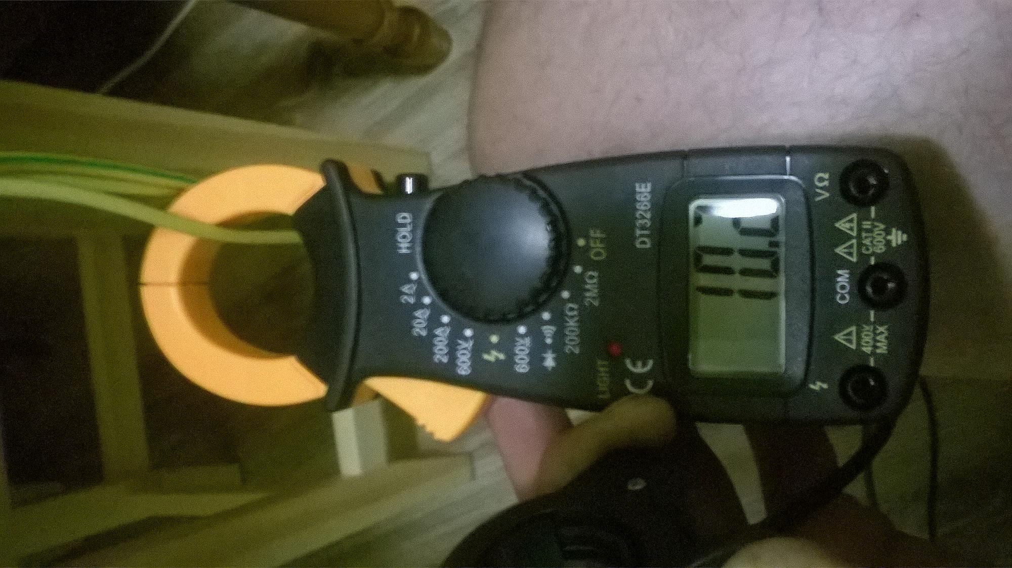

Фазный ток на полных оборотах 10,2А
Батарейный ток на полных оборотах  8,4А
(Проводочки тестера были тоньше, чем акустичиские, еще бы пару секунд, и я бы оттирал их изоляцию от пола. Были мягче, чем силиконовые)))
Минуту работает мотор, начинает запахать изоляция провода внутри. И не покидает ощущение, что садится аккумулятор)) Реально заметно, как падают обороты...
Контроллер греется, но держится из всех сил) Шунт теплый, не горячий (рука терпит), радиатор ключей 64С.
Теперь начали сильно греться банки кондеров (сильнее ключей).
Напряжение на полном газу не просаживается!!! Оно остается 25,2В, но как только начинаешь сбрасывать обороты-оно поднимается до 32В (на самых минимальных).
Смотреть с 20-й секунды.
Итого получаем, что на 25вольтах мотор кушает 8,4А, т.е. это 210вт на ХХ.

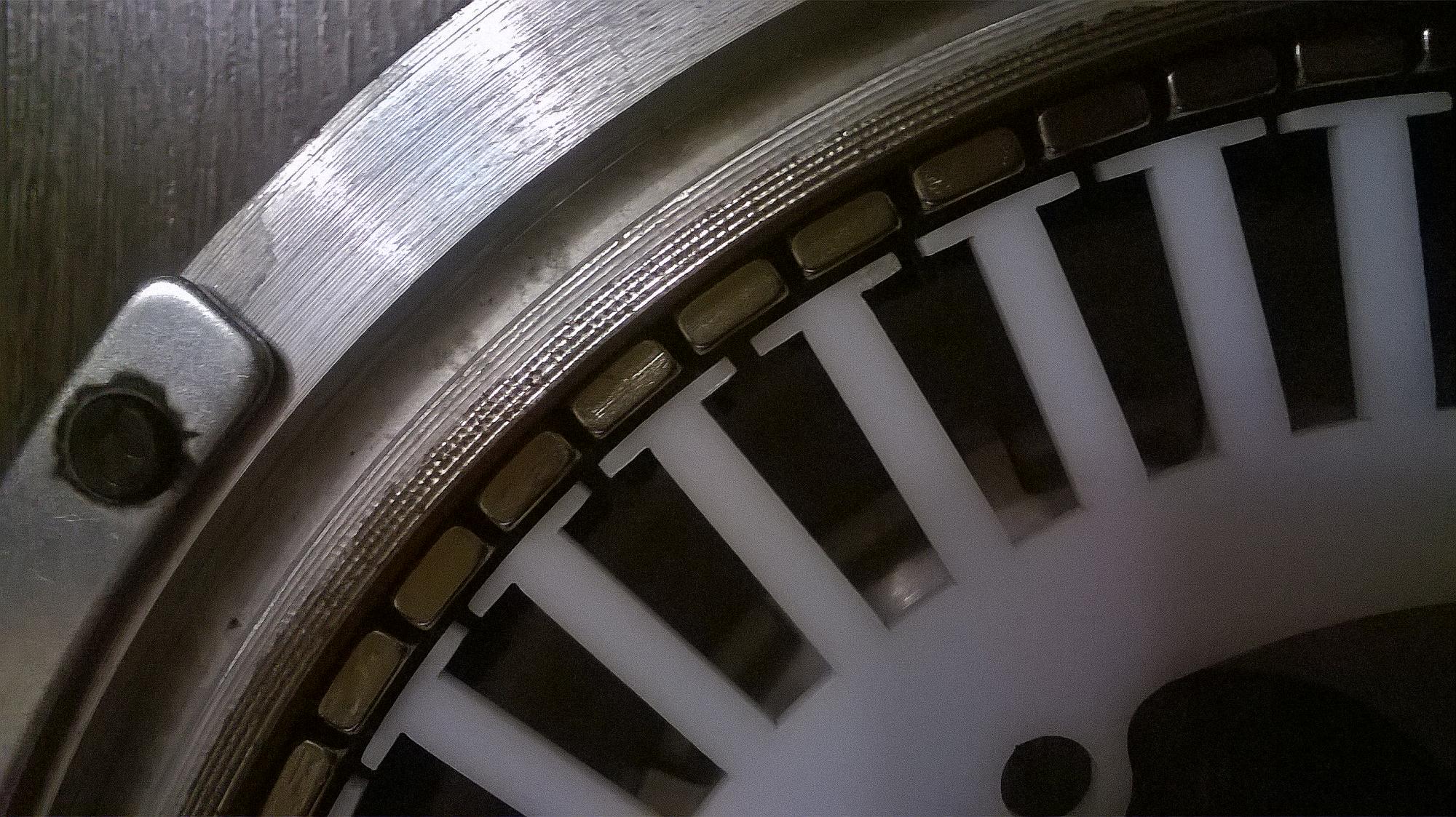

Мотор реально тяжело раскрутить дрелью (1000вт) до 400 об/мин. Усилие дикое, у дрели максималка 600 об/мин. На макимум не выходит. Причем нет разницы, что с обмоткой, что без неё. Через минуту начинает вонять дрель, и нагревается статор мотора (примерно до 40С). Дольше крутить-приговор для атомной дрели.

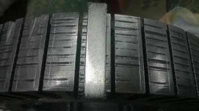

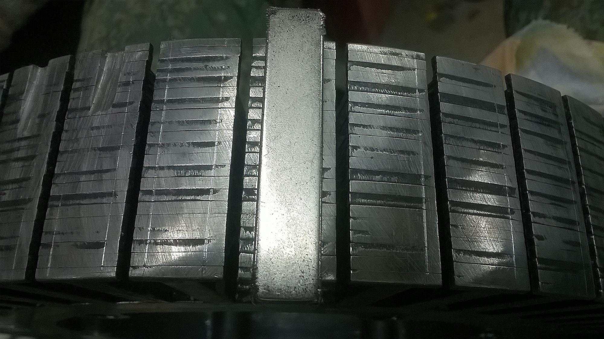

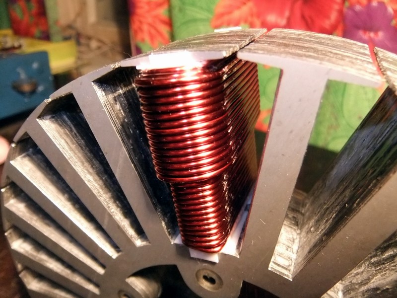

Прикинув хрен к носу-было решено подкрамсать шляпки катушек, дабы не было магнитной каши при смене полюсов. Сталь3 оставляет небольшую намагниченность на зубе. Вероятно это и тормозило вращение (ну во всяком случае я так думал). Залипание стало "ступенчатым", то усилие вращения осталось прежним.
Было так:
Стало так:

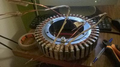

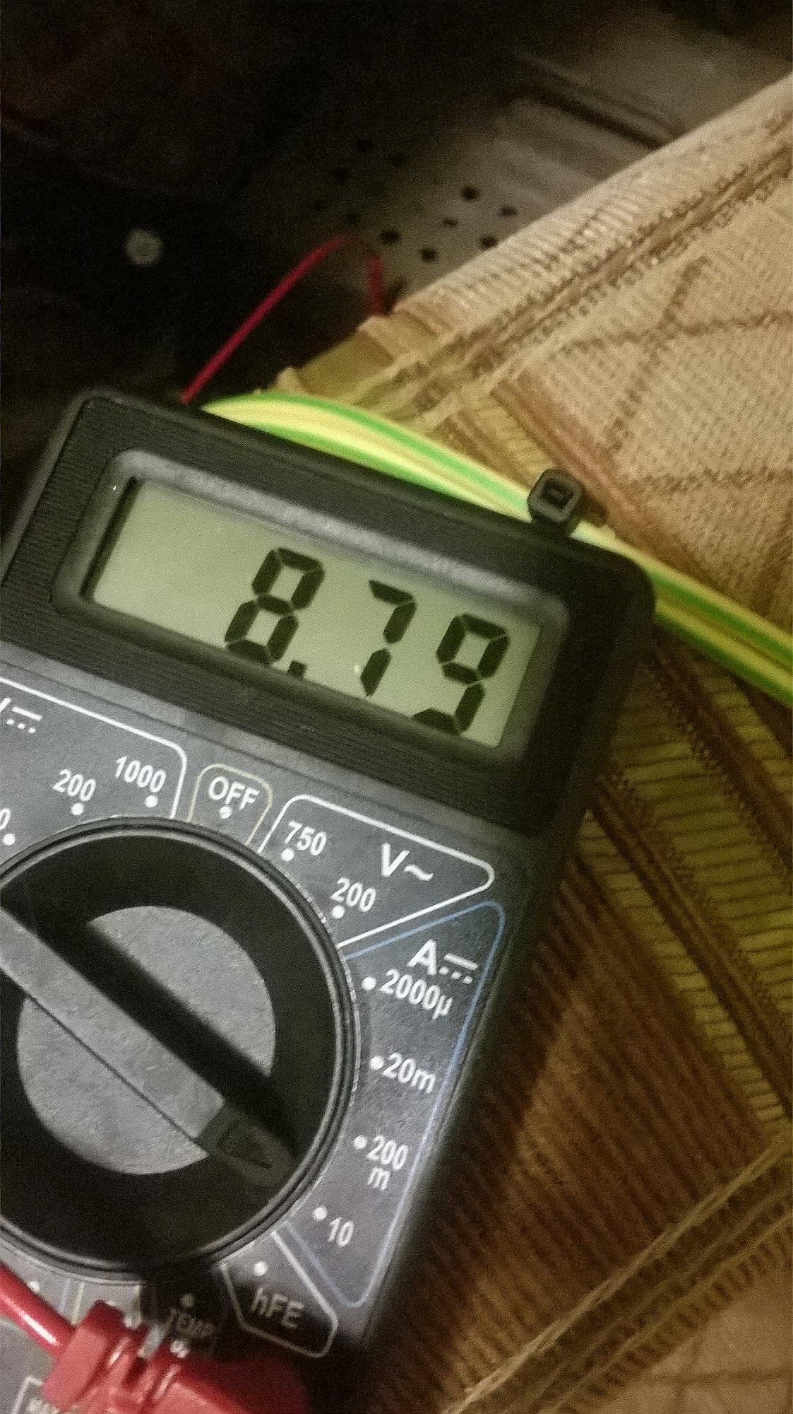

Увеличились токи:
Питание все те-же 25 вольт. Теперь контроллер уходит в защиту после пуска через 10-15 секунд. Правда не пробовал гонять его на малом газу. А и еще перемотал обмотку проводом большего диаметра (был 0,8мм), сейчас 1мм. Раньше обмотка грелась за 20-30 секунд до "легкого запаха"))).
Теперь видимо не успевает.
У кого какие соображения по этому поводу?

Это так сейчас выглядит обмотка? Три витка на зуб? Не маловато? Низкое сопротивление обмотки может перегревать ключи.
Да и кромсали статор имхо зря, могли повредит изоляцию меж пластин (насколько я знаю они не должны между собой "звониться").
residentivan
В предыдущем исполнении (с широкой шляпкой и проводом 0,8мм вполне себе работало). У многих тут по два витка на катушке, и ни чего-работает...
Вот если честно-уже плевать, что там было повреждено. На моментальные характеристики не скажется, а долго на этом железе мотор все равно не проработает...
Еще раз вспоминаю исходники (моторы Диаса):
Ведь все работало, и довольно таки не плохо...
Он собрал не один мотор, только все моторы были с запараллеленными катушками...

Так какой ток питания, что в защиту уходит ?
Шунт лудили или еще как то уменьшали его сопротивление ?
Может на 12 Вольтах потренироваться для начала ?

8,8А на 25 вольтах - 220вт.
Контроллер не трогал вообще.
Влад Мак
Странно, что на таких токе/мощности выбивает.
А по температуре как - что то греется ?
Если бы по току, то сразу бы защита  сработала.
А, так - приличная задержка.

Ещё один ма-а-а-ленький нюансик: в моторах Diaz-а статоры - из тонкой стали (максимум 0,5 мм). А потери растут квадратично от толщины стали, т.е. при ваших 2мм толщины пластин у вас потери от токов фуко в 16 раз больше, чем при 0,5мм. Также потери квадратично зависят от индукции поля, т.е. чем больше индукция, тем больше потери. На толщину магнитов вы не поскупились. Поэтому и здесь вы получили негатива по-максимуму. Чтобы исправить положение вам надо при тех же магнитах и той же стали увеличивать зазор до 5-7мм(!!!), проточив ротор на токарном станке. Тогда может получиться подобие демонстрационной действующей модели.
Торможение вращению создают те злополучные токи Фуко.  Чем быстрей вращаете, тем сильней сопротивление.

В-общем задумка отличная, а исполнение-г*вно. Ладно, будем считать, что за бюджет мотора я приобрел бесценные знания. А мотор... Его можно либо кому-нибудь продать на опыты (на тот-же ветряк), либо разобрать на магниты...
Отрицательный результат-тоже результат.
