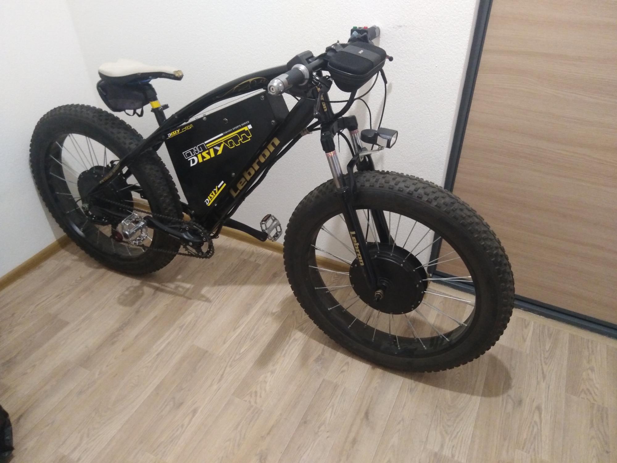

SPIRITUS
Цитата: can7722 от 06 Июль 2020 в 01:32
Есть фет байки 2х2))) 3kw заднее 1kw перед
Видел фэт 5 кВт)))) но смысл? Толку от такой мощности не особо. При большой мощности думаю имеет смысл переходить на мотоколеса.
А фэтпокрышки просто не выдержат такой мощности. Поставить можно, а пользовать скорее всего нет)))) Чисто как шоувел для редких отрывов.
Многие говорят, что самое эффективное на фэте это 750-1Квт сзади 500-750Вт на передок. Фэту не мощность нужна, а момент...как трактору.

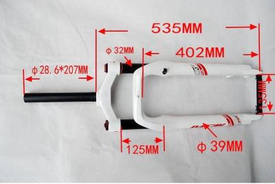

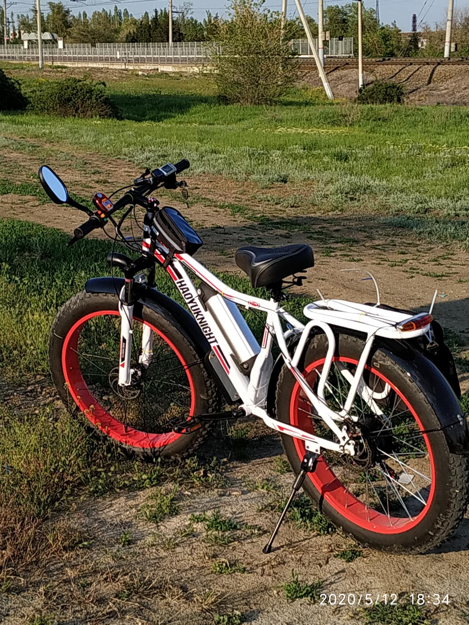

Ребята, здравствуйте!
Можно ли заменить амортизационную вилку фэтбайка на жёсткую? Бывают ли жесткие вилки такой же длины?
У моего фэта высота от оси колеса до начала штока вилки 53 см. Смогу ли такую найти?

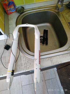

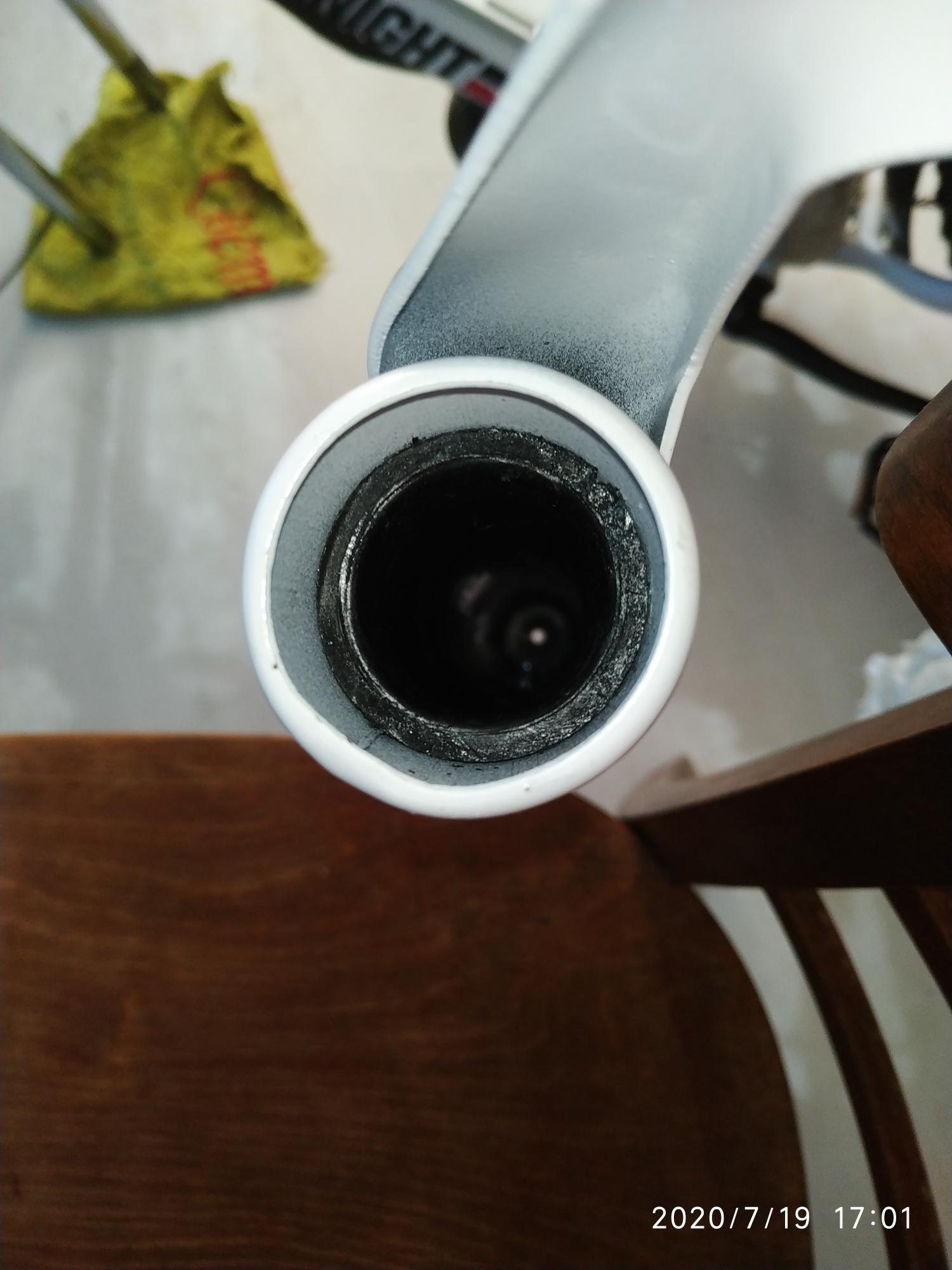

В общем, свою вилку,  не снимая с велика разобрал. Башинги сидят плотно, не извлекаются. Взял шайбу д.36 мм (продается в метизах везде). Ее сверху на башинг, и молотком, через деревяшку, башинги углубил на 2-4 мм далее внутрь "штанов". До той поры пока люфт в штанах на каждой стойке будет минимальный. Каждую "штанину" подгонял отдельно.
В общем, стало вроде терпимо. Дорогу при порывах ветра теперь ловить не надо.
Понятно, что все это временно.

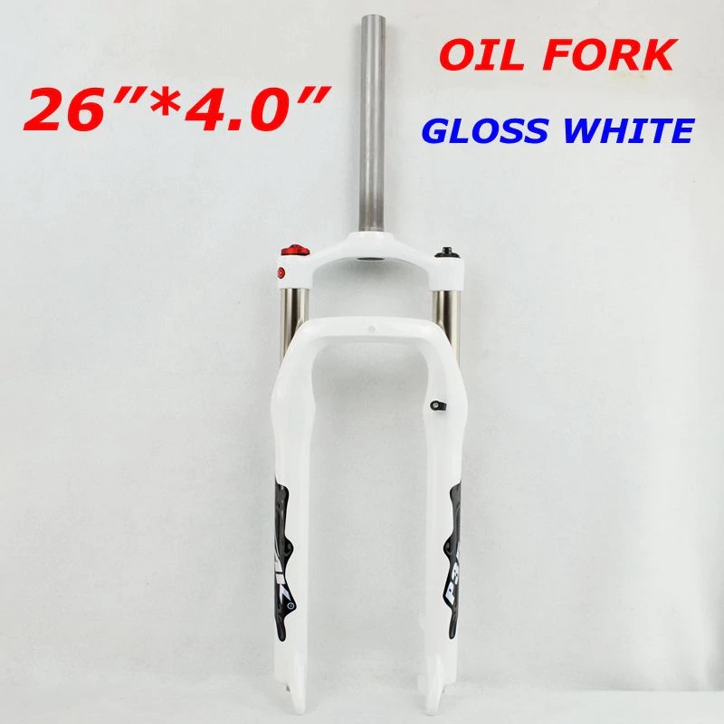

А пока суть да дело, заказал себе недорогую вилку Pasak, масляную 4360 руб
https://aliexpress.ru/item/32844499301.html?spm=a2g0s.9042311.0.0.607833edzgHips&_ga=2.254868046.759830185.1595051581-1769880912.1578858372

И это правильно....мягкая вилка позволяет качать шины когда это дает серьезный выигрыш в накате. Народ на жестких вилках либо мучается от тряски либо от потери наката. Сказки про то, что можно купить чудобескамерку и валить на сдутых - лишь сказки. Тем более что таже ЖЖ стоит раза в 2-3 дороже простых фэт покрышек. Да они чуть лучше катят, но не настолько что бы отказываться от амовилки
Ригидные любят любители походов, у которых каждый грамм на счету и которые превыше всего ценят примитивность конструкции дабы не поиметь проблем в какой нибудь глуши))))
Из ригидных вилок под электро хорошо подходит стальная от Стелса. Но она ниже всех вилок что дают ход 120мм
